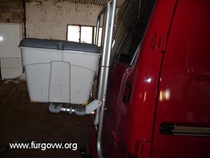

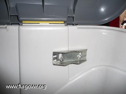

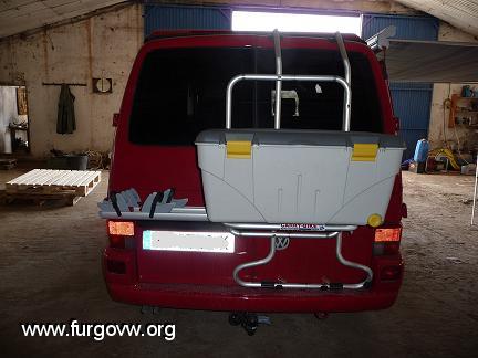

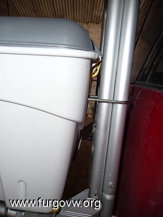

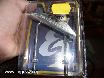

Cita de: chaparro en Marzo 22, 2011, 15:25:29 pm
ahi van unas fotos de las piezas utilizadas para sujetar el baul al portabicis y de como queda una vez colocado.
he utilizado 4 abrazaderas de mastil, dos colocadas en la base del baul y otras 2 en la parte frontal.

se puede abrir bien la puerta donde va colgado el cofre??
segun la ley dice que el cofre o lo q se lleve no salga de las domensiones de la furgo?
por ultimo veo q el cofre es mas ancho q el portabicis , te ha traido problemas??

chaparro
el cofre sobresale un poco pero bien amarrado no hay problema de perderlo. Para que no pegue con la puerta al abrirla lo colocas desplazado hacia el exterior, no sobresale del limite del retrovisor (con las bicis pasa lo mismo). Las 2 veces que lo he llevado lo hice con la placa V20 y no tuve problemas, si te paran, igual al no ser homologado te cae multa, eso ya no lo se.
un saludo.
