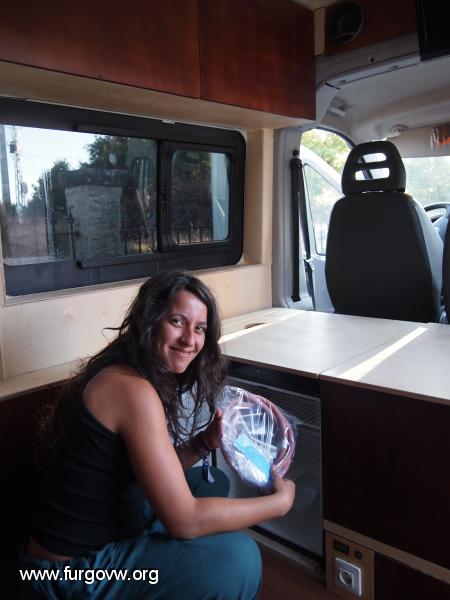

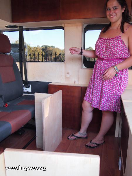

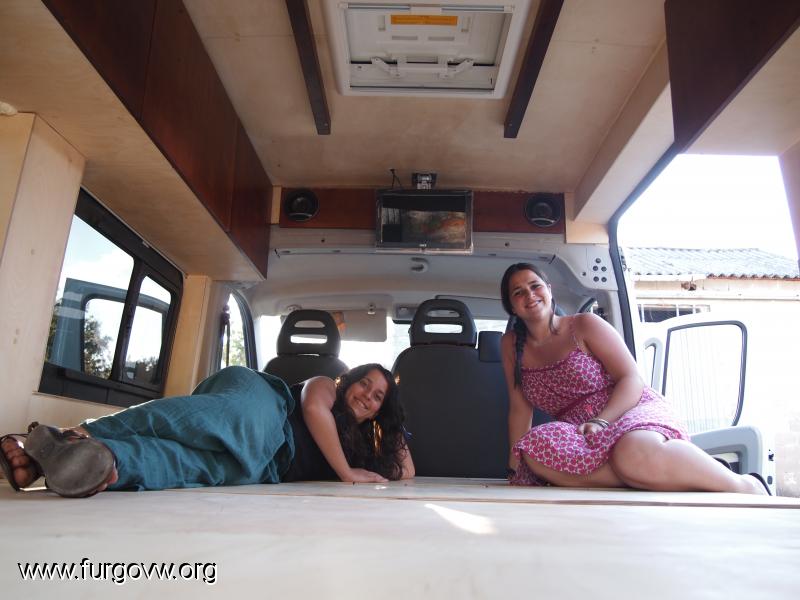

Ya es hora de poder enseñaros algo, especialmente a furbo que queria ver como quedan los asientos atras del todo. Espero que te sea de ayuda.
Estoy ilusionado porque en cuanto tenga los colchones (cortados a medida), las cortinas y una tele + grande ( para jugar a la play), se puede decir que solo queda disfrutarla pero, cada dia veo alguna pegas sin importancia que deberé limar para dejar la furgoneta comoda, bonita y funcional . Es decir unos meses.......
Estoy deseando comenzar a diseñar y publicar la jaima con todo montado.......

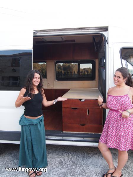

Primero las presentaciones.......Esta es nuestra futura HAIMABUS...por ahora es MaderoBus porque no tengo ni un colchoncito...
La nevera....¿Que hay dentro?......ya podia traer la nevera una ristra de chorizos en vez de instrucciones

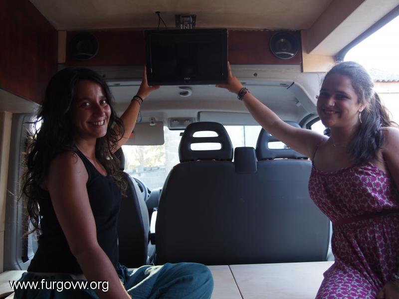

Que nunca falte la pantalla para ver unas pelis en el  monte...

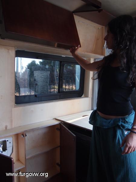

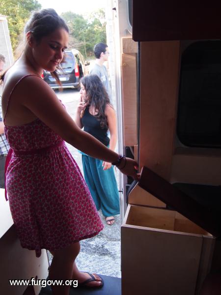

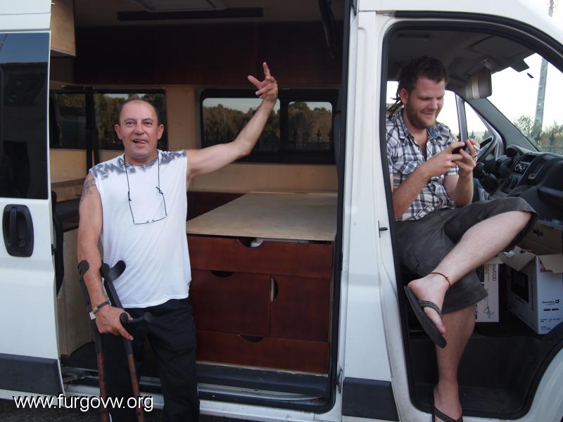

Cajones Cajones armarios y mas armarios

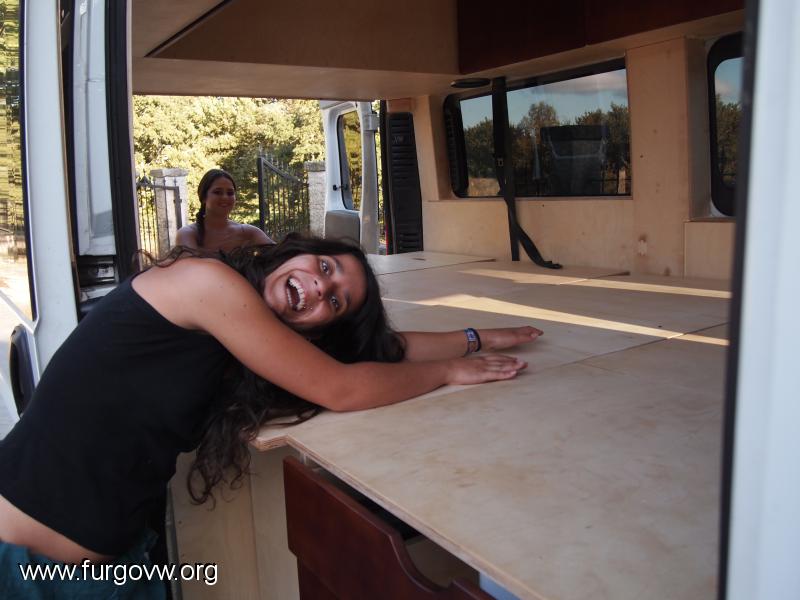

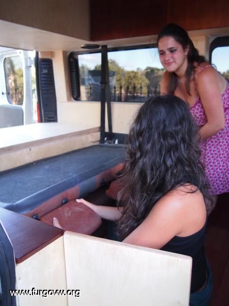

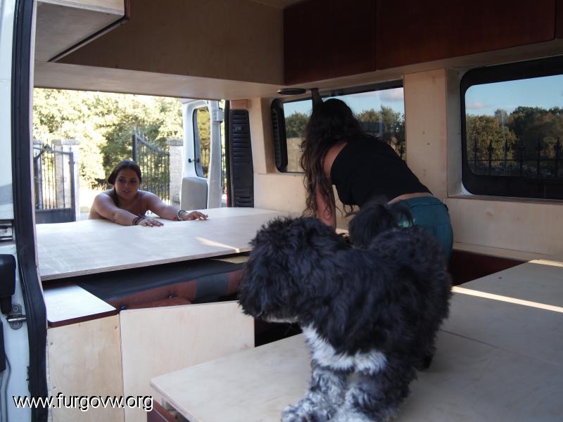

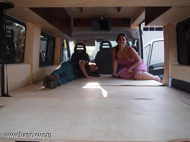

Y ahora viene lo bueno ........sacamos apoyos para la cama, plegamos la bancada de asientos y ponemos las tablas por encima y voilá!!!!  tenemos un camon!!!! un haimon en el que se van a realizar autenticas fiestas bárbaras!!!! jeje
VOILA !!!!!    JAIMON!!!!!!
¿Que os ha parecido la furgo chicas?
Lo se es Brutal!!!!  6 plazas para viajar / 6 para estar / 6 para dormir !!!

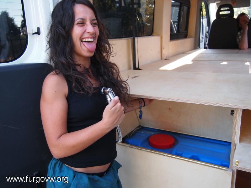

Tambien tiene una buena ducha!!!!! jejeje
.... Una al lado deposito de agua, en la parte de atras......
Y otra en la parte delante...... siempre lista para ser usada en cualquier situación... ;D ;D ;D
