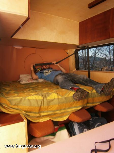

Cita de: malkoo en Octubre 17, 2011, 11:40:26 am
LA cama dices que es de 2,80 x 2 ?? el ancho de la furgo es de 2 metros?
Por cierto, es una cama redonda (aunque sea rectangular) en toda regla, todos bien juntitos... ;)
Tienes razon .......Me he pasado con el ancho, realmente es de 2'80 x 1'87.... Lo cual hace que casi todo el mundo duerma bien ..menos mi colega de 1'95 que tiene que dormir un poco más en diagonal....

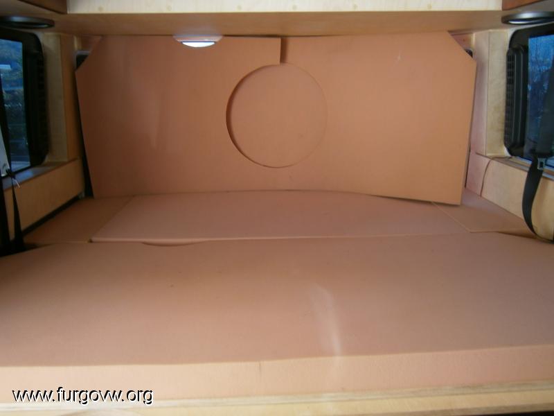

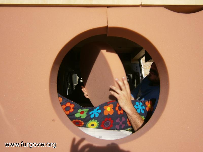

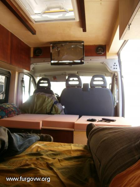

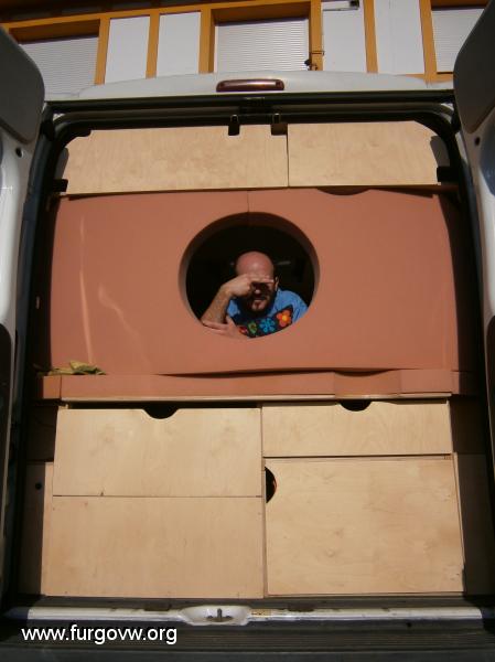

Estos son los nuevos colchones cortados a medida, y todavia no se que hacer con el tercer colchon de la cama cuando sólo estan puestos las 2 tablas ( en plan modo cine... cama para 4). Por ahora lo tengo en la parte de atrás. El círculo que hay en el medio, sera para tener una mesa cuando este rollo jaima. Pero como no me explico muy bien cuando termine las fundas para los colchones y los pegue con belcros a las tablas lo vereis.

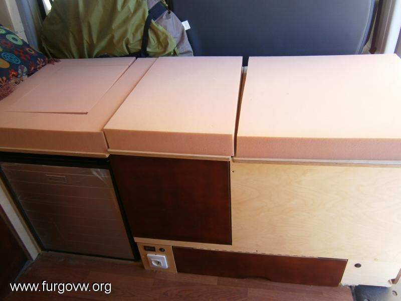

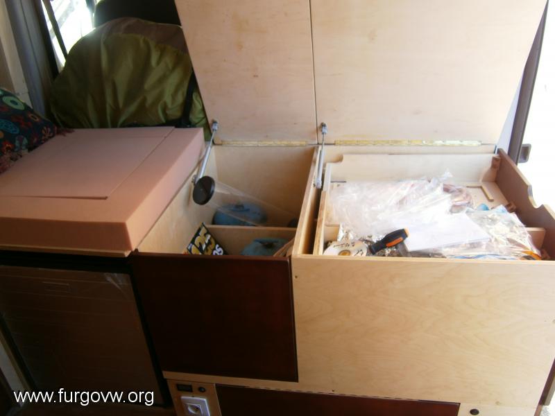

Para la parte del mueble que va delante de los asientos he hecho unos colchoncitos a medida...

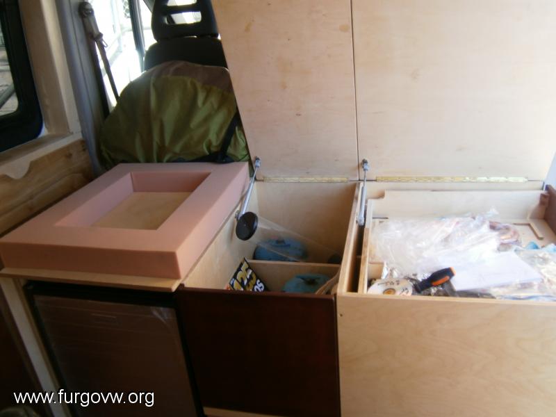

Pero siguen siendo funcionales y puedes levantar las tapas y acceder a la futura cocina y departamentos...
Como los cochones te los pueden hacer a medida te pueden hacer cualquier forma que desees, y como se ve  de cualquier lado se puede sacar una mesa como se ve en el cuadrado encima de la nevera....

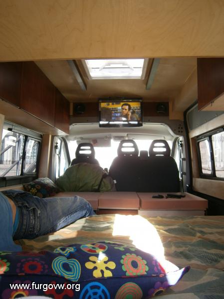

Vaya saloncito que te has montado,la tele va fija o se abate hacia el techo?
iddqdx
En teoria se abate hacia el techo pero tengo que terminarlo mejor... pero ahora no lo hace bien necesita un taco de madera para poder hacerlo pero todo a su tiempo.....
