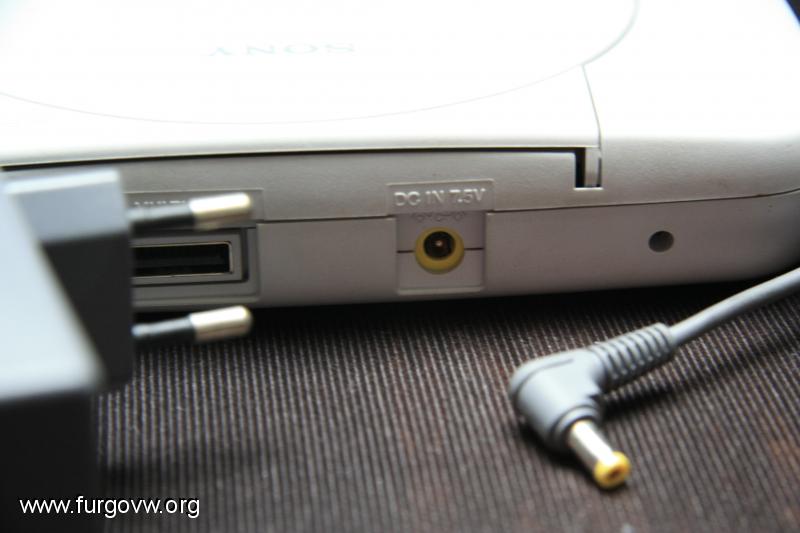

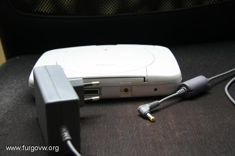

Si el aparato en cuestión tiene entrada de 12 v y el transformador fuera es sencillo (si el transformador va dentro de la tele, la cosa se complica), cortas el cable, y respetando la polaridad, lo enchufas directamente a 12 v
No tengo aquí la TV que está ya puesta en la furgo, pero usamos de  ejemplo con una play (va 7.5 v en vez de a 12v, pero sirve para explicar)
El transformador está fuera donde el enchufe, y la corriente ya entra a 7.5 v (donde el agujero amarillo) DC IN 7.5 v
Si no queréis cortar el cable, comprar una clavija en cualquier tienda de electrónica y hacer otro cable nuevo para los 12 v
Acordándose de respetar la polaridad
