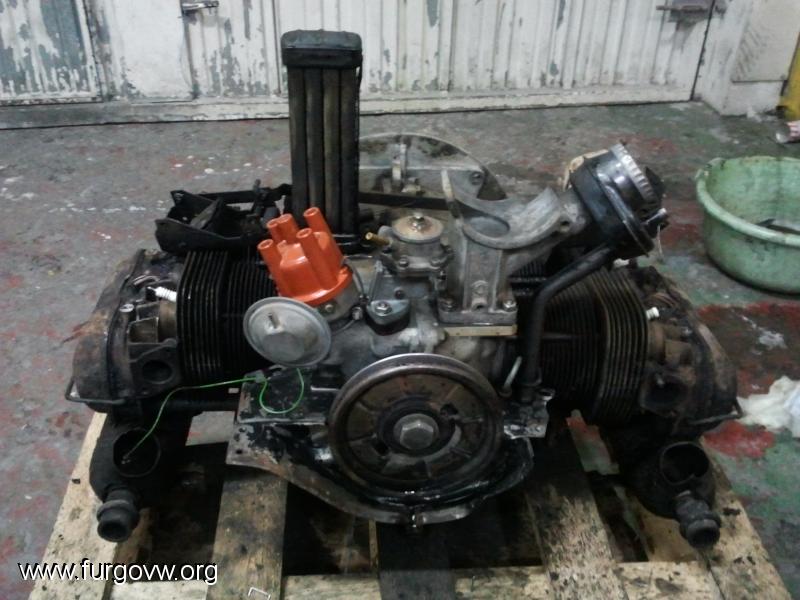

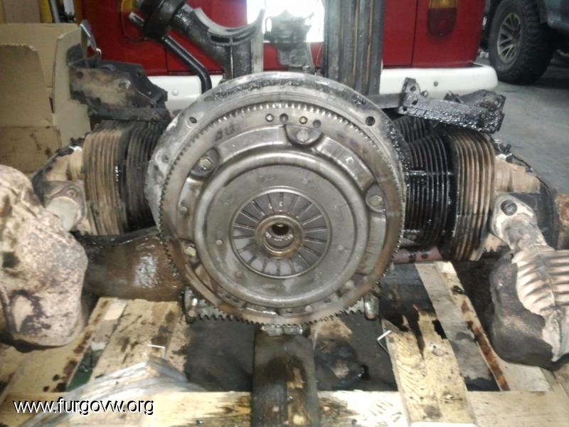

Después de ver muchas reconstrucciones de motores me aventuro a hacerlo yo...espero k todo me salga bien ya que no soy ningún experto pero con un par y al toro jaja
La cosa es que e conseguido un motor jodidillo y la idea es rectificar lo que pueda (bloque) y lo demás nuevo.
Este es el motor...

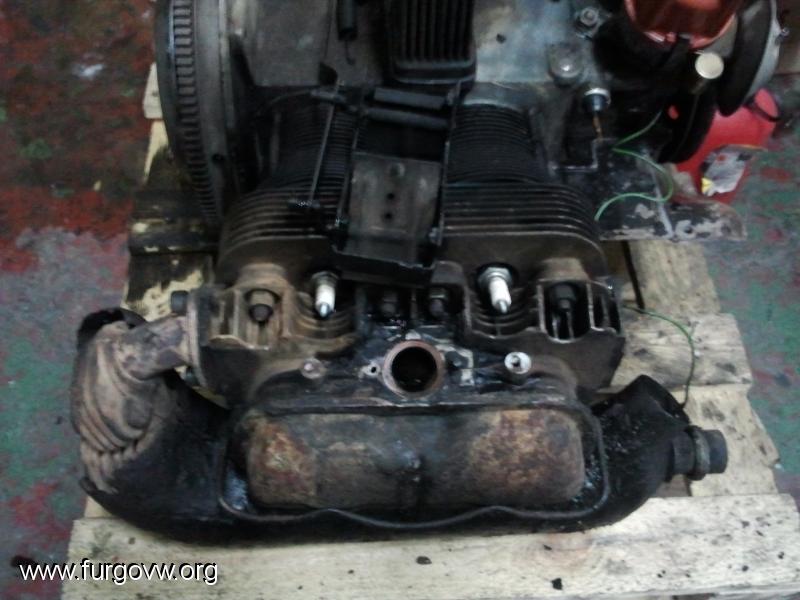

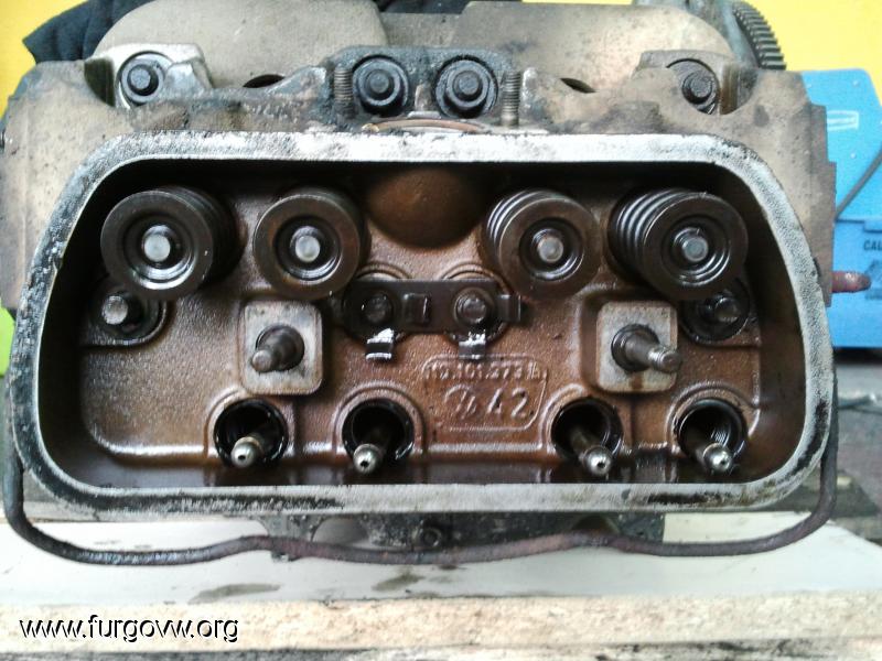

Las culatas están fisuradas...

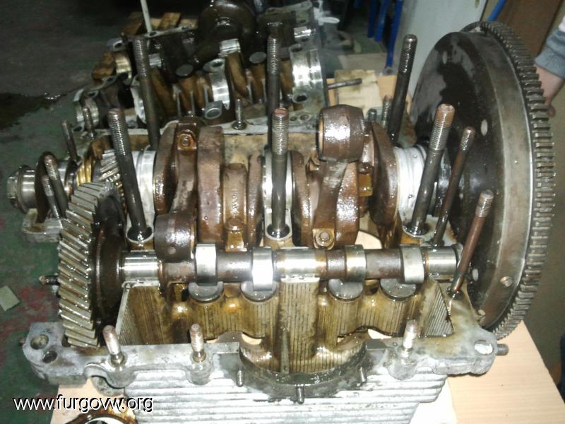

El bloque...

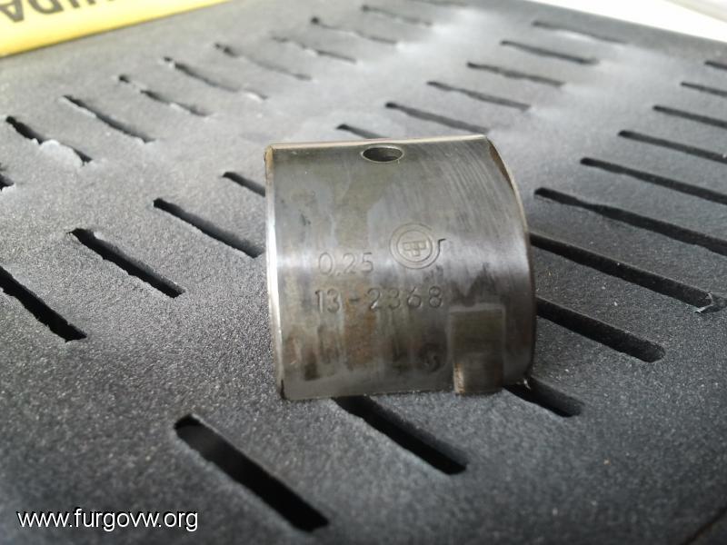

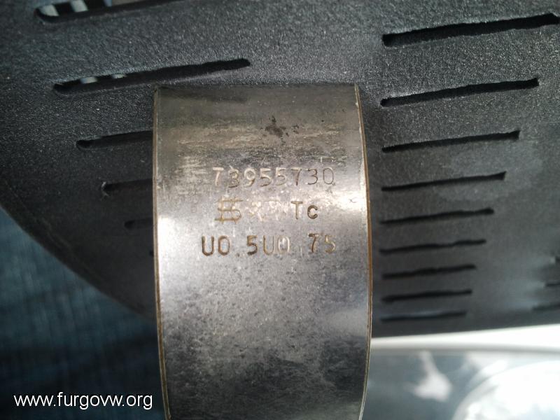

Y mi primera duda, los cojinetes de la biela tienen una marca de 0,25 supongo k es xk en su día lo abrieron y pusieron unos cojinetes de sobre medida, no?
Y el del cigüeñal tiene esta numeración...es la correcta o se han cambiado.
Agradecería también si alguien me puede pasar los pares de apriete de bielas y bloque y todos los consejos k me deis bien recibidos.

saco tienes ke pillas los caskillos ala madeida ke ponen,o 25  o o,5
javiseiscientos
darte cuenta ke no esten rallados nunguna delas muñekillas

Un amigo que trabaja rectificando motores y culatas se a pasado para echar un ojo a el bloque motor; me ha comentado que 2 de los cojinetes del cigüeñal han girado con el y han desgastado la base del bloque donde se asientan.
El me a dicho que tendría k amadrinar el bloque (repasarlo) y comprar unos cojinetes de sobre medida interior y exterior ya que estaban con 0.25 árbol y cigüeñal 0.75.
Le e preguntado si merece la pena hacerlo y me a dicho k si fuese pa el compraría otro ya k sale pasta reparar el bloque...
Menudo notación.
De todos modos tengo mi motor y le cambiare cilindros pistones mirare culatas pa dejarlo lo mejor posible...
Lo que se me a quedado duda es cuanto de pasta seria repasar el bloque..ya le preguntare...
Que opinais vosotros  ???
javiseiscientos
no merece la pena por 600€ tienes un motor entero
chamo
yo estoy ahora haciendo lo mismo ,y hay casquillos del cigueñal de sobremedida exterior e interior .ami rectificarlo todo me ha salido en 4 perras, los cilindros y demas si que se sube bastante .eso es valorar lo que te cuesta un carter nuevo o recontruir el tuyo
