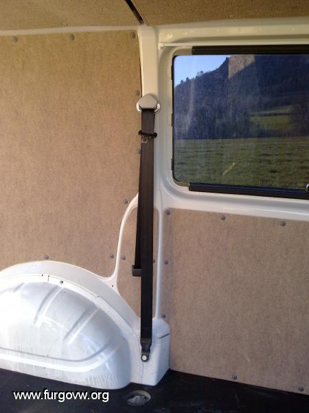

Bon dia a todos, ya hace un par de meses que tenemos nuestra querida T5 mixta,  y desde entonces no hemos parado de comprar y hacer varios bricos!
Es una T5 mixta de junio del 2007, 86cv, la compramos con 37.000km.
Y desde entonces ya le hemos instalado 2 baterias de 100amp, butaca del copiloto giratoria, hemos aislado (con aluminio multicapa + poliexpan + poliuretano expandido) y tapizado (con moqueta) todos los paneles, hemos instalado unos anclajes caseros para retrasar y cambiar de lado el asiento doble de la primera fila, hemos colocado el portabicis, ya tenemos el mueble con persiana del Ikea, wc, cocina, pica, inversor de 600w, cargador, radiocd Original de doble pin, etc etc...
Y aquí os dejo unas fotos que seguiremos ampliando cuando la tengamos a punto!!

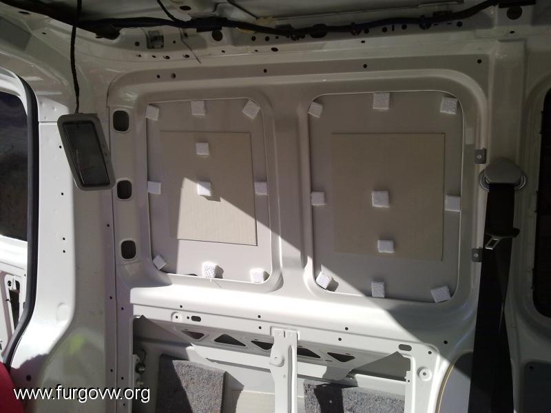

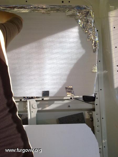

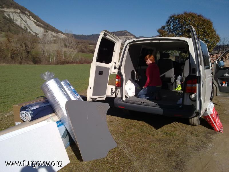

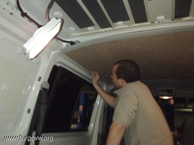

Y el tema del aislante, como la planteaste, veo que con rollos de aislante tipo aluminio, pero además cuando lo montas va fijado con otro material blanco, que es?¿ precios?¿ ???
lazaro01
Hola Platini, pues el tema del aislante fue complicado decidir como hacerlo y después de consultar el foro y ver precios del material nos decidimos por lo siguiente:
- Colocamos Aislante de 2 capas de aluminio (el que se utiliza para colocar debajo del parquet), lo venden en rollos de 25m2 por 25€ el rollo. Para aislar más lo recortamos y lo superpusimos entre si por tal de hacer capas de 8, luego lo enganchemos con silicona no ácida en los recortes de polixpan (previamente haviamos enganchado unos recortes de polixpan por tal de crear una pequeña camara de aire entre la chapa y el aislante), y finalmente compramos placas de polixpan (a unos 2€ cada placa, con 5 placas tuvimos suficiente, creo recordar que hacian 0,8 x 1,2m) y las enganchamos a las capas de aluminio, y luego tapizamos los paneles y los coloquemos en su sitio.
- En los agujeros de las bigas del techo inyectamos
- Debajo de la goma del suelo que viene de serie, compramos multicapa de aluminio de 8 capas (como el que se utiliza para hacer los aislantes de las ventanas), compramos 2,3m de longitud (hace 1,6 de ancho) y nos costó 35€, la enganchamos con cinta americana de aluminio a la parte inferior de la goma.
Si miras por el foro verás multitud de soluciones para aislar...
Y trabajo realizado...
Un saludo y ya nos explicarás
