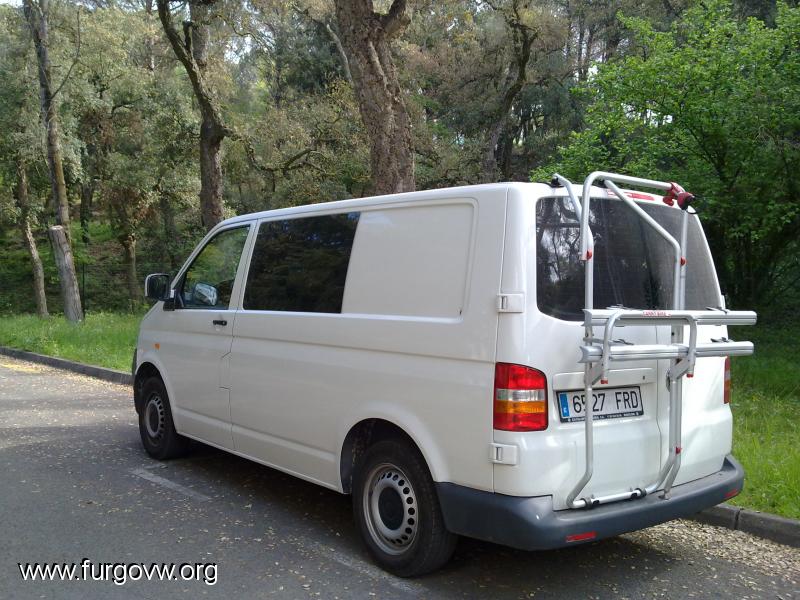

Bueno, por fin la tenemos lista para la semana santa, Andaluciaaaa!!!
Aquí os dejo unas fotos!
A ver que os parece.

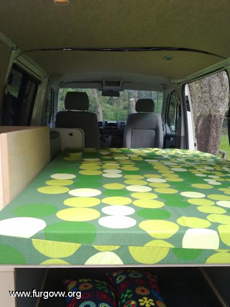

Consejo? pues nosotros tapizamos el techo y rellenamos con demasiado aislante, no calculemos bien, y luego nos costó mucho volver a colocar el techo en su sitio, los tornillos de plástico costaba entrarlos, como puedes ver en una de las fotos donde se ve el techo tapizado aun estaba por poner la guia que une los techos porque nos fue imposible ponerla (más tarde con un apaño la colocamos).
Te recomendamos que rellenes las bigas del techo con poliuretano expandible, eso si con paciencia un buen sombrero y tapa todo lo que puedas ensuciar... Seguro que te queda muy bien!!

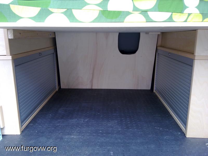

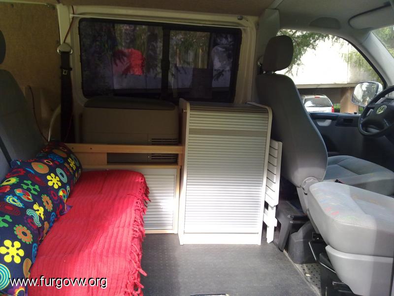

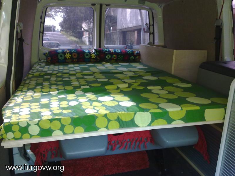

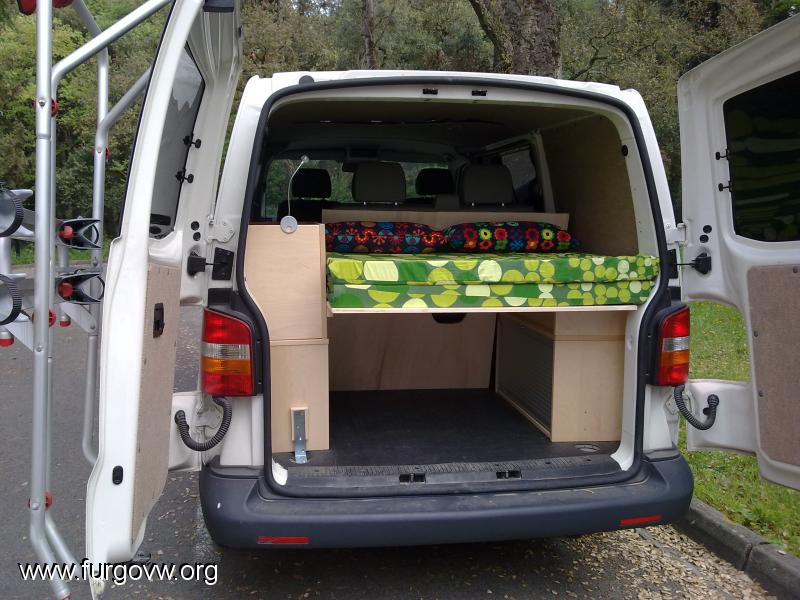

Te explico la instalación:
Detrás del asiento del conductor coloqué el mueble alto de persiana, y seguidamente en serie dos muebles bajos de persiana. Encima del último mueble instalé un mueble como los de las persianas pero solo la estructura y colocado de lateral de manera que queda abierto por la parte de arriba y sirve como trastero y de facil acceso. Encima del primer mueble de persiana instalamos la nevera con unos topes para que no se moviera, y a la altura del cinturón no hemos instalado nada de tal forma que el cinturón es utilizable.
Y también en el paso de rueda trasero de detrás del copiloto instalamos otro mueble persiana de manera que sirviera de punto de apollo del tablero de la cama, que junto con el tabón que atornillé en el otro lado la cama queda bien nivelada y resistente.
Encima del muebla del lado del copiloto instalé un zocalo que te venden para este mueble y de esta manera queda justo para que el tablero de la cama quede anivelado a la altura del asiento plegado de la T5.
Una vez montados los muebles solo tendrás que utilizar una sierra de calar para recortar y adapatarlos al paso de rueda y un tornavís para atornillar entre si los muebles.
Si tienes alguna duda ya sabes!
Suerte!
