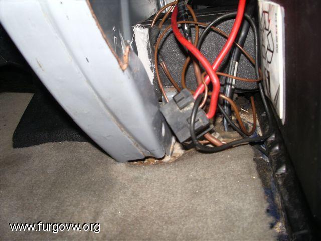

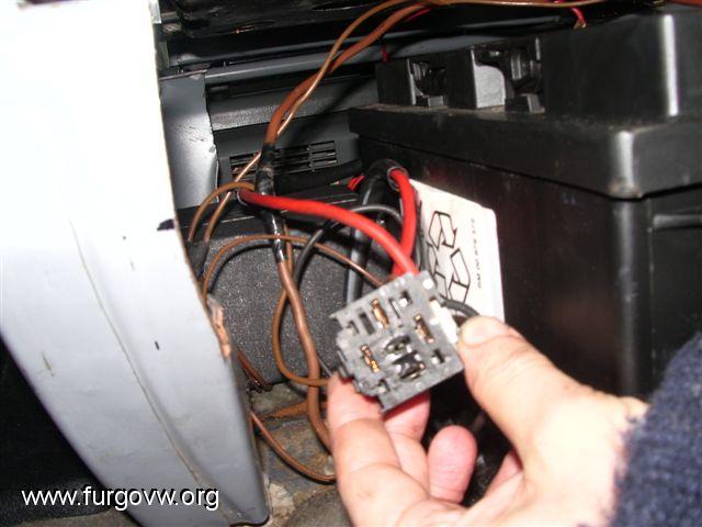

Hoy hemos echado un vistazo a una multivan de un colega que segun parece no carga la 2ª bateria. Miramos debajo del asiento del piloto donde esta la 2ª bateria y nos encontramos con esto:
Ahi no deberia ir un rele de estos separadores de carga??  .confuso2 .confuso2
Como se ve en las fotos, al conector en cuestion llegan los 2 positivos de las 2 baterias y luego un cable negro y otro delgadito marron.
He estado buscando por el foro y no me queda claro si puedo ponerle cualquier rele. O es alguna referencia en concreto? Es que he visto que hay reles por 5 o 10 € y luego hay otros carisimos. Es que no tenemos ni idea. Es una multivan 2.4 de mediados de los 90.
Por favor, alguien que nos haga ver la luz.

rele de 4 patas,30,85,86,87,lo de los amperios no se ya...

diria que es de 60 amp
porque los que son de mas llevan 2 terminales mas gordos.. ;)

 .panico Que miedo de instalación, si la conexión es fija, debería cargar tal como la bateria principal, el úmico peligro que tiene es que se le quede descargada la bateria principal si se pasa de consumo, con el peligro que ello conlleva: quedarte tirado, fundir la bateria, etc... El relé es caro, pero es una inversión, más caras te saldran la baterias si las descargas a fondo unas pocas veces (si son baterias de arranque). Un relé vale 70 euros, pero vale la pena, y ponedle fusibles que son baratos y te quedas más tranquilo, saludos!

Bueno, mirare mañana el tema del rele. Pero si el cable marron viene del alternador, probare primero con uno baratillo y luego ya veremos. El tema de los fusibles si que lo veo necesario y ya de paso "sanear" un poco toda la instalacion. He pensado en portafusibles es este tipo:
Donde los puedo comprar? De cuantos amperios es lo recomendable poner los fusibles?? No creo que se conecte algo mas que una nevera portatil, luces interiores, igual algun portatil y poco mas.
