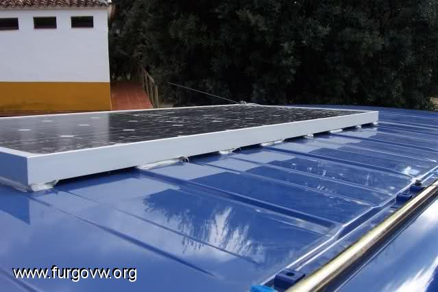

pedimos las placas a lulukabaka de 140w con regulador (no digital), ya que teniamos montados voltimetros para las 2 baterias con anterioridad. y es muy facil. montas la placa, metes los cables por dentro escondidos hasta donde tu pongas el regulador (+ con + y - con -) y de ahí otro cable hacia la bateria que quieras cargar y listo.
la placa la pegamos con sikaflex, para no hacer agujeros.

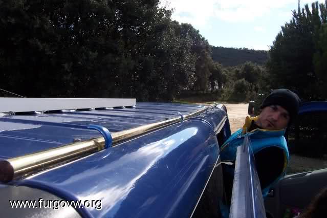

la barra que se ve es desmontable, para poner el toldo tarp del decatlon.
la placa ahora quiero pintarla del color de la furgo con un espray de esos que te hacen dando el código de la pintura y así quedará mejor.
la placa lleva montada unos meses y no se mueve para nada con el sikaflex.
