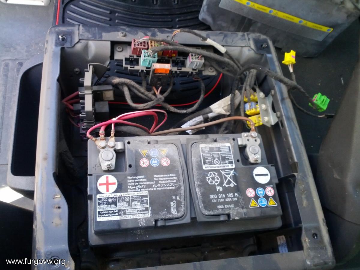

Buenas,  os adjutno una foto de la 2a bateria que yo tengo puesta, y donde creo (me fio poco de mi mismo) que está el relé de carga.
Si no voy equivocado, es la pieza negra que se ve en la parte superior izquierda de la foto, el más gordo subiendo desde el borne positivo...
