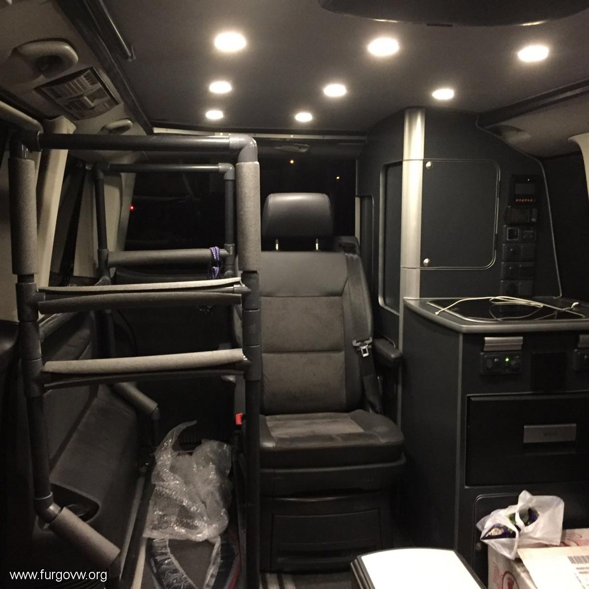

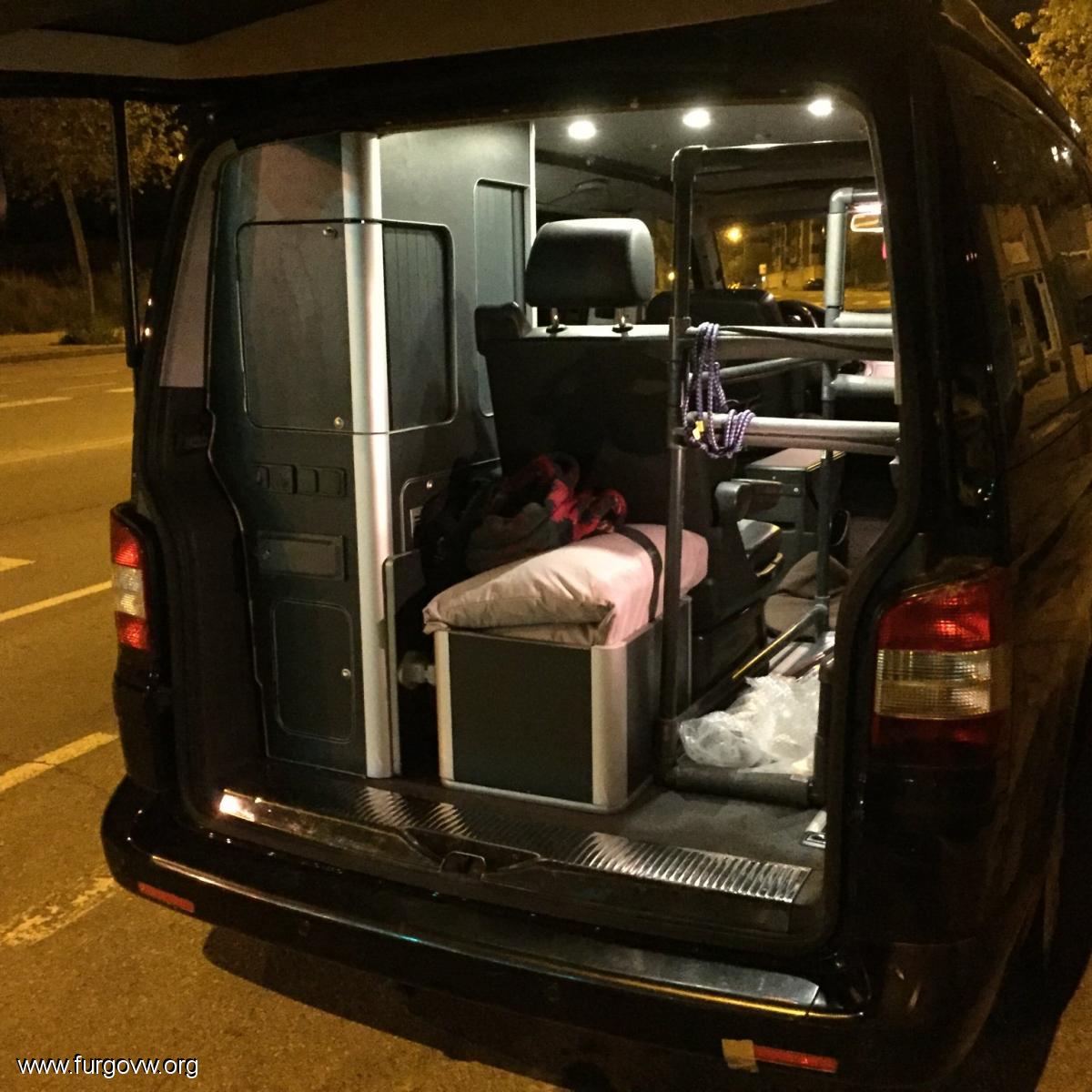

Primera versión de la multivan con mueble acabda, nos vamos de estreno al viento de levante tarifeño!
En unas semanas más avances...

Cita de: javier.pardo en Abril 29, 2016, 16:29:48 pm
Brutal. Te ha quedado genial. Una pregunta, como has anclado el rack de tubos a la furgo? Un saludo
