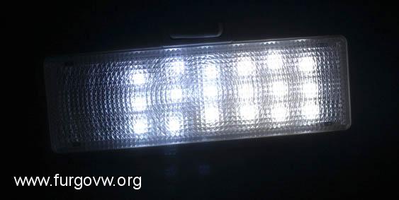

Me he puesto manos a la obra y....¡voilá!
La única variante que he introducido es que en lugar de 10 leds le he puesto ¡¡18!!!   .baba  ¡¡Parece una discoteca!!! No, es broma. Tampoco es para tanto.
Pongo uan foto para que veáis el resultado

Mola, no deslumbrara un poco, jajajaja
