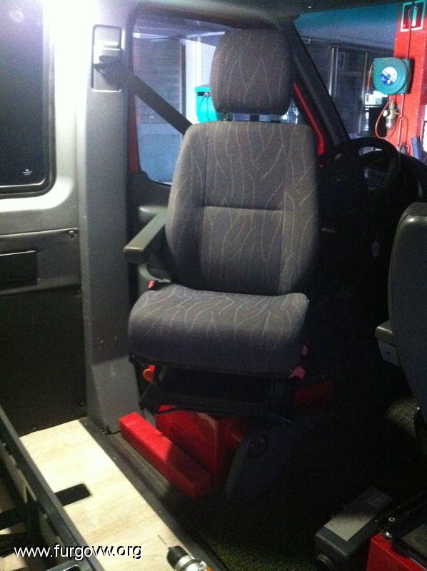

Y el asiento delantero con la base giratoria puesta y el freno de mano modificado para que pueda girar.
davibox
Puedes decirme el modelo de esa estructura? y la altura que tiene la base de la estructura??
Graaacias!!
firewheels
Es un FASP y la base mide poco mas de un palmo, en cuanto pueda te paso la medida exacta  ;)

rade
Cita de: firewheels en Enero 07, 2015, 17:25:18 pm
En la foto, ¿el freno de mano está activado o no? Yo hice también una modificación para poder girar el asiento ya que con el freno quitado no podía girar el asiento, ahora sí lo puedo girar pero si no está echado el freno de mano. Es un poco coñazo porque cuando subo la furgo a los calzos cuando quiero girar el asiento tengo que quitar el freno de mano y se me suele caer la furgo de los calzos.
Es asiento si no me confundo es el FASP 503. En esta página vienen las diemnsiones que pregunta David: http://www.vansicampers.com/tienda/art.php?user_id=28f2b3fbd67c058cc607dee043d794c7&func=amplinfo&codereg=001420  Yo estoy mirando para poner el FASP506 de 3 plazas.
