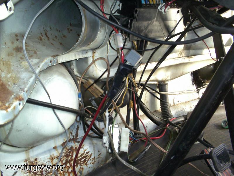

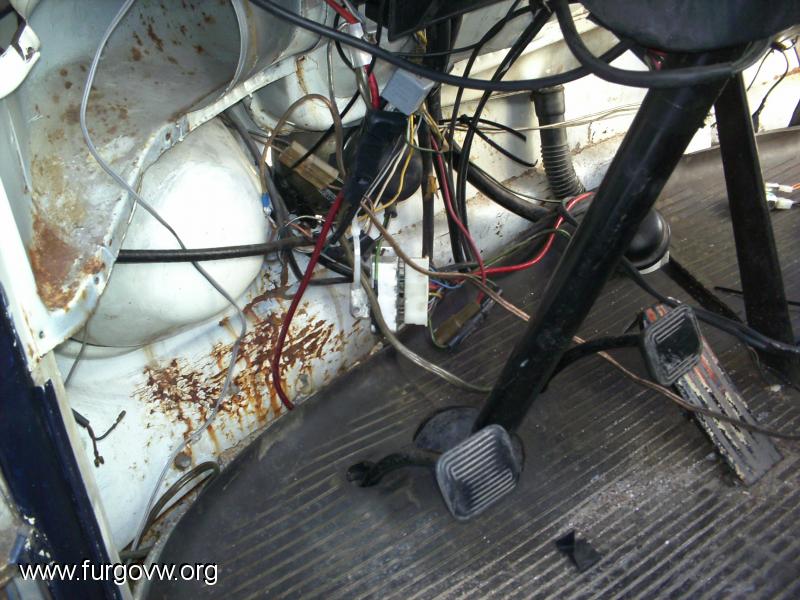

Bueno  .....,pues  por  fin he  resucitado  la  calefación  estacionaria de  gasolina   de mi t2   que  había  dejado  por  imposible  (creí  que  no  funcionaría  nunca ) pero  llegó  mi hermano  que  es  un  manitas   , me lo desmontó todo , revisó  la corriente , descubrimos  que  llevaba  su propia  bujía  de esas  de  antorcha  , su bomba  de  gasolina  , su ventilador , su escape   ,las  conexiones  , instalación  electrica delantera  y ....eureka ¡¡¡¡¡¡¡   funciona  ...¡¡¡¡¡¡  y qué  calor  da  eso   .....¡¡¡¡ .
El  fallo  era   que  estaba  obstruido  el paso  de  gasolina   y un  relé  grande  de  aluminio   que  lleva  debajo  del  faro  izquierdo   por  dentro  es  el  que  da  el  fallo  electrico  del  arrancador  , ahora  tengo  que  conseguir  un  relé  de  esos   y  a  funcionar  .  meteré  fotos  ...

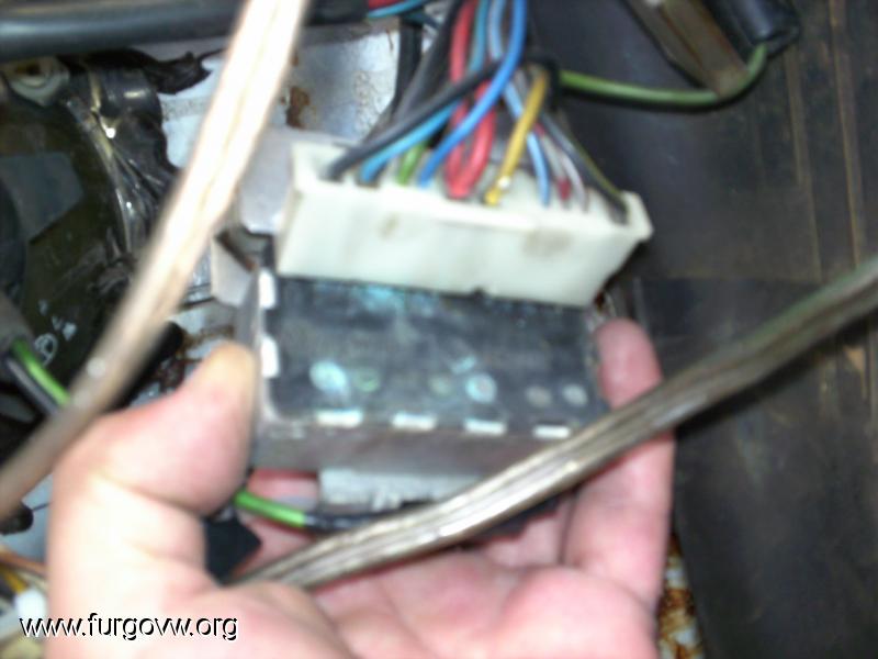

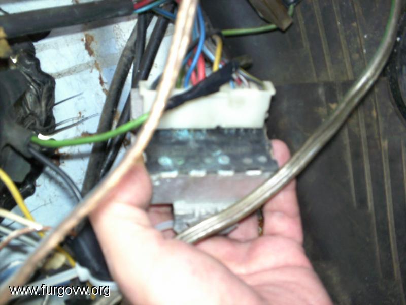

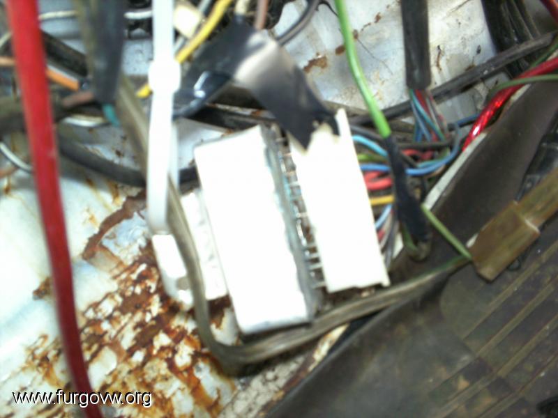

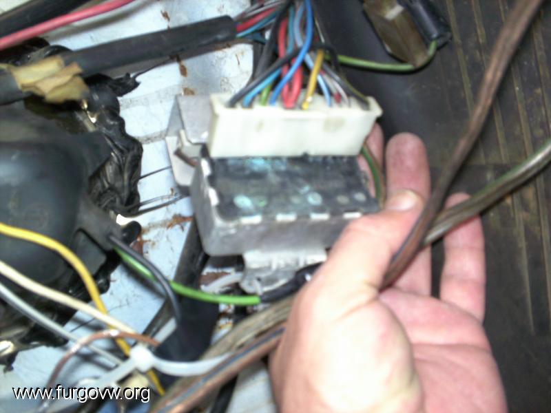

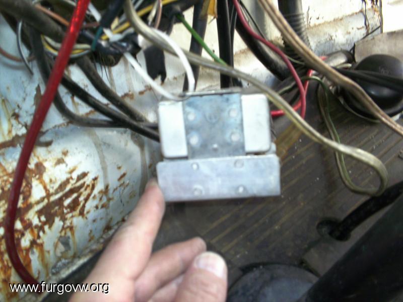

torotroton
bueno  pues  este  es el  relé  que  me  falla  de la  calefacción , y por  la  pinta  que  tiene  creo  que  me  va  a  costar  trabajo  encontrar  uno  nuevo  como   éste .....
