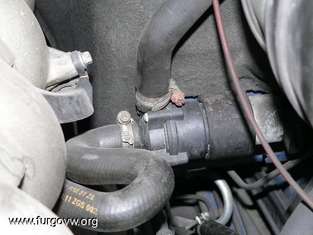

Esa duda tengo, primero quiero probar y si no poner otra bomba en serie. Acabo de comprar una bba. de recirculación de agua para cambiar la mía que no funcionaba y me han cobrado sólo 30€ en un desgüace. Por eso precio la pondría directamente pero prefiero pasar sin ella para evitar consumo eléctrico. Todas las Sprinter llevan una para mandar aguar al radiador de la cabina.
dany.harley
Entiendo que la bomba que has comprado es de una sprinter o de VW
rade
Cita de: dany.harley en Septiembre 24, 2011, 22:49:25 pm
Sí, era para reemplazar la mía que no funcionaba.  Se situa a la derecha del motor, si vas a cogerla a un desguace te puede venir mejor que te la den con el soporte. Si no les dices nada lo fácil es cortar el aro de goma que la sujeta y te quedas sin soporte. Te pongo  una foto.
