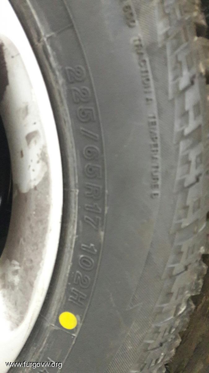

Una cosa, si homologas una medida, sólo puedes llevar esa, en las nuevas medidas homologadas no aplica el 3%...
Correcto y ademas , no me dejan homologar otro indice que no sea el del neumatico. Bajo a 102 pero no puedo bajar a 101 (que podria por los kilos) porque el neumatico es 102 .
En esta medida hay mucha variedad y me preocupaba que el perfil 65 con 1 centimetro menos de ancho flaneara mucho , pero no le noto nada. Espero que baje el consumo tambien un poco respecto a las 235/65R17.
