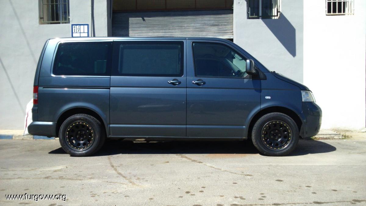

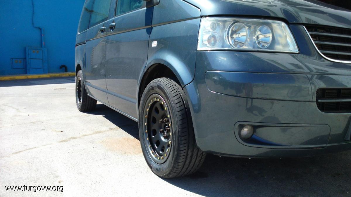

Justo estaba yo pensando en ponerle estas llantas en 16" a la T5. Tenemos dos modelos (mas bien están hechas para el Amarok, pero es lo mismo)) las de la foto con beadlock simlado 16"x7" ET +20 y sin beadlock 16"x 7" ET+30.
La duda que me surge es que, con el ET +20 frente al ET+45 de las 16" de serie, es como ponerle unos separadores de 31,25mm (las de ET+30 serían 21,25mm) + la rueda A/T que quiero llegarán a rozar en los pasos de ruedas ?
Aguien a puesto separadores de esa medida?
Agradecería la información.
Un saludo y muchas gracias

yo llevo llantas de bmw y ensancha el ancho 3.5cm por rueda, con 225/70/16 no rozan en las aletas ni nada.
Donde podria conseguir esas llantas? me encantan...
Pregunte en 4mud y solo tenian en 17...

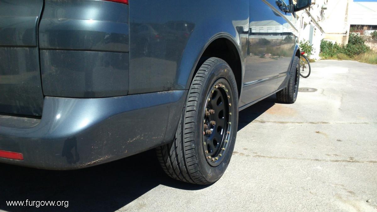

Aquí van un par de fotos de mis neumáticos nuevos, Goodrich T/A KO2 225/65r17.
Al circular hacen bastante ruido, hoy provaré las cualidades off-road  .sombrero
estresao
¿Pusistes separaores?¿rozan al girar a tope?
