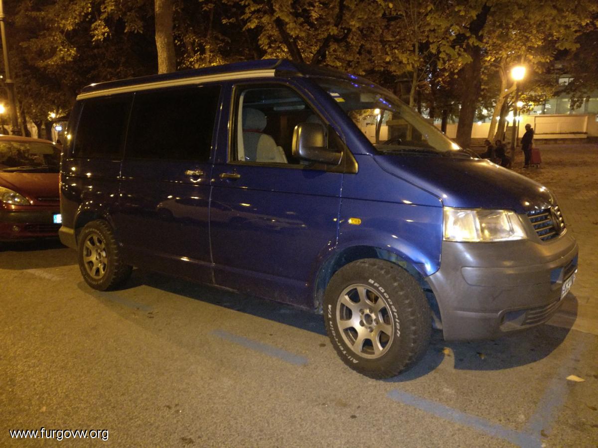

Parque de la Taconera, Pamplona, T5.1 azul con pegatas del foro y.... BFG KO2 en llantas de 16". Me cagüen la mar, ya estoy empalmado otra vez!!!!
Pero es en 16"
Ducha fría estresao!!!!
estresao
Cita de: forote en Octubre 29, 2016, 10:02:11 am
Pero es en 16"
Si 225/70 R16, que da la coincidencia que es prácticamente lo mismo que 225/65 R17

Cita de: estresao en Octubre 29, 2016, 00:51:05 am
.meparto .meparto .meparto soy yo .meparto .meparto .adios .adios .adios que haces por la vieja capital pues?
estresao
Cita de: hellnatxo en Octubre 30, 2016, 18:05:14 pm
Hoy la he visto otra vez..... mas agua fria  .baba
estresao
Pues lor aquí que ando unos dias antes de volver a Manchester, que la parienta es de aquí y ya se vino definitívamente a España.
Oye, pregunta.... te rozan cuando tuerces toda? llevas  algún separador?
