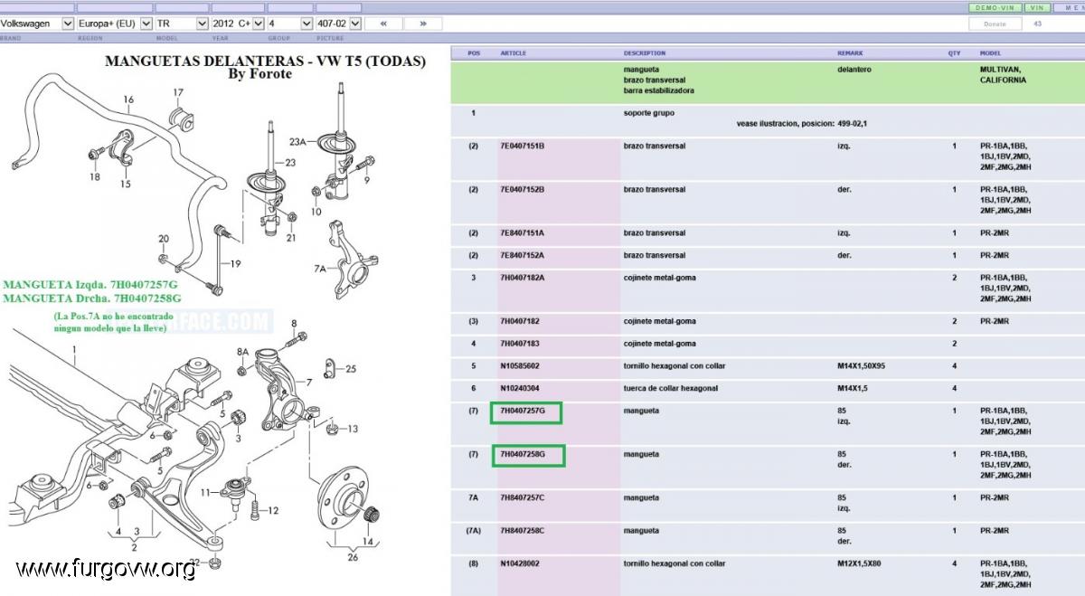

(Edito el anterior mensaje y meto toda la info que me han dado desde talleres y fotos del Etka)
T5 4motion edition
Diámetro 340mm.
Discos 7E0615301C
PASTILLAS 7E0698151B
PINZAS 7E0615123
MANGUETA Izqda. 7H0407257G
MANGUETA Drcha. 7H0407258G

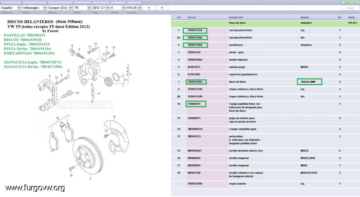

Resto de T5 (Confirmado con n° bastidor de t5 transporter 2006 y T5.2 cali beach 2014)
Diámetro 308mm.
PASTILLAS 7H0698151
DISCOS 7H0615301D
PINZA Izqda. 7H0615123A
PINZA Drcha. 7H0615124A
PORTAPINZAS 7H0615125A
