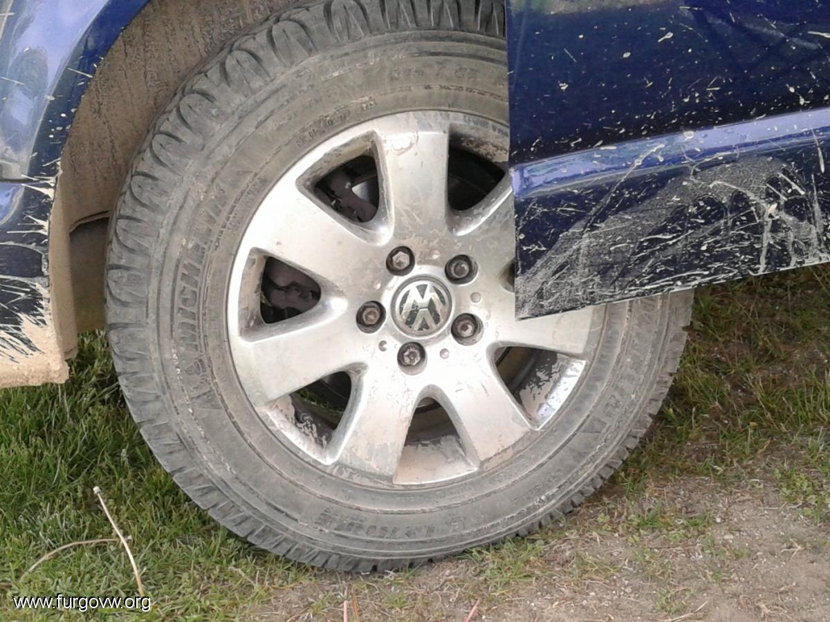

Y que tal estas contento?, yo al final tambien me he decidido por las mismas, mañana las monto!
chivite
Cita de: mlanzon en Julio 21, 2014, 21:22:30 pm
no le he hecho más de 1500 km y la mayoria por autopista, ahí creo que son menos  sonoros que los anteriores michelin synchrone que tenía. Mi medida es la de serie de la furgo.
