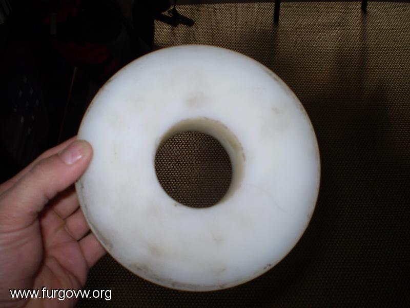

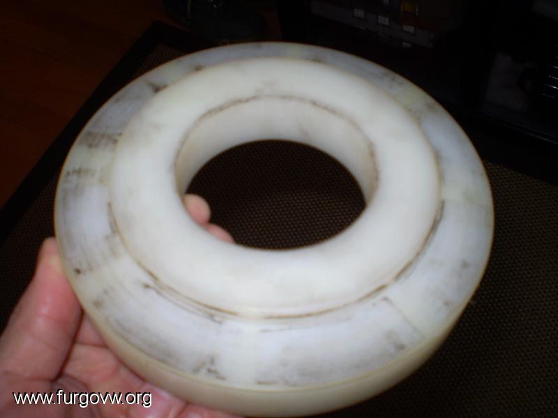

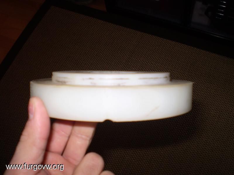

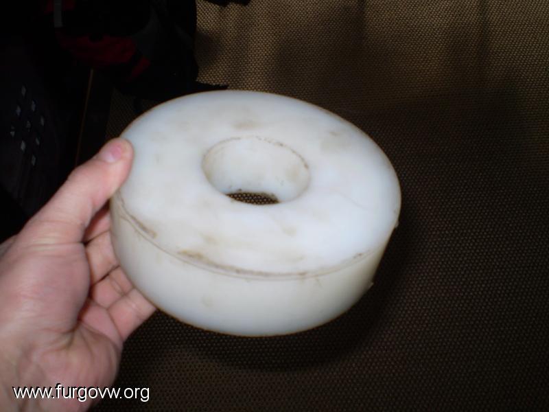

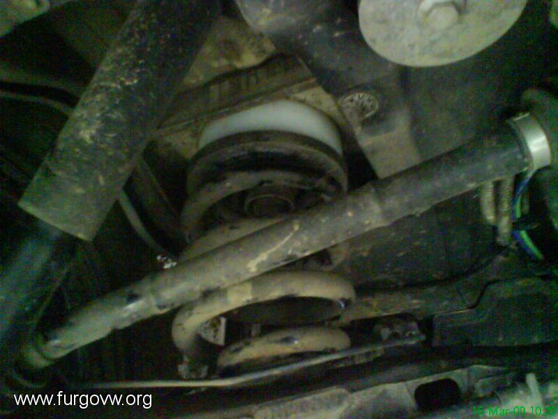

Las medidas de los diametros no se cuales son, pero os pongo un par de  .fotografo.
Suplemento delantero (20mm):
Suplemento trasero (40mm):

Vara, cuando leía la notificación de nuevo mensaje en mi cuenta de correo... sabía qué fotos ibas a poner. ¡Toy hasta el moño de ver las mismas fotos coñññññññññññño! A ver si alguien saca los diámetros, o se va a visitar a Vara y le desmonta la furgo de una puta vez y hace un plano decente. Copón!
Que aquí sin plano/croquis no se puede hacer nada.
