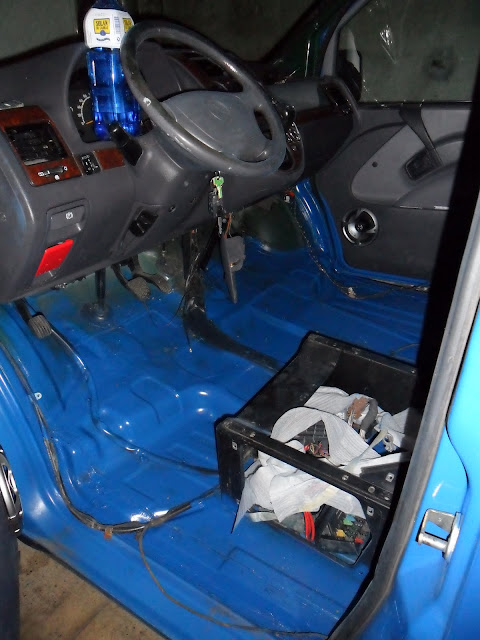

Primer problema:
Como ya os comenté el AIRBAG. Tanto los pretensores del cinturón como los propios airbags habían sido "intencionadamente" desconectados. La bombilla del SRS de  la vito 638 misteriosamente no estaba, y la luz del panel.. tapada con Cinta.
Cual fue el primer paso... buscar la centralita. Para ello no me quedó mas reedio que empezar a bucear y desmontar el suelo. (Ya os aventuro que siguiendo el cable del pretensor llegué hasta la misma, no sin poco esfuerzo)
Continúa...

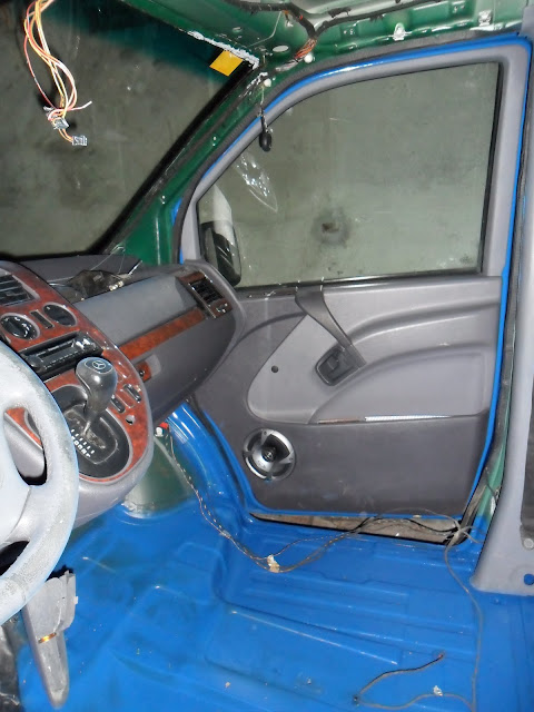

Segundo problema:
Al levantar el suelo para buscar la centralita del Airbag pude comprobar como debajo del suelo aparente y resultón. Se econtraba un nido de óxido descomunal
Principalmente estaba mal la parte del acompañante.. es más, tenía agua (lo cual nos adelanta el tercer problema)
Pero aunque el problema tb. estaba delante.. En los anclajes de los asientos también había que trabajar...

Tercer Problema:
El parabrisas cuela agua!!!
Pues si, increíble pero cierto. El parabrisas estaba pegado con silicona y tenia poros!!! No sabéis el impacto q me lleve uno de esos días lluviosos de Galicia cuando ví que el suelo estaba otra vez mojado!!!!
Resulta que se colaba por la parte de arriba del parabrisas, bajaba por las molduras y llegaba hasta el suelo, todo ello sin ser visible (lo tapaba tb. la alfombra que trae la vito).
Si no llego a tener la alfombra sacada para buscar la centralita, nunca me hubiese dado cuenta.
Aqui os mando una foto del estado en el que estaba la zona del parabrisas...
Tocaba sanear.... pero la pela es la pela, así que la hemos tapado con masilla para aguantar (y seguir con el resto) con intención del mes que viene mandarla a un taller para que le pegue un repaso al cristal.

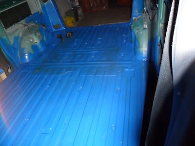

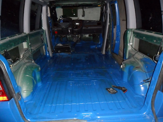

groves
Asi que.. nada.
Pillamos la lijadora, desmontamos todas las guarniciones y manos a la obra. Lijamos el suelo, haciendo especial incapié en las zonas con mas óxido. En algunas le tuvimos que dar con un secador puesto que estaban humedecidas.
Para el saneado empleamos una pintura antióxido que casualmente es clavada al color que tiene la furgo por fuera (era verde, pero se nota que la repintaron de azul eléctrico). Pillamos el compresor y venga... primera mano de pintura
Aqui la parte delantera.. que vacía se ve!!!
Ahora entre que mi padre se libera para echarme una mano con la segunda capa de pintura, me dedicaré a aislar es multitud de recovecos que tiene con el TRIPOMANT que he leido por el foro, panelando una segunda capa de polietileno estrusionado (o como se diga, jejej)
Mañana cuelgo más fotos !!!

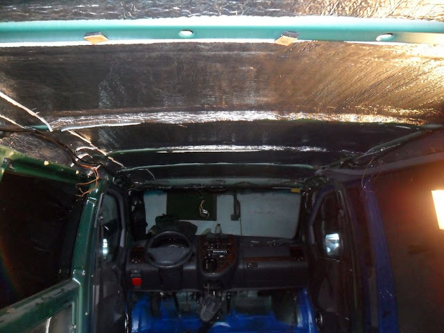

Bueno, otros dos días mas de trabajo.
Hoy tocó colocar el aislante. Lo he colocado en los laterales y en el techo.  .ereselmejor
Ahora me queda la duda de como colocar el polietileno (o como se llame) puesto que las guarniciones de la furgo se meten dentro de la carrocería. Quizás una segunda capa del aislante este adesivo me lo solucione.
(Creo q consultaré esto con la almohada un par de dias y me centraré en la segunda capa del suelo)
Se aceptan sugerencias!!
Y por último el techo.... tengo dudas de si tapar los agujeros de ventilacion de los travesaños. Ya que no losp puedo cubrir dado que bajaría el techo...

Un consejo! mete más aislante ahora que estás a tiempo!!
mira mi aislamiento: http://www.furgovw.org/index.php?topic=150906.msg1071083#msg1071083
yo no tube problema en meter aislante entre los travesaños y el techo! dos años después sigue de lujo! teniendo cuidado con los "velcros"... he visto otras con el techo descolgado.
