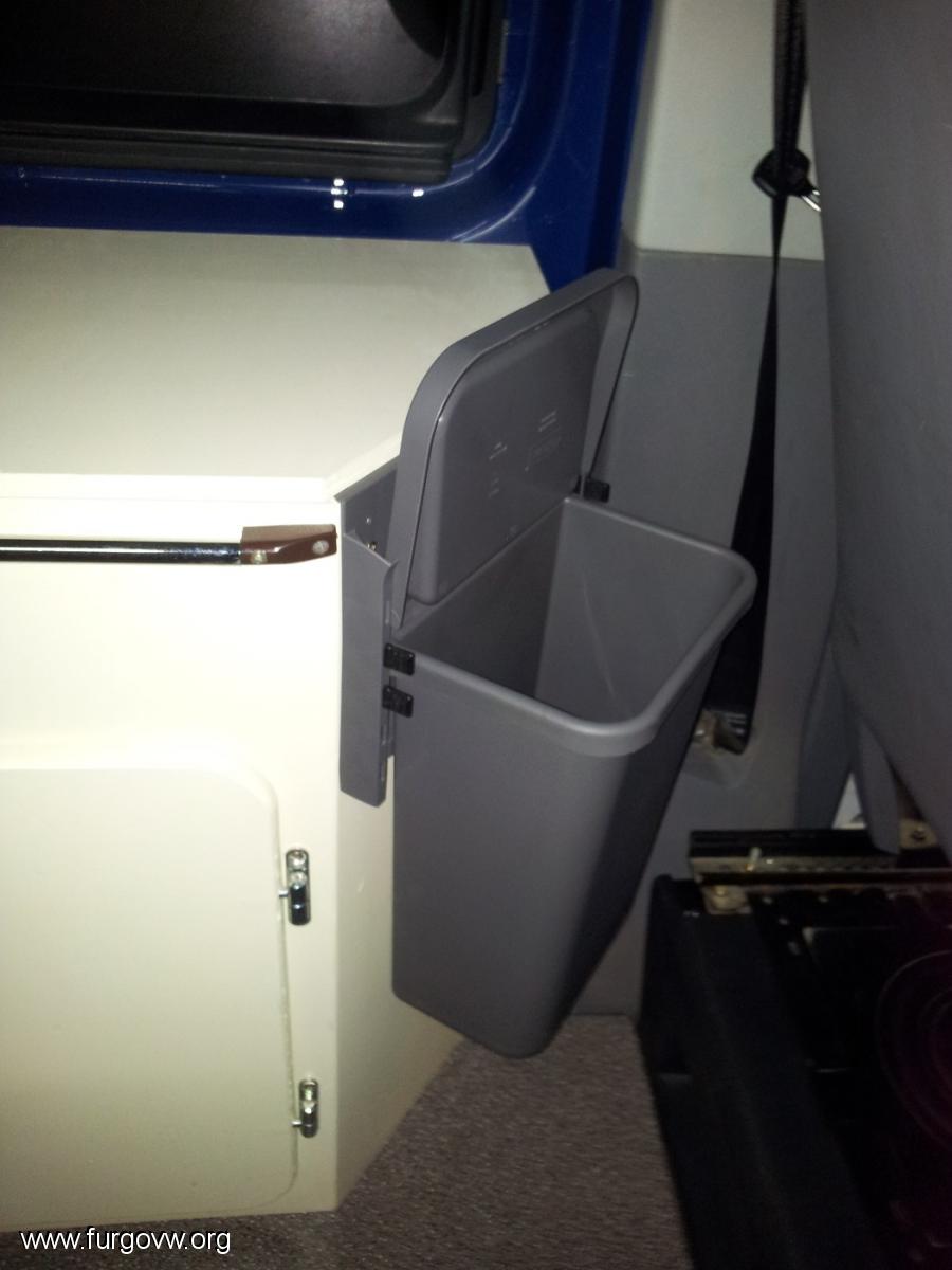

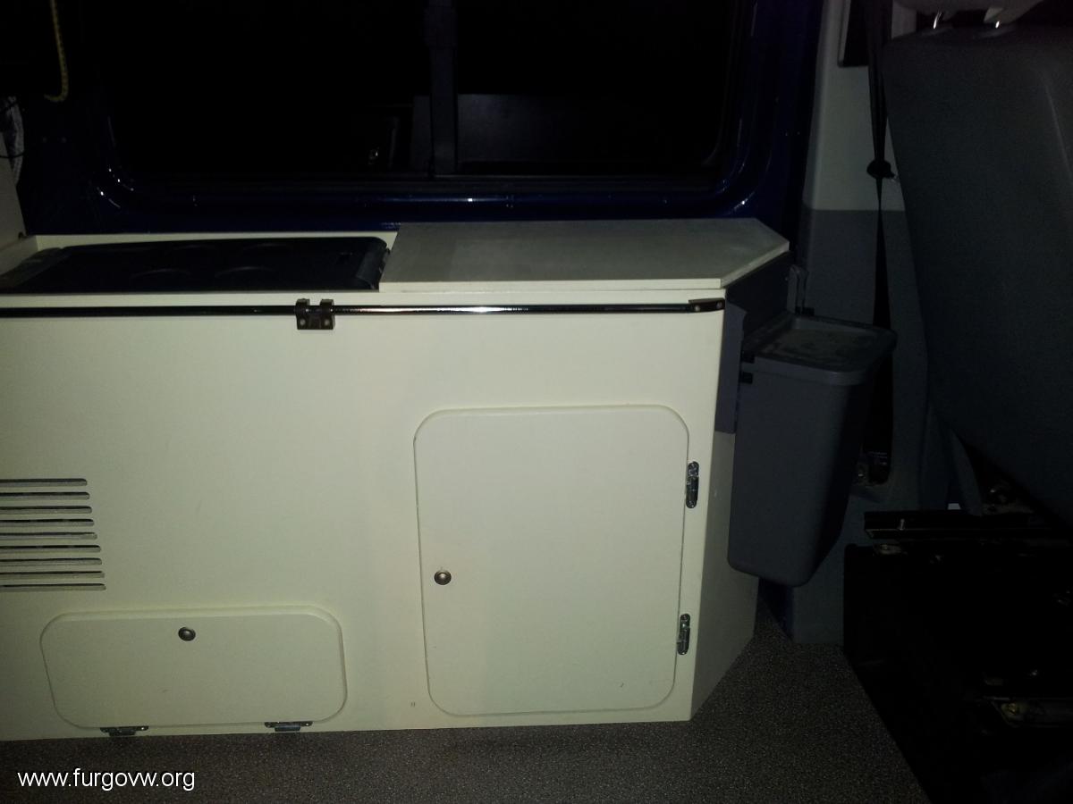

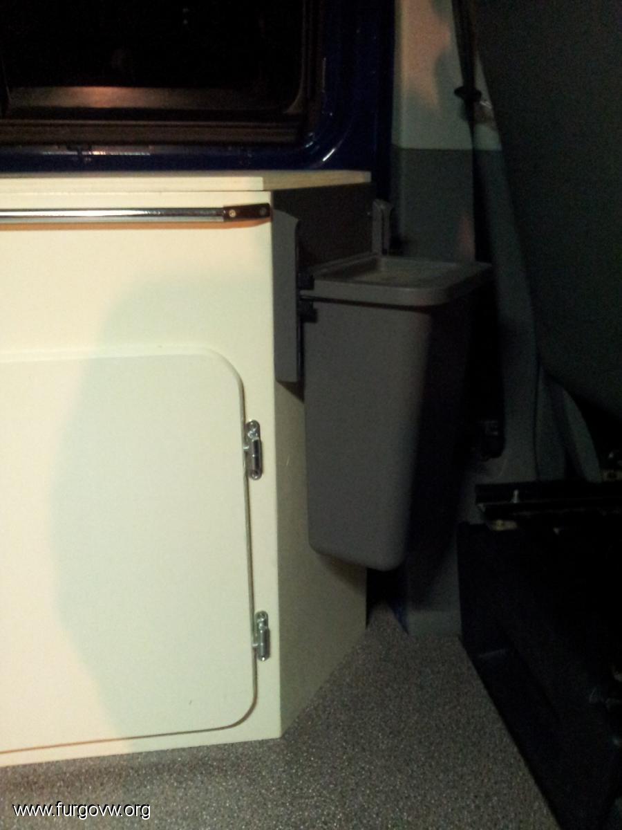

otro mini-brico que casi no merece la pena ponerlo pero bueno hace tiempo que tenia esta papelera del ikea, que no la queria poner, pero ahora con la peque nos va muy bien! asi que ahí va, brico de 2 minutos, 2 tornillos y un tornavís!
La presentamos y ponemos 2 tornillos y ya esta  .meparto .meparto .meparto .meparto facil y rapido, hay la opcion de poner 4 pero creo queya es suficiente...
