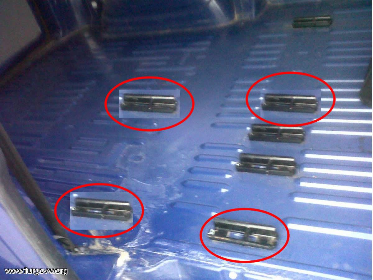

Tengo una t5 de 5 plazas y me he decidido a retrasar el asiento doble y echarlo a la derecha,  rollito california, para ello quiero reutilizar los anclajes del asiento simple (el cual si alguna vez lo consigo lo venderé).
La idea es poner la pata delantera derecha del doble en el anclaje trasero derecho del simple y los otros tres donde correspondan, el caso es que llevo ya dos días liado y me veo que me estoy metiendo un jaleo pues estoy intentando quitar la chapa de aluminio que va por el medio de la furgo pero tengo que soltar el tubo de escape y lo que más me preocupa la tubería de frenos que si no no hay manera, y es hay donde me he parado.
Os pongo unas fotos para que veais como voy haber si me podeis echar un cable
yo en esa posición no lo he puesto mirate un poco lo que he hecho yo y haber si te sirve de algo, pero si marcas y haces el agujero no se si tienes que quitar tantas cosas..... pero bueno ya nos enseñaras como lo haces si al final te decides, pero no tiene mucha complicacion i si tienes la posiblilidad de buscar algun elevador no estaras todo el rato arrastrandote por el suelo! animooooooo
supongo que lo querías hacer es esto no?=

entonces tu tenias una t5 con una banqueta de tres plazas en lugar de una de dos y otra de una? yo pense que la de tres plazas siempre iba en la tercera fila, vamos tal como la has dejado, yo tengo una t5 larga pero viene con un motor de aire acondicionado de las plazas traseras, lo tiene detras del paso de rueda derecho, y por debajo pasan los tubos del refrigerante y del gas del aire... me parece a mi que en mi caso no va a ser tan "facil" quitar las chapas de aluminio, el tubo de escape y listos, ojala pudiera quitarlo.
