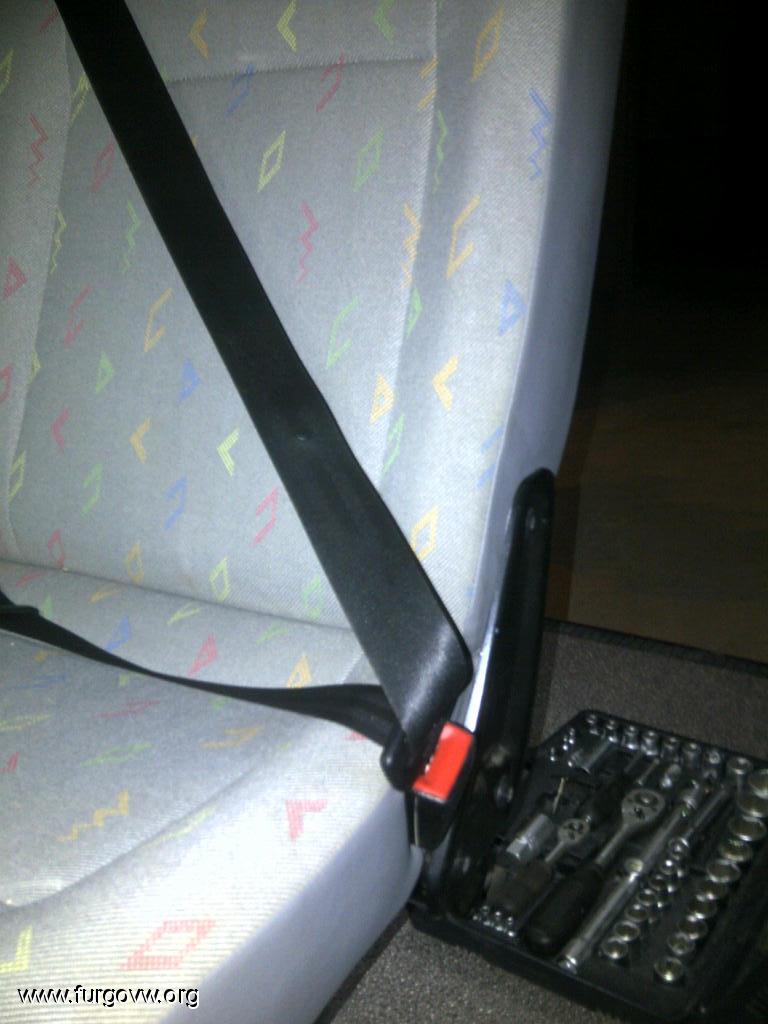

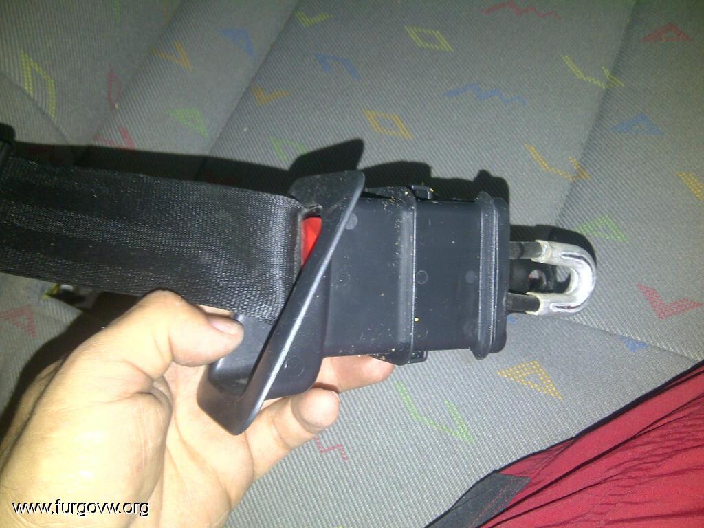

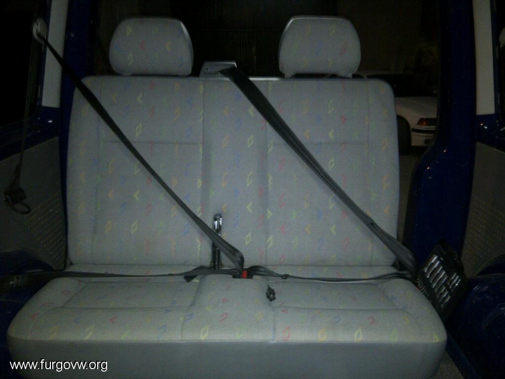

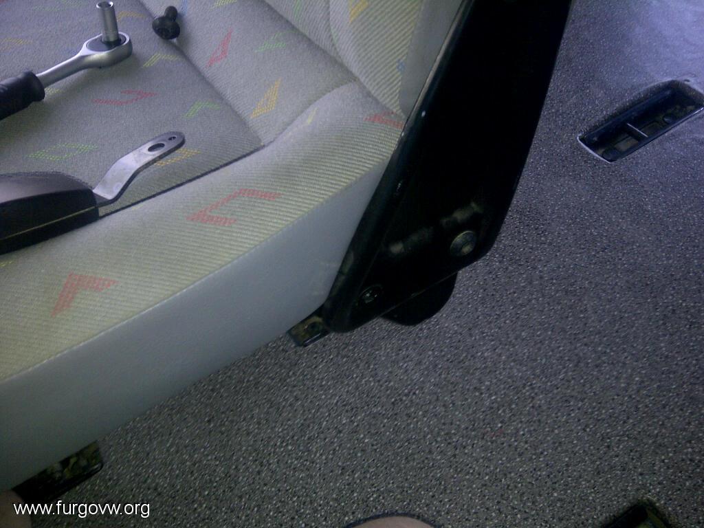

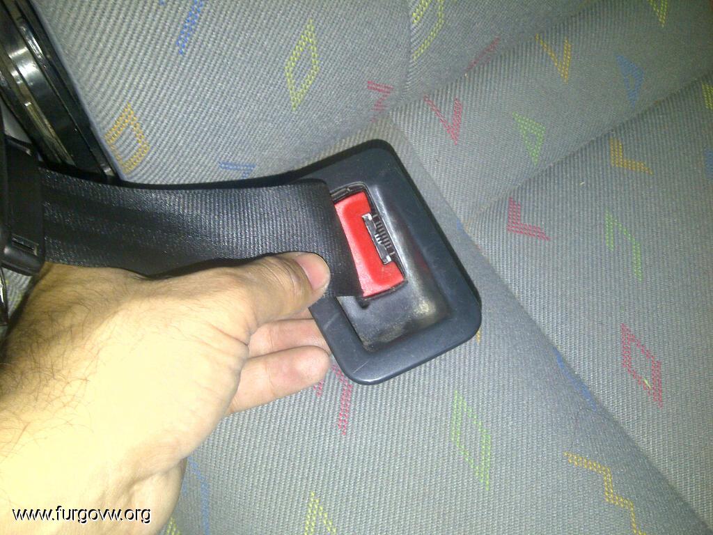

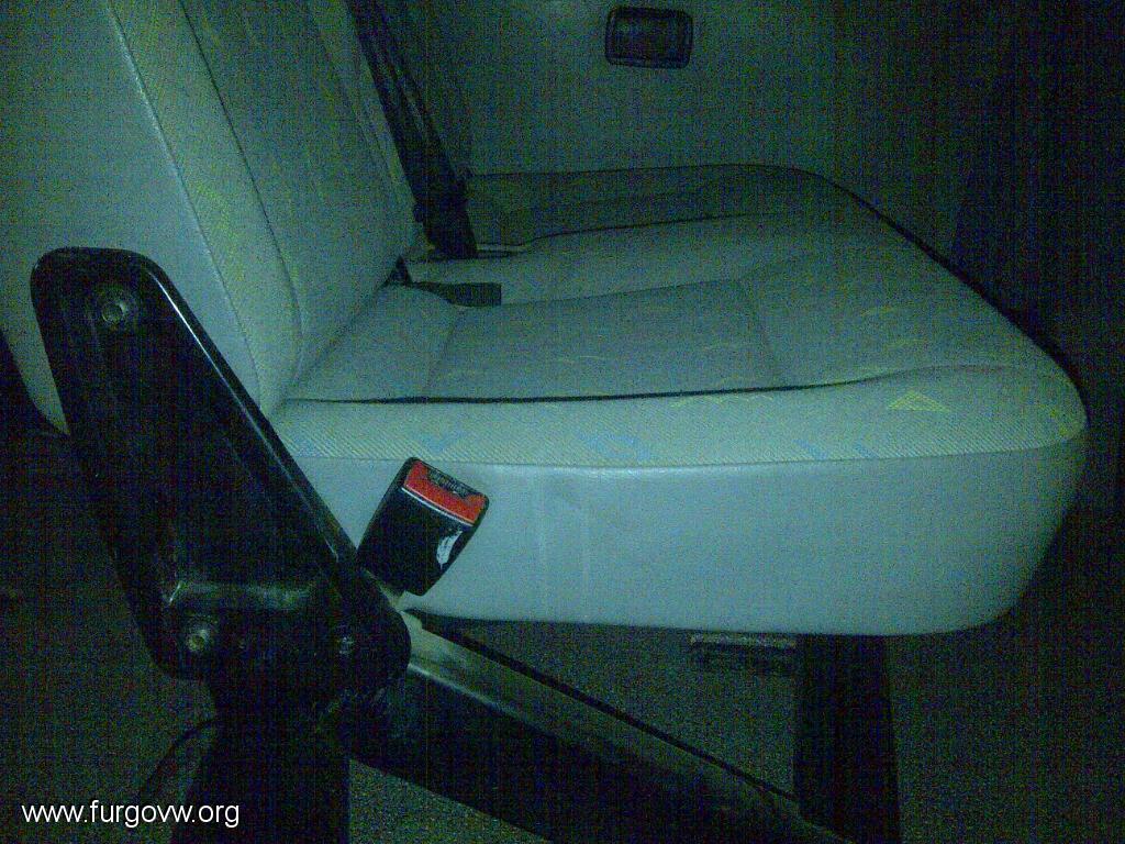

Vamos con otro mini-brico para poder poner el asiento doble de la segunda fila retrasado en la tercera fila, aprovechando el cinturon de la derecha, o sea como ahora tiene que ir al lado contrario de donde estaba se tienen que cambiar los anclajes de los cinturones! para cambiar el anclaje del cinturón de la banqueta que esta en la derecha, solo hace falta afojar dos tornillos, se sacan i sale el anclaje, volvemos a meter los tornillos y nos vamos al otro lado (izquierdo) aflojamos los dos tornillos de abajo y metemos la pieza en la posición contraria, todo cuadra! unas fotos........  .fotografo .fotografo
luego con el anclaje del medio, hay una tuerca en el centro debajo del asiento que se afloja y tambien se desmonta todo entero.
listo!

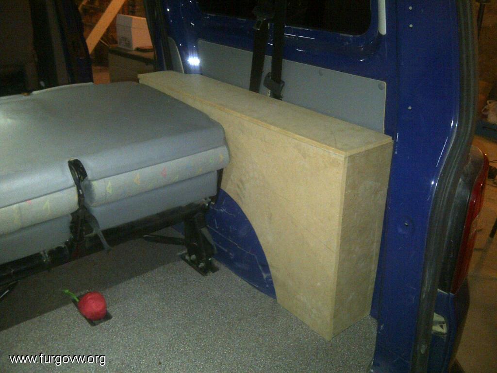

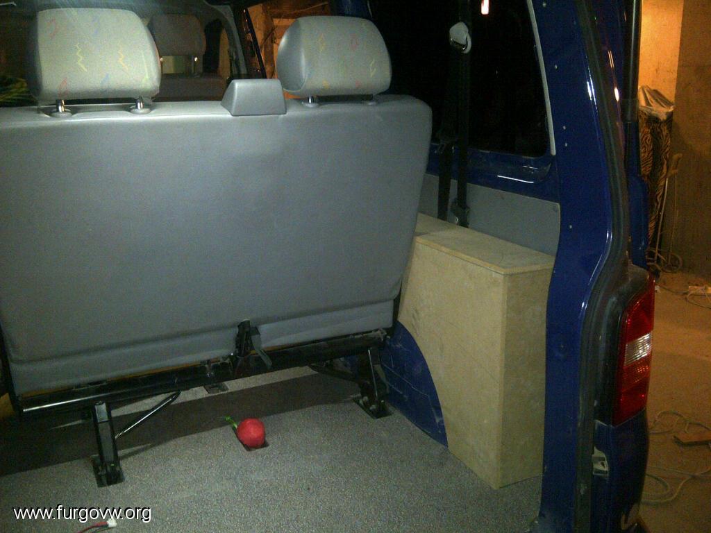

esto ya va cogiendo forma! .malabares .malabares
sisi va cogiendo forma pero la madera no la veo e  .meparto .meparto .meparto
donde estara
punxalmenar
no se creo que por ahora la voy hacer de cartón, es más barato, fácil de trabajar y encima reciclo y ayudo al medio ambiente!  .meparto .meparto haber si engaño a alguien y vamos a robar al almacen de maderas!  .meparto .meparto .meparto

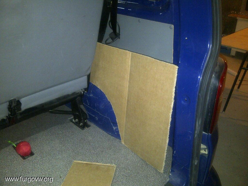

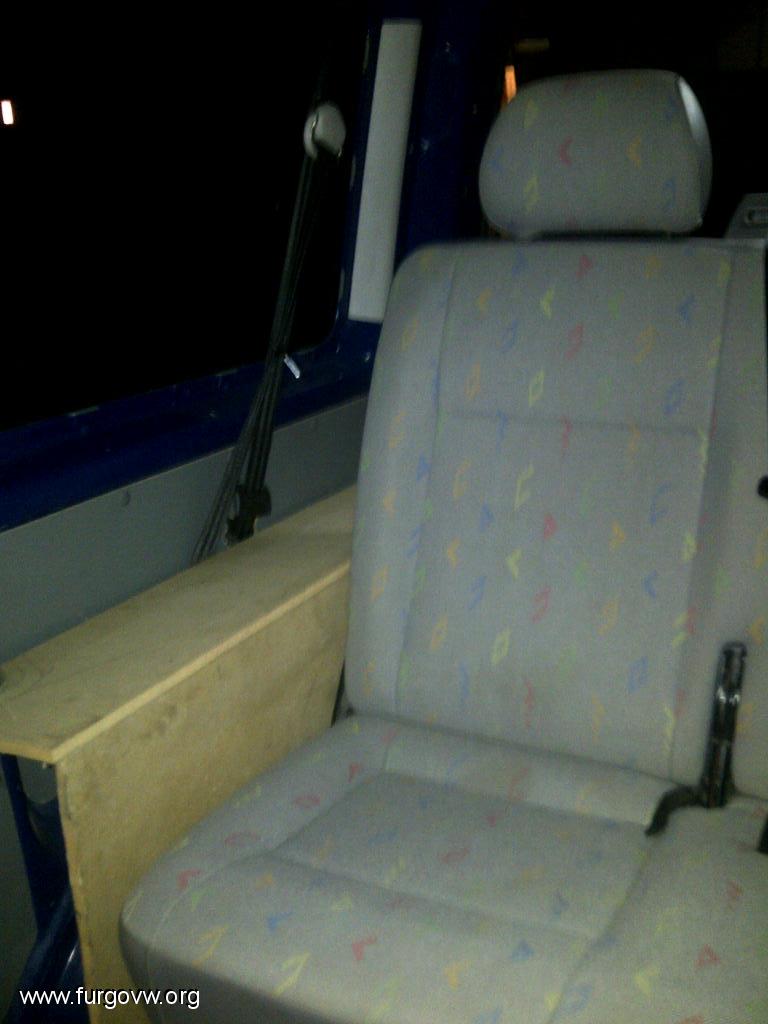

bueno mas bricolaje, como soy un super impaciente y tengo ganas de bricolear y terminar la furgo para irme los fines de semana he empezado por el mueble fàcil hasta que "alguien" me ayude con lo díficil  .meparto .meparto, os pongo unas fotos para curiosear un poco y yo mismo me voy animando un poco!!
primero por supuesto con los cartones

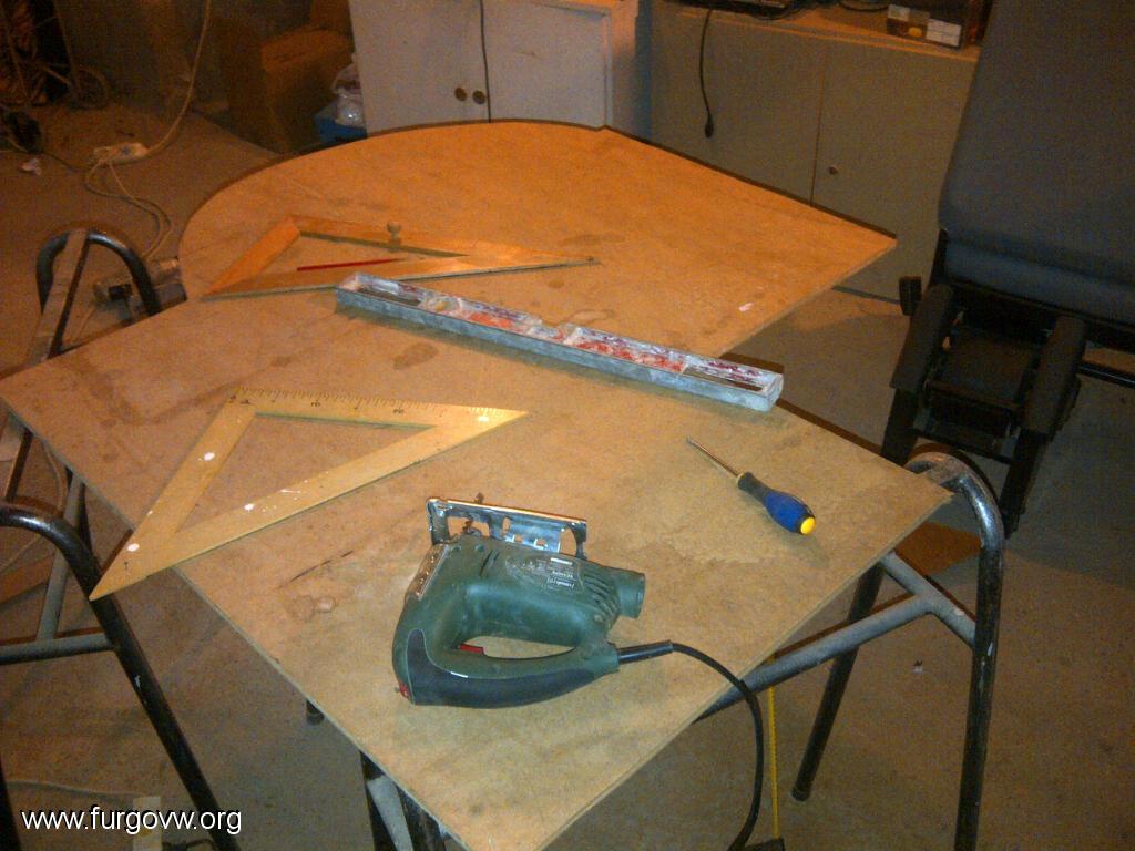

despues ya caladora por aqui caladora por allà
chachan! mini mueble hecho, ahora haber como lo cuadro, y le pongo alguna tapa para aprovechar los huecos y hacerme al cajón! haber si este fin de semana hacemos algo mas!  .sombrero
