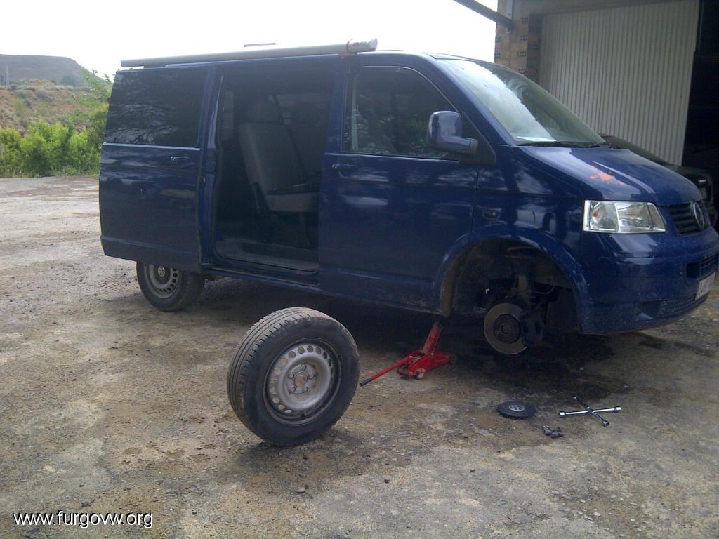

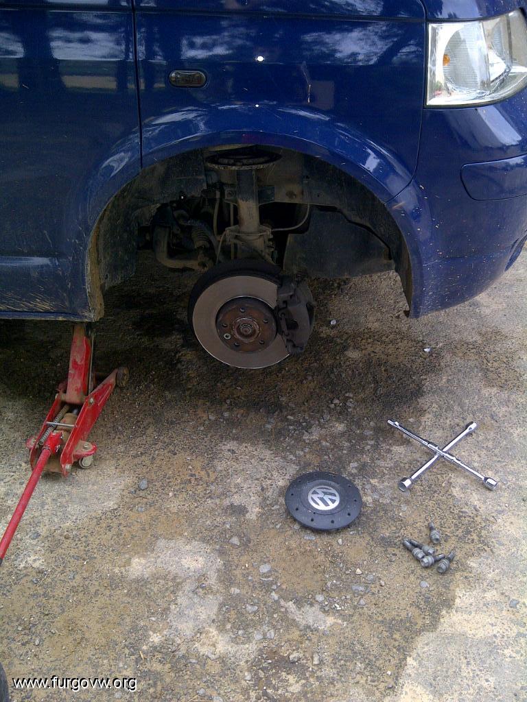

otro brico mas a la colección pero este de mecànica, no he podido hacer muchas fotos porque cuando empecé a demontar me animé y lo hice del tirón y encima estaba solo y las manos extra sucioas para andar con el mobil haciendo fotos, que solo tengo uno! pero bueno si alguien necesita alguna aclaración haré lo que pueda.

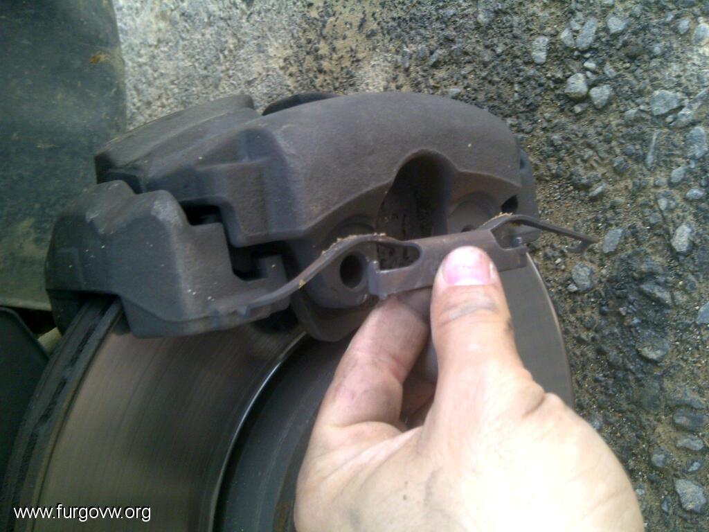

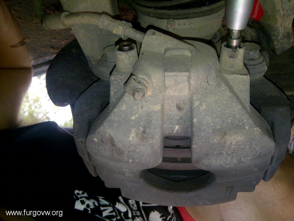

CAMBIAR PASTILLAS DE FRENO DELANTERO T5; hace un par de semanas me salío el avisador en amarillo de que las pastillas de freno estaban apunto de gastarse es un signo mas o menos como un circulo entre parentesis (O), y yo como me preocupo por mis discos, digo pues lo antes posible me voy a cambiar las pastillas, fui a una tienda de recambios que normalmente compramos i me dicen 90 eurooooos las pu pastillas, suerte que siempre compramos cosas y me las dejaron por 68 la pareja, marca Tektor, suerte que duran muchos km!
NOTA: cuando te sale el chivato de pastillas metele por lo menos 2 o 3 mil km mas porque te avisan demasiado rapido!! pero bueno ya lo tenía desmontado todo cuando lo tuve en mis manos...
bueno pues no es algo muy complicado, primero sacar la rueda  .meparto .meparto
despues sacar un clip de hierro todo con las manos, a presión
y luego ya aflojar 2 tornillos que van en la parte interior de la pinza, y ya sale toda
tienes que hacer palanca para poder abrir las pastillas y que entre el liquido para dentro y puedas poner las nuevas, quitar unas poner las nuevas. las pastillas de la rueda izquierda son las que llevan el sensor.
ya despues volver a montar todo otra vez y listo! CUIDADO CON LOS PRIMEROS FRENAZOS, PORQUE NO FRENA!!  .loco2 .meparto .palmas

fandelat3
Y se ha de poner, con un sargento, otra vez el bombin de freno hacia dentro, y lo de que has dicho que el trozo de hierro, se saca haciendo palanca con las manos, yo lo saco haciendo presión, pero con un destornillador
punxalmenar
Cita de: fandelat3 en Junio 05, 2012, 00:42:57 am
no no con un poco de fuerza y sobretodo maña, .loco2  se saca bastante bien, para abrir las pastillas si que tienes que hacer un poco de palanca con algo,  pero yo no utilizo ningun sargento, no se ami me salió bien de esta forma....
