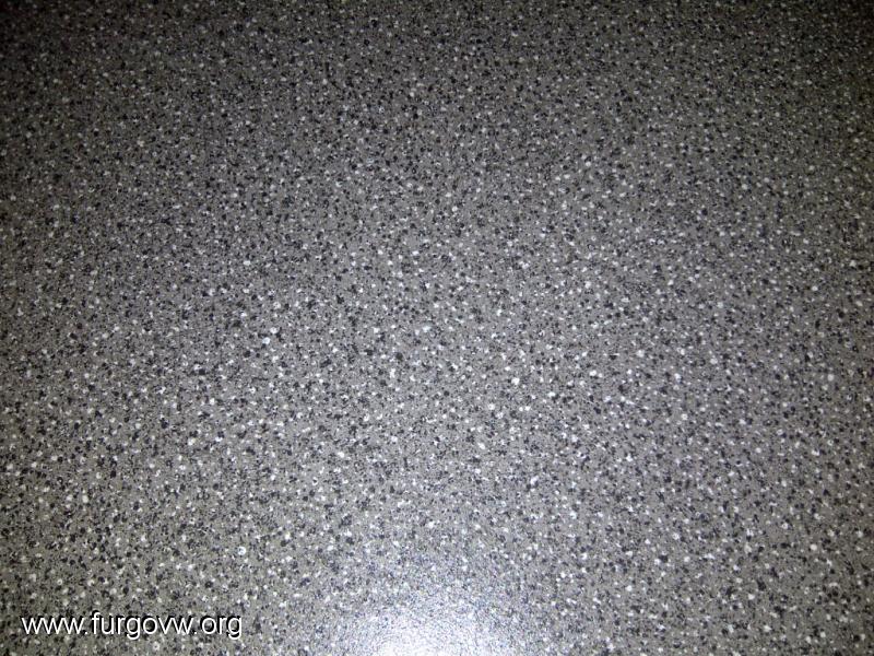

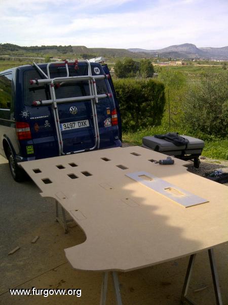

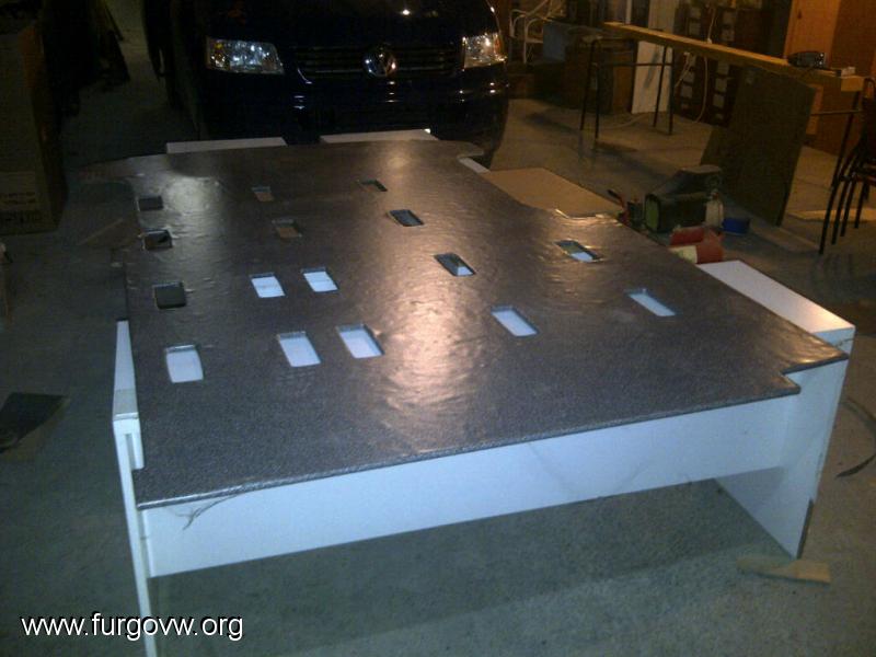

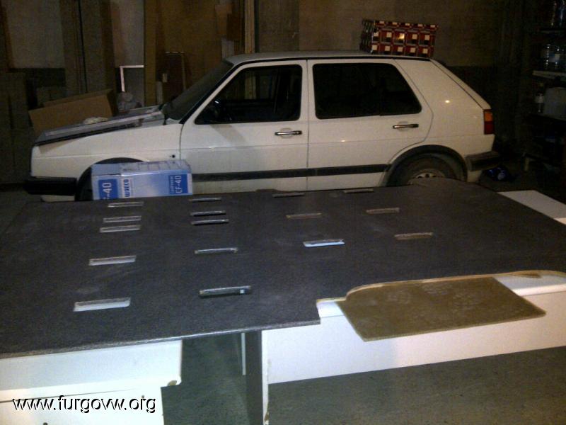

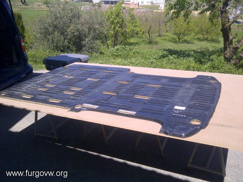

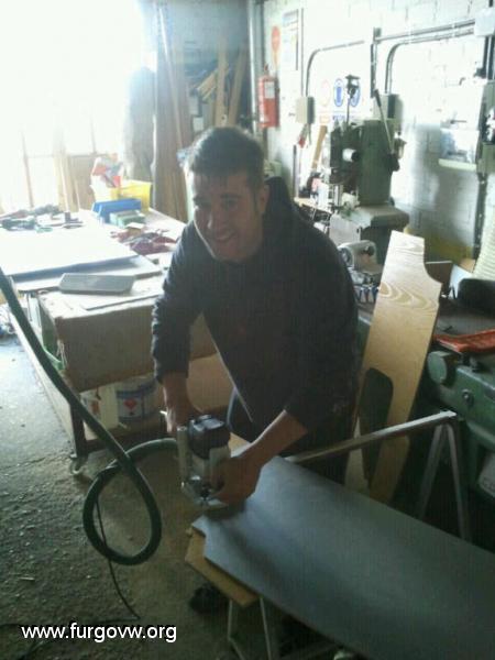

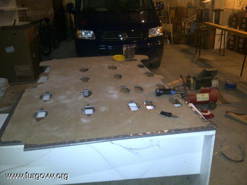

bueno este fin de semana no hemos hecho mucho pero era algo importante para poder continuar con la camperización, hemos hecho el suelo entero de la t5
he sacado el suelo de goma, y hemos marcado en una madera entera, gracias al forero xaxy! que es un experto en el tema de la madera!
os pongo unas fotos, marcar cortar, marcar cortar, y despues meter suelo de sintasol de 1mm
suelo de sintasol a 4,5 € m2, barato y sobretodo a mi me gusta!
IMPORTANTE no lo pegueis con cola de contacto, porque no queda bien, yo tube que despegarlo lijarlo todo otra vez y volver a empezar, con cola especial para suelos de pvc
pero al final buen resultado!
y ya esta! haber si continuamos con el tema!
