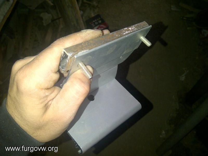

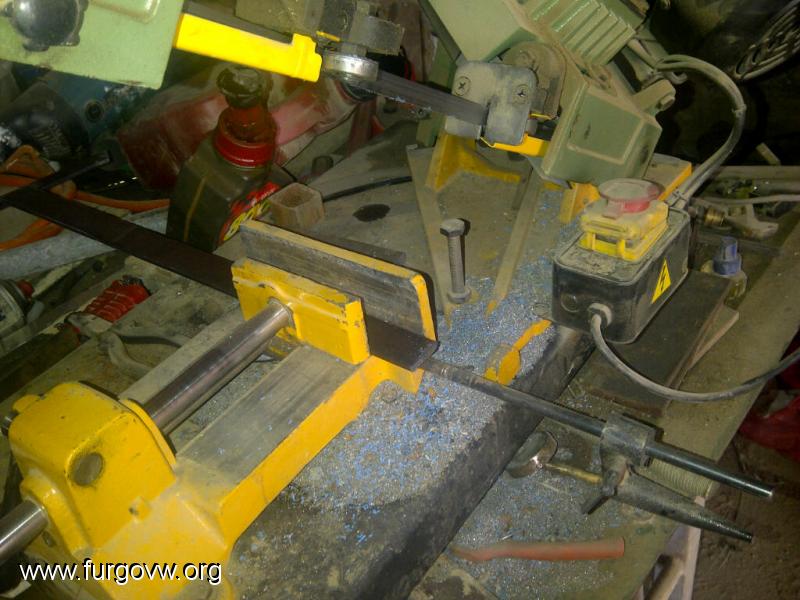

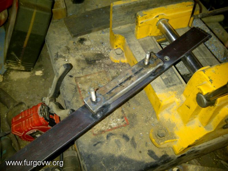

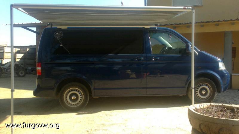

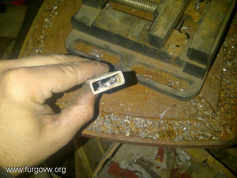

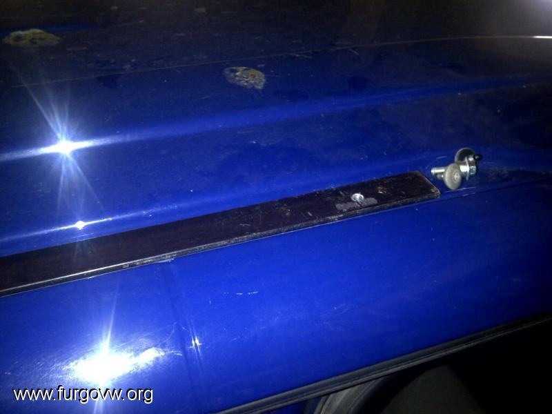

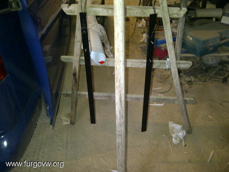

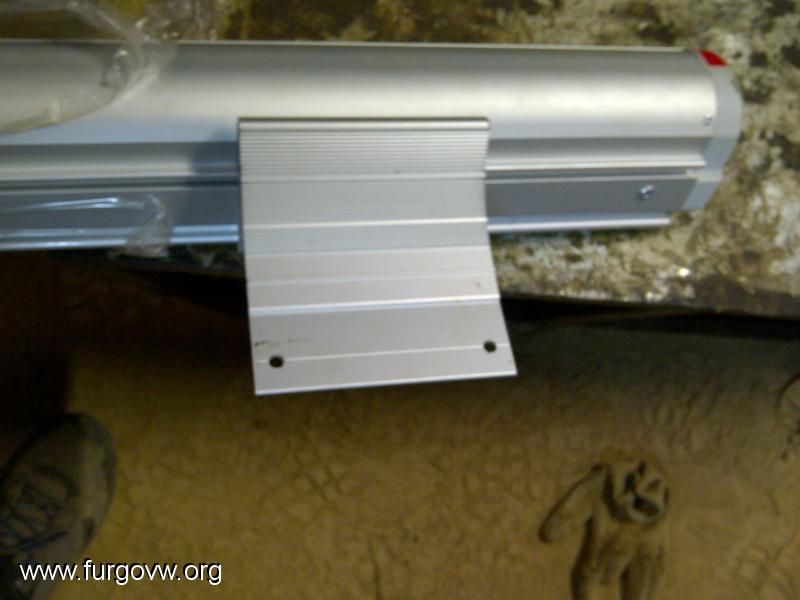

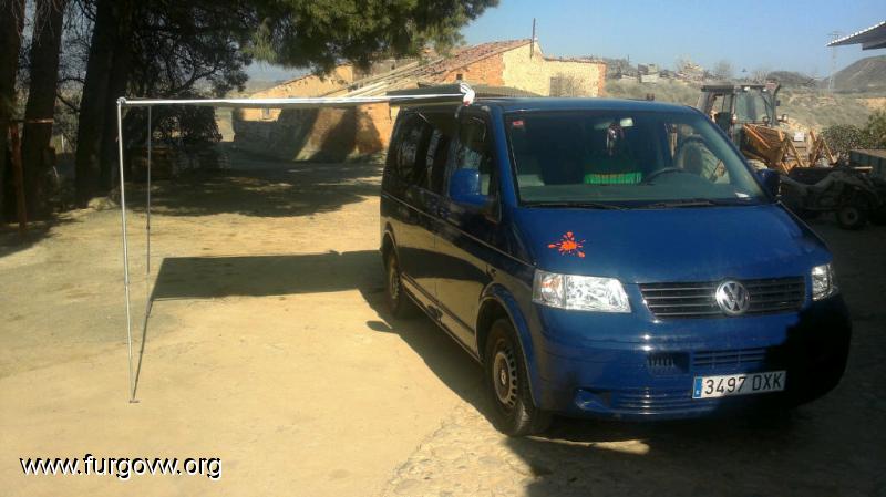

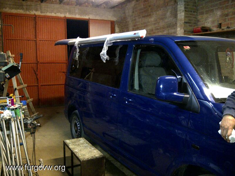

voy a continuar con la explicación de los soportes para techo fiamma, haber que os parece...
Lo primero que me motivó a hacermelos ho mismo esque tenía el toldo ya para montar, y me faltava la guia de vw para poderlo colocar del todo, y preguntando veo que la guía cuesta unos 100€€€€  :o :o

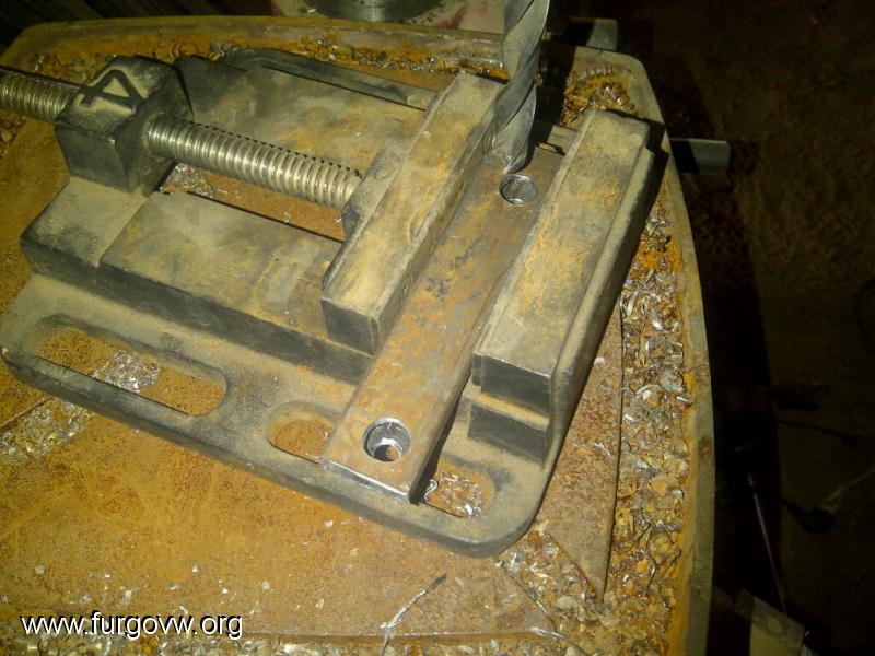

3 - me voy al brikoking y me pillo una pletina de hierro de 2 metros por 2,5 de ancho i 3mm de alto, precio 4,30 €, tomo medidas la corto en dos trozos de 75 cm cada uno, hago los agujeros que iran a los tornillos del lado derecho del techo de la furgo.
4-resulta que para ganar el centimetro que me queda para que los soportes apoyen bien en el techo, con otro trozo de hierro, tomo medidas y les hago los agujeros para que cuadren con los soportes de fiamma, con broca del 6.
5-le hago unos agujeros mas grandes para que me pase el tornillo y lo soldo para que me quede fijo.
6- y esa segunda pieza la soldo a la primera pletina de hierro

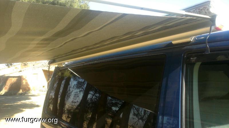

7- compruevo, atornillo los soportes al techo, pongo los soportes fiamma y finalmente el toldo, y parece que todo cuadra
8- pintar para que no se oxide

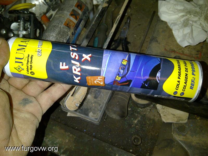

9- Casi casi sin secar, con la impaciencia, los pongo bien atornillados, y compruevo otra vez el toldo, pero sin sika parece que cuando salga a la carretera voy a ver el toldo volando por el retrovisor. como bien pone en las instrucciones, en los soportes fiamma se tienen que fijar con sika a la furgo (cosa que me no me gustaba demasiado por si algun dia lo tengo que sacar o los malditos de la itv no me la pasan por el toldo)
10-  yo le coloqué una silicona extra extra fuerte para cristales de autòmovil, por los dos soportes fiamma, secado en 2 horas.

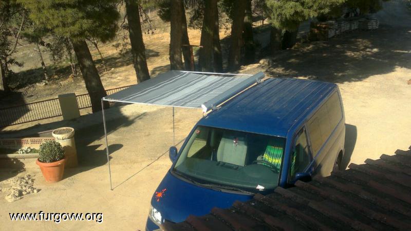

11- finalmente metemos con cuidado el toldo a los soportes, y brico terminado!!!
y tal como queda el toldo desplegado
.malabares .malabares

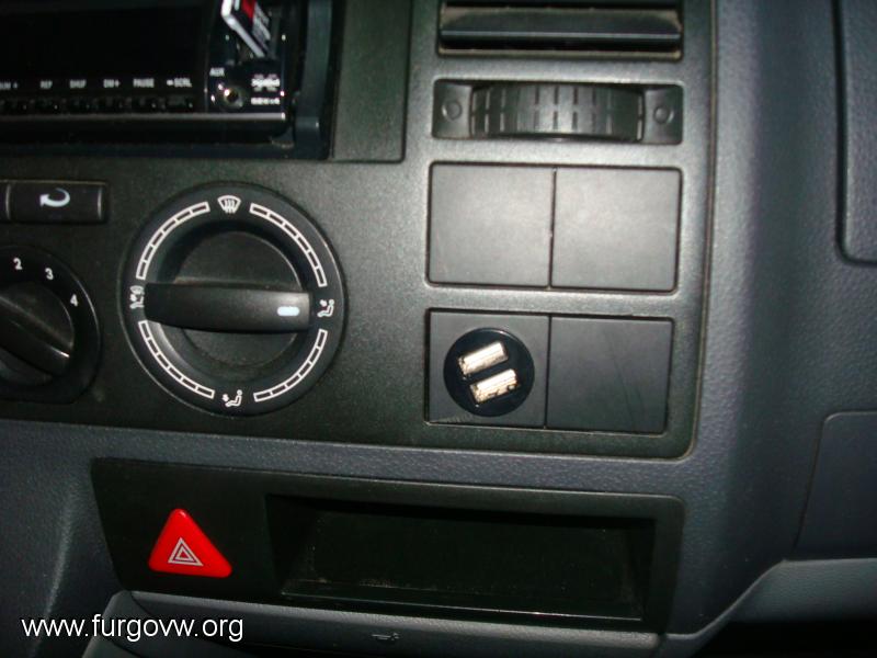

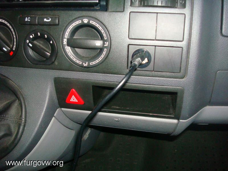

bueno un mini-brico de fin de semana, bueno para ser exactos no tardé mas de 1 hora en hacerlo, me compré un cargador de mechero con dos salidas USB Dde 400ma mas que suficiente para cargar los móbiles, el tom-tom o cualquier cosa usb. No tengo fotos del proceso, solo de como queda, pero esta chupao...
1. Marcar la redonda y hacer el agujero redondo y bien centrado con una dremel o con un taladro en la tapita o donde quieras poner los usbs.
2. Desmontar el cargador de mechero USB, y soldar dos cables con estaño, positivo y negativo
3. Conectar los cables a los cables del mechero del cencicero de la furgo, que esta bastante cerca.   .malabares .malabares
probar y listo.
unas fotos de como queda.
