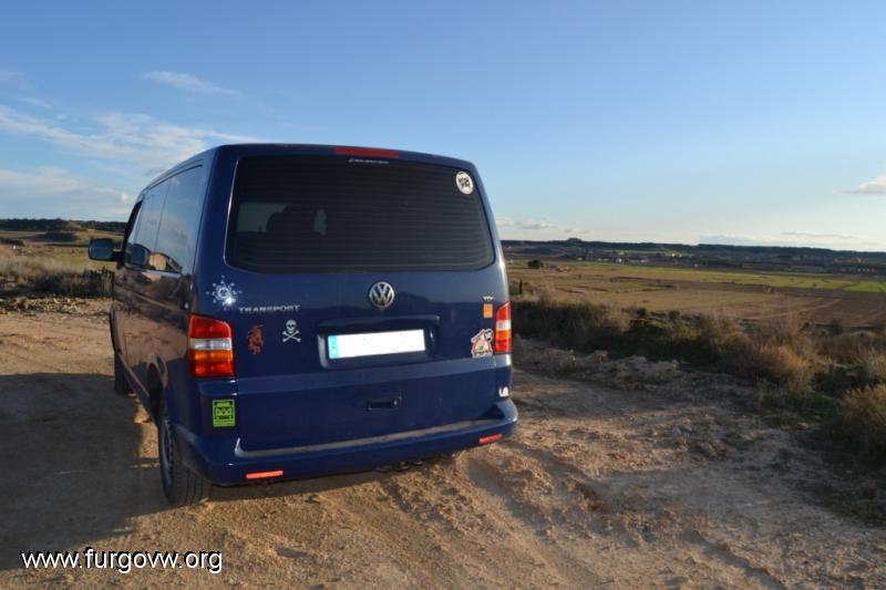

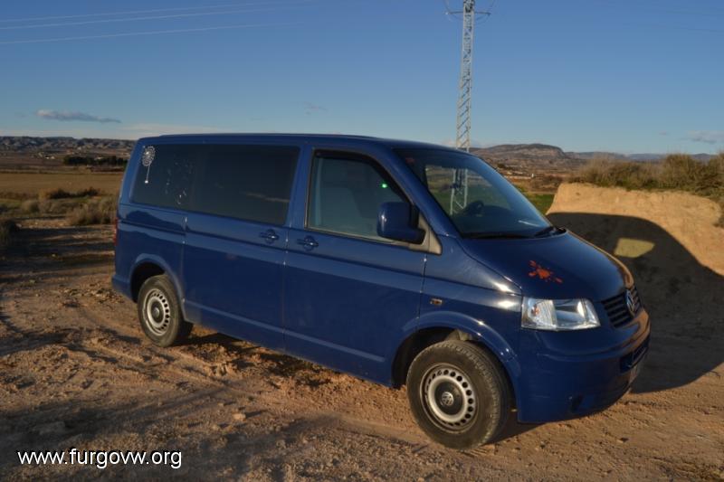

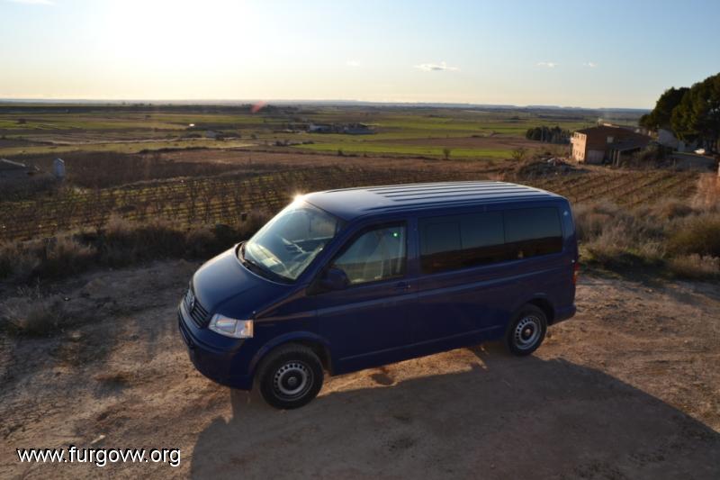

unas fotos de nuestra furgo, con el paisaje típico de nuestra zona!!!
i con la nueva pegatina claro, furgobebé a bordo!
