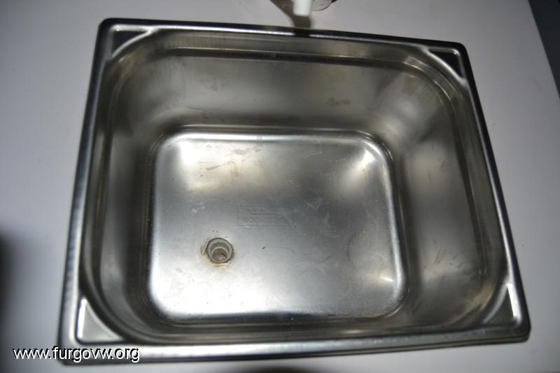

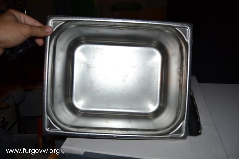

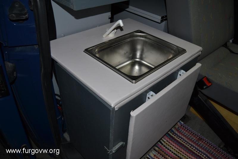

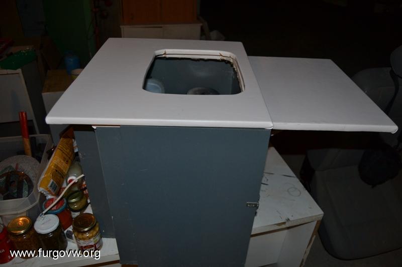

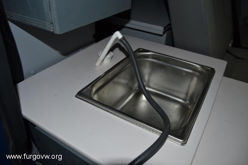

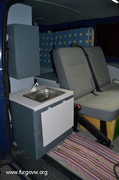

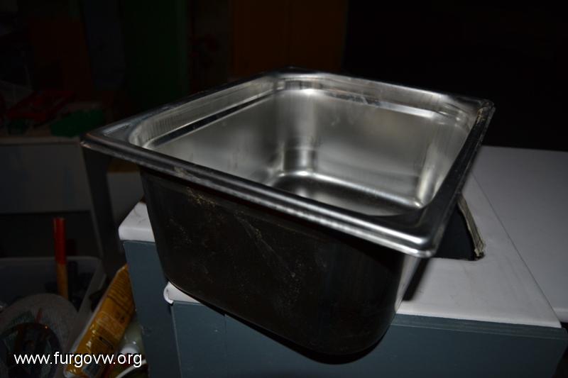

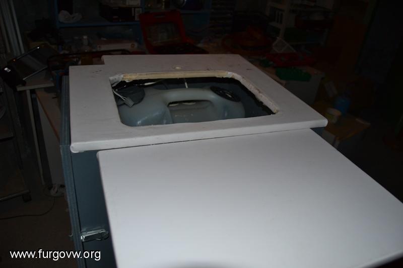

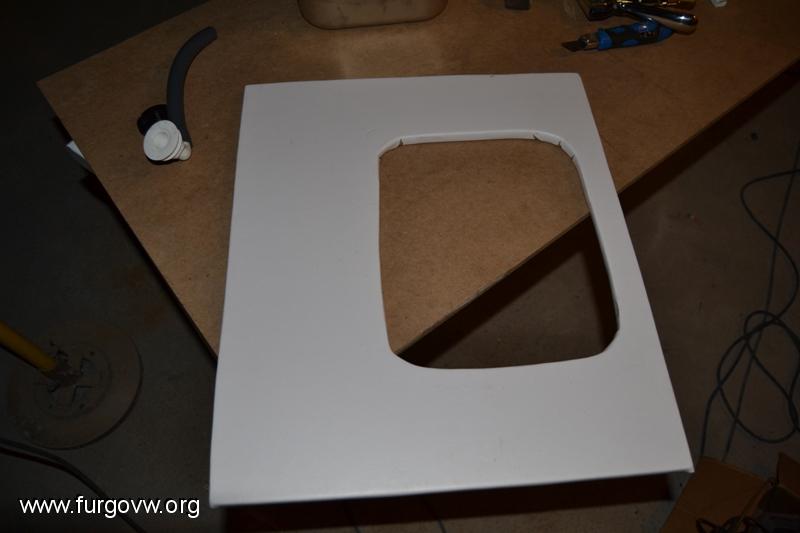

he modificado el super mueble poniendo un fregadero casero de metal  .palmas
1 desmontar i tirar el antiguo
2 volver a marcar y volver a tapizar cambiando el tamaño del agujero para la azafata
3 probar y encajar bien
me falta alguna foto del proceso pero es que me animé y no podía parar hasta terminarlo, lo del grifo lo volví a poner en el mismo sitio haciendo un nuevo agujero, silicona fuerte y listo

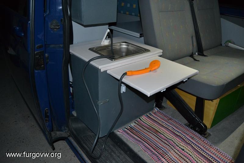

se me estropeó la ducha esa sencilla y estaba de viaje y tenía ganas de ducha le corté el tubo y me encaja a presión a la perfección en el grifo que tengo, y con la bomba que llevo tengo suficiente fuerza para una buena ducha o lavar lo qeu sea! espero que os guste !

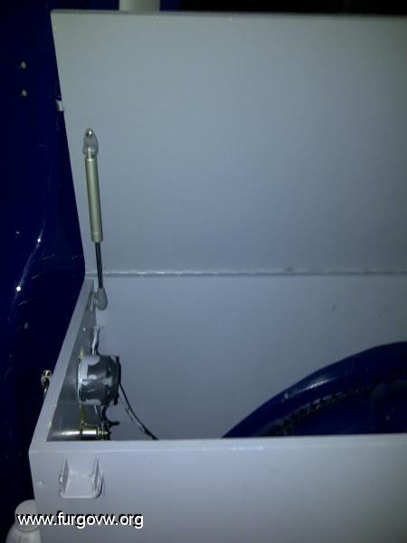

vamos mejorando cosillas, no es gran cosa pero se agradece mucho, es un piston que le pongo al baul para no tener que siempre hacer cosas raras para estar sacando cualquier cosa de dentro del baul, precio 7 euros en leroy merlin.

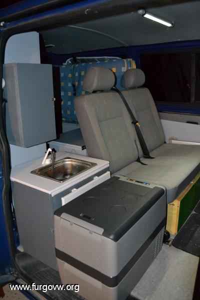

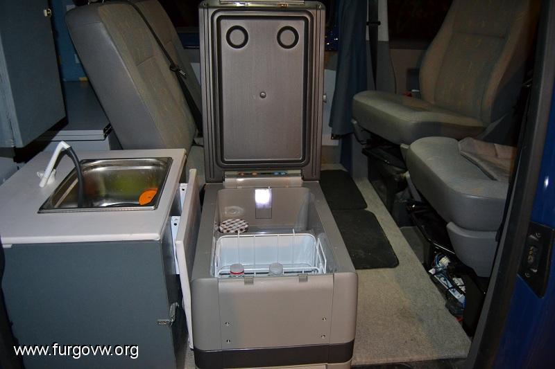

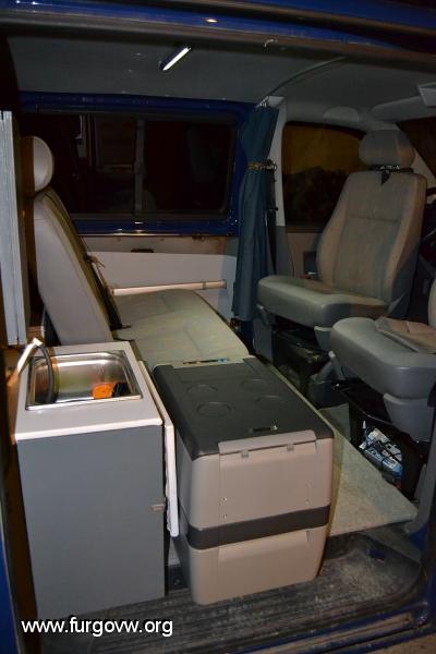

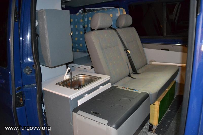

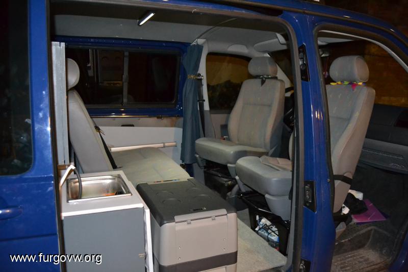

os enseño unas fotos haber si os doy un poco de envidia con mi nueva compra  .palmas una nevera cf40 de waeco una pasada como enfría y lo más interesante es el consumo que tiene la he tenido 5 días conectada a la segunda bateria y todavía no me la había agotado cuando con la otra (termolèctrica) en dos días ya no me arrancava.
Pronto alomejor tendremos que salir de la furgo para poder entrar nosotros, con tantos trastos que llevamos, pero hay cosas que se necesitan...  .brinda .brinda  .meparto aquí os enseño el salón de la furgo
haber si le encuentro algun hueco por la furgo para poder ponerla, pero por ahora ahí se queda.

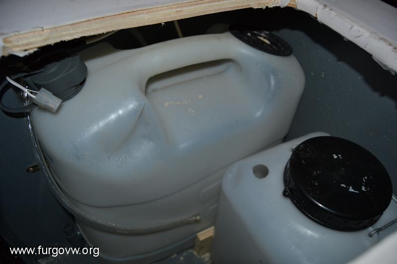

gracias idop  ;D !! , en la tuya te podría quadrar algo así, porque llevo algo parecido a tu distribución, es sencillo de hacer y las medidas segun el espacio que quieras de almacenaje, yo lo hice tambien porque los depositos de agua los tengo dentro del fregadero, y aprovecho para poner, las cosas de limpieza, la ducha y lo que me entre. Llevo un deposito de 20 litros de aguas limpias y otro de 10 l para aguas grises.
