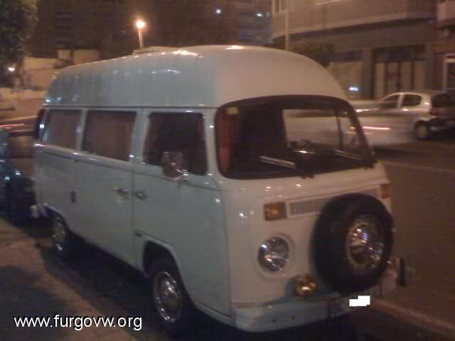

Lobezno,
para que te hagas una idea de como quedara tu Valsequillera
.palmas .palmas .palmas

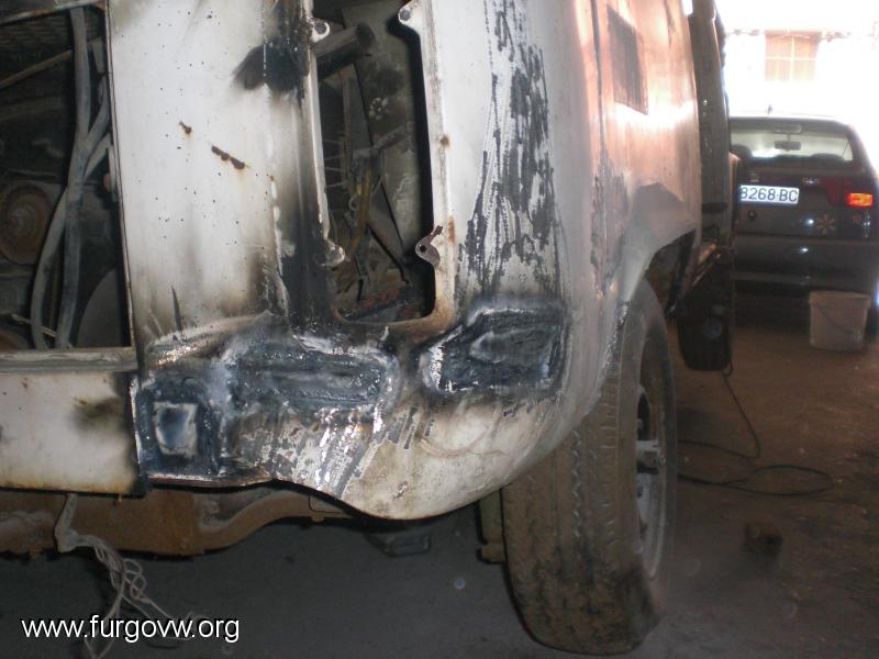

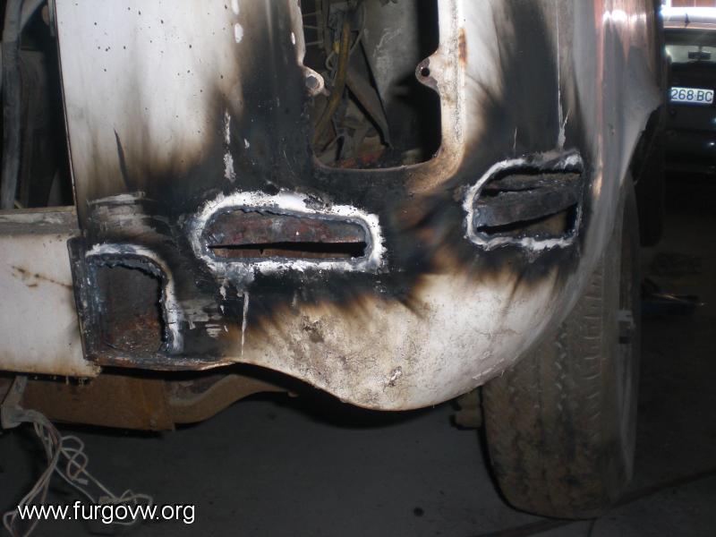

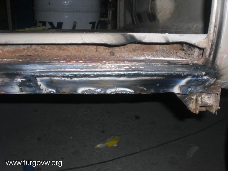

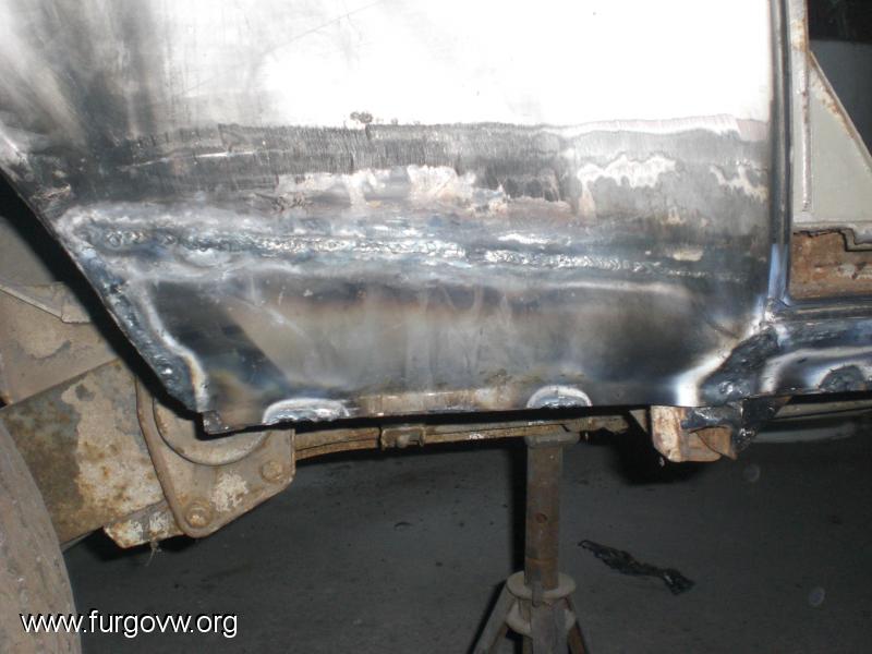

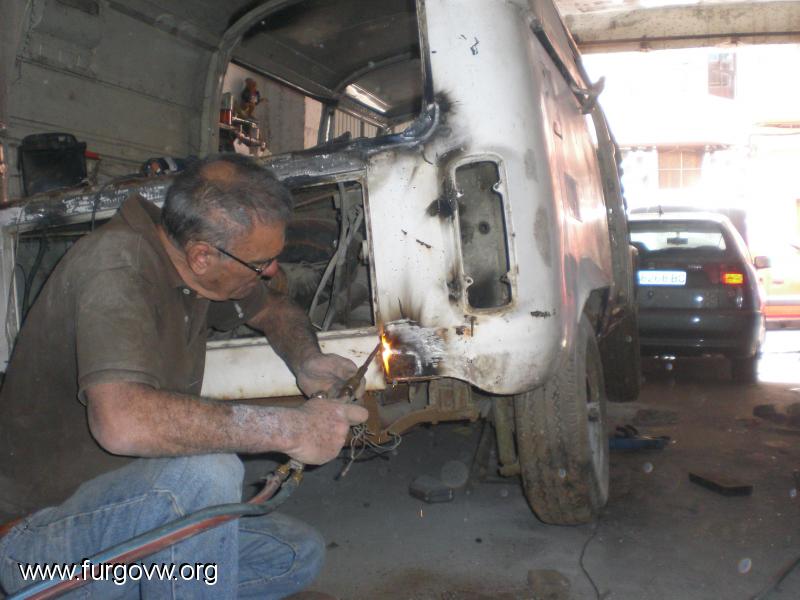

Mas fotillos de como va kedando la Valsequillera:
Se reparo de la chapa oxida mostrada unas fotos atras, resultado;
otra zona arreglada;
en cada esquina va saliendo chapa oxidada  :-\

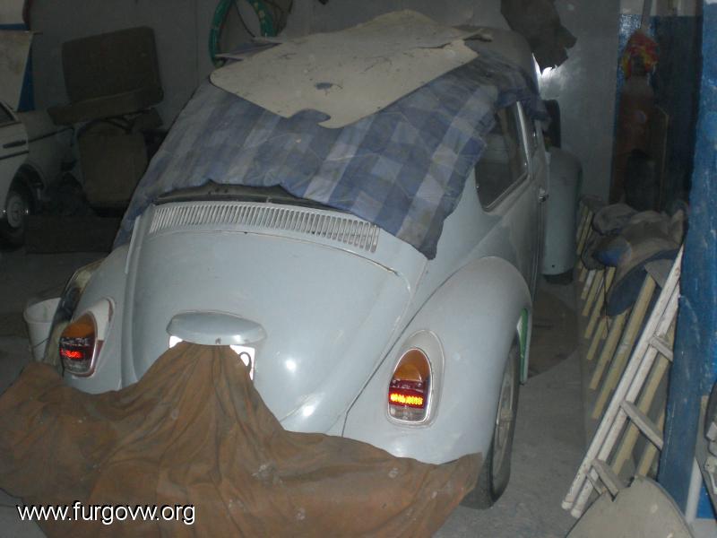

Un primo hermano de la Vasequillera esperando su restauracion  ;D

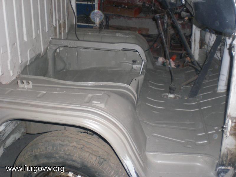

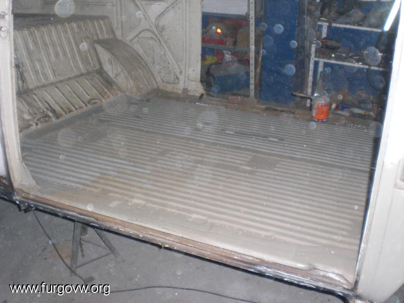

estas fotos son de hoy; impregnacion para proteger del oxido...ya parece otra  .palmas

Jonite
que pasa señor Danielito, eso fue un robado que le hice a esa furgo que encontré en mi camino.
lobezno la furgo esta cogiendo color  .baba. A mi también me gusta mas de otro color, pero esa es la que mas se parece a la tuya, ya que es todo chapa atrás, si quieres coger recortes de esta con techo sobreelevado y con rueda de repuesto delante....... :roll:
lobezn0
     Pos me gusta mas tal como esta, si ha estado 38 años asin no voy a ser yo quien la cambie  :-\ . se me ha pasado el techo elevable tipo california, la seta o una clarabolla pero si es panel, panel se queda  ;D .Y la rueda delante tampoco porque voy a ponerle un peaso simbolo de voklswagen .volksw delante  :roll:

Por cierto, el chapista tiene en el taller varios clásicos: la tuya, el escarabajo y también tiene un mercedes, y seguro que algo mas que no habrá captado la cámara.
lobezn0
De vehiculos nada mas, el mercedes ese y el escarabajo k no tiene ni letra.Saludos.
javiseiscientos
lobezno no le tratais los oxidos de dentro,ay un esprai kesellama  alu zin   es antioxidante y es soldable echaselo aunkesea eso siino saldran despues los oxidos y ponpas cuando la pintes,es solo un consejo ,no telo tomes amal es a bien ;)
