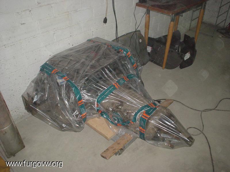

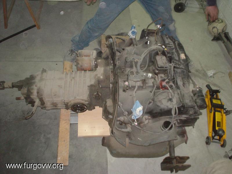

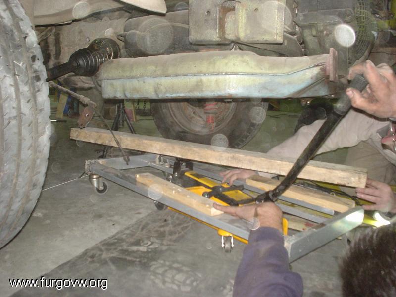

Para quien lo necesite dejo una pequeña explicación de mi proceso, ( seguro que se puede mejorar):

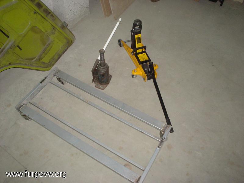

Estos son los gatos y el carro que me fabriqué:
Con el gato de botella subo la furgo y con el de ruedas sujeto el motor.

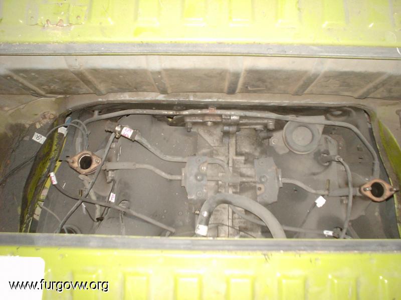

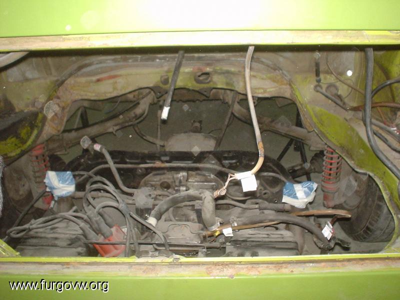

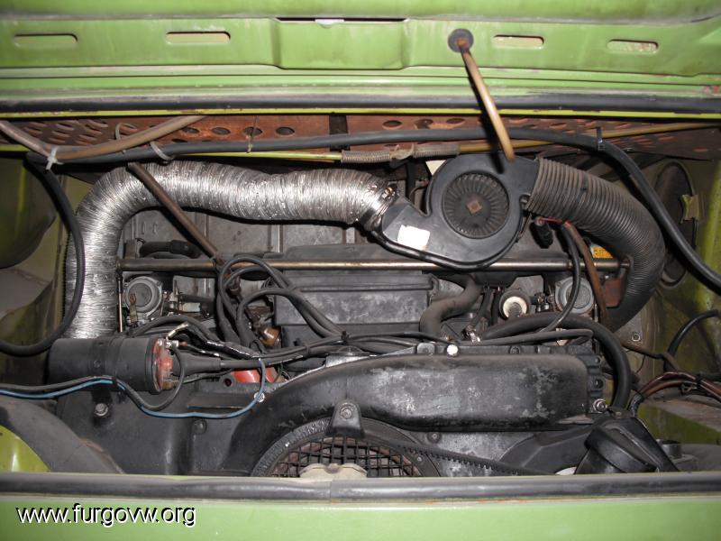

Primero:

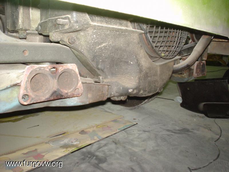

He quitado filtro aire, tubos de calefacción y ventilador calefacción, las chapas metálicas negras que rodean el motor, el cable de acelerador, los dos carburadores, el tubo de escape, tubo de gasolina, todos los cables eléctricos de la parte superior y parte inferior del motor, el cable del embrague y su platina ( está puesta en el cambio), el cable de la masa del cambio, el pasador que conecta la caja de cambio con la barra del cambio y los tornillos de los palieres ( parte superior del cambio).

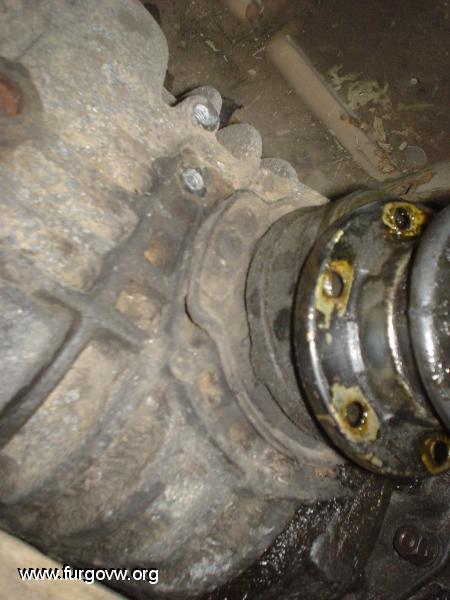

Nota: limpiar muy bien los tornillos allen de la transmisión, poner aceite para desbloqueo de tornillos y golpear bien la llave hacia dentro con martillo o maza. (La ley de MURPHY existe y se nos querían resistir algunos tornillos)
Segundo:
Una vez sacado todos los elementos que consideraba que molestaban o se podían golpear y romper, subimos la furgo de la parte trasera con el gato de botella y ponemos dos caballetes ( en los mios en agujero 4). Hay que calzar las ruedas delanteras por seguridad.
Tercero:
Aseguramos el motor con el gato de ruedas y un tablón de apoyo. El gato lo ponemos dentro del carrito, para que una vez se empiece a bajar podamos estirar del motor y extraer de debajo la furgo.
Cuarto:
Una vez el motor está asegurado el motor empezamos a quitar los tornillos que sujetan el conjunto motor-cambio al chasis.

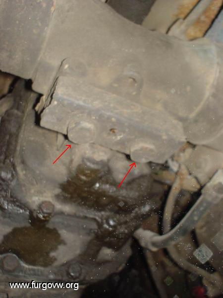

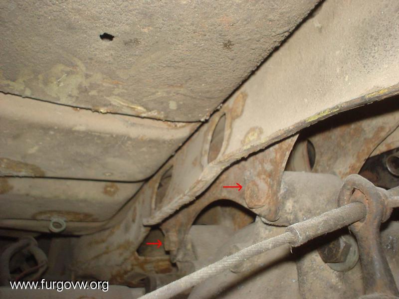

Lo primero que he sacado son los dos tornillos pasantes de la parte superior cambio.
Lo segundo los tornillos de la parte delantera cambio, sujeción en forma de "U".

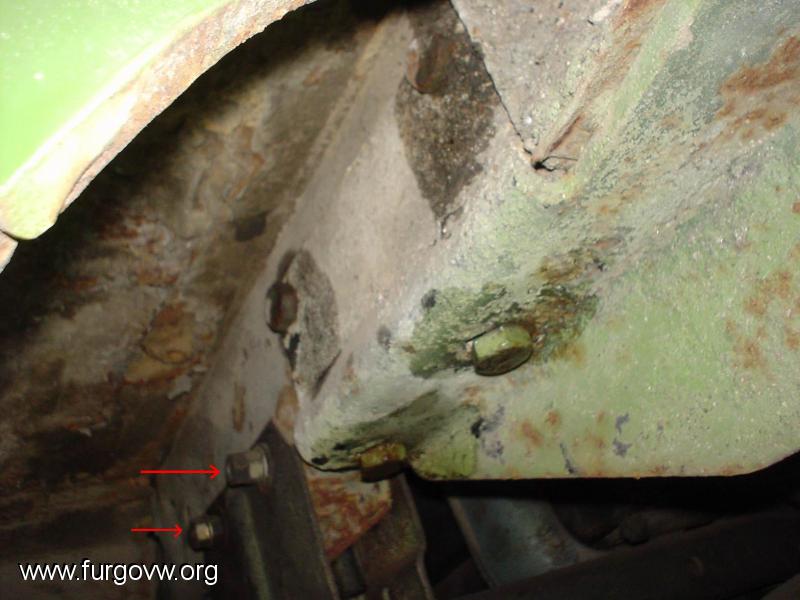

Lo tercero la barra de apoyo del motor. Yo lo he sacado directamente de las fijación del chasis. " tornillos pasantes por cada lado.
Quinto:
En este momento el motor esta libre, hay que tirar hacia atrás para soltar la punta "U" del cambio y aguantar, empezar ha bajar con el gato y apoyar sobre el carrito.
Tener cuidado ya que el motor pesa un "Cojón y medio",
Sexto:
Este paso seguro que se puede mejorar y hacer antes, pero no podíamos. Nosostros al quitar los tornillos de la transmisión ( allen) no pudimos sacar los palieres y los dejamos para que una vez bajado el motor, girando hacia un lado y el otro se soltaron solos.
Octavo y último:

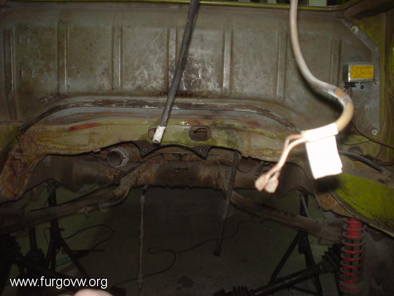

Una vez se han soltado los palieres, solos hemos pasado el motor por debajo de la furgo y fuera...
Ahora taca dejarlo aparcado para seguir con la chapa y pintura. Ya le tocará su momento...
