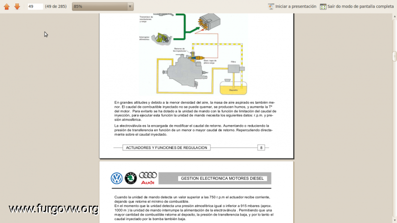

vives a 1000 metros de altitud la electroválvula de caudal de retorno tiene que estar desconectada...si bajas de esa altidud conéctalo ...según el manual si lo conectas está  con el mínimo de caudal de retorno, entonces la presión interna aumenta e inyecta mas gasoil lo normal sería que le conectases un cable con 12v controlado desde el puesto del conductor con un interruptor y cuando notes falta de oxigeno por la altitud lo desconectas  .meparto
ELECTROVÁLVULA DE TOPE DE PLENA CARGA N194
La electroválvula tope de plena carga está ubicada en la parte superior de la bomba de inyección, en
la tapa del regulador. Esta configurada de tal forma que controla el caudal de retorno, tiene dos úni-
cas posiciones, totalmente abierta o con apertura mínima.
Cuando la unidad de mando detecta un valor superior a las 750 r.p.m el actuador recibe corriente,
dejando que retorne el mínimo de combustible.
En el momento que la unidad detecta una presión atmosférica igual o inferior a 915 mbares (aprox.
1000 m ) la unidad de mando interrumpe la alimentación de la electroválvula . Permitiendo que una
mayor cantidad de combustible retorne al deposito, la presión de transferencia baja, y por lo tanto el
caudal inyectado por la bomba también baja.
la ELECTROVÁLVULA DE RALENTÍ tiene que estar conectado al borne 15 positivo de contacto(el mismo que la electroválvula de paro) al no calentarse la cera que lleva dentro con esa tensión(12v) te sube el ralentí .... la cera está tiesa y te lo mantiene acelerado, tiene que calentarse la termoresistencia que lleva dentro para fundir esa cera y baje de vueltas...esa cápsula con cera es la misma que llevan los termostatos pero al no haber agua caliente que la funda necesita esa resistencia calefactora   ¿do you undestand my friend?

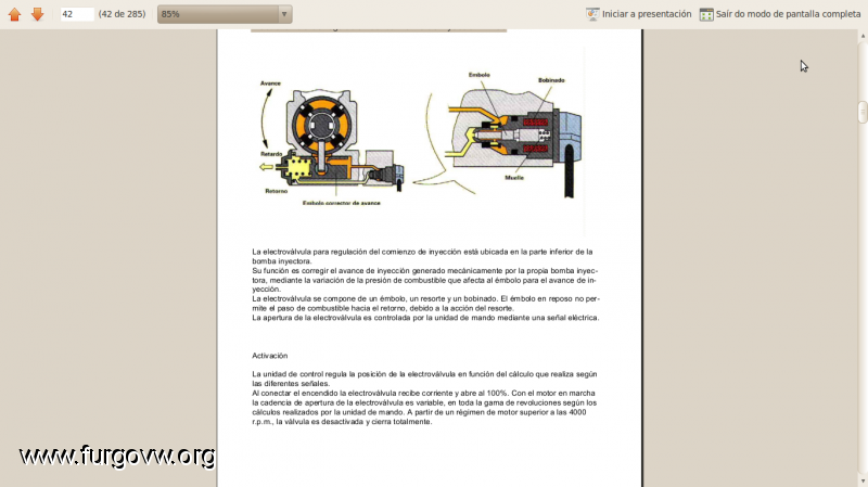

y la ELECTROVÁLVULA DE REGULACIÓN DEL COMIENZO DE LA INYECCIÓN  N108 ...., sustituto del famoso tirador que hay debajo del volante para el arranque en frio ;D yo le haría lo mismo que la del caudal N194 ..es controlada de manera electrónica por frecuencia o señal dwell
La electroválvula de regulación del comienzo de inyección  está ubicada en la parte inferior de la
bomba inyectora.
Su función es corregir el avance de inyección generado mecánicamente por la propia bomba inyec-
tora, mediante la variación de la presión de combustible que afecta al émbolo para el avance de in-
yección.
La electroválvula se compone de un émbolo, un resorte y un bobinado. El émbolo en reposo no per-
mite el paso de combustible hacia el retorno, debido a la acción del resorte.
La apertura de la electroválvula es controlada por la unidad de mando mediante una señal eléctrica.
Activación
La unidad de control regula la posición de la electroválvula en función del cálculo que realiza según
las diferentes señales.
Al conectar el encendido la electroválvula recibe corriente y abre al 100%. Con el motor en marcha
la cadencia de apertura de la electroválvula es variable, en toda la gama de revoluciones según los
cálculos realizados por la unidad de mando. A partir de un régimen de motor superior a las 4000
r.p.m., la válvula es desactivada y cierra totalmente.
