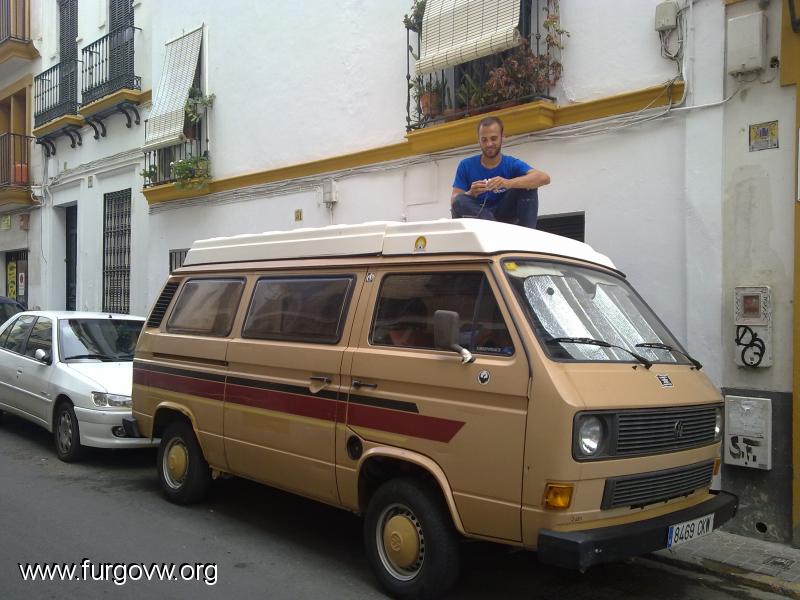

buenas a todos, mi duda es la siguiente:
tengo una furgo modelo cartago por lo que encima justo de el conducto tengo un hueco en el techo de 120x50x17 mas o menos, de momento tengo una garrafa de unos 30 litros la cual uso de ducha, pero se me hace pequeña ya que con dos personas la tengo que rellenar casi a diario.
es ahi arriba
he estado barajando la posibilidad de colocar un deposito mas hermoso ahi arriba (de estos universales que son mas baratos) y he encontrado algunos que se ajustan perfectamente a la medida, pero ahi viene mi duda, ya que he visto uno de 57litros y otro de 115 litros. La avaricia me corroe ya que yo pondria el de 115 litros con los ojos cerrados pero he estado pensando y lo mismo es peligroso para la conducción por el balanceo del agua.
espero vuestras consideraciones y muchas gracias!

Aun así hay otro problema, y es si aguantaría un frenazo brusco sin que el depósito salga despedido hacia delante. Si está fijado a la fibra del techo no creo que aguantara.

hombre se puede atar incluso pegar a la fibra, quizas ese sea el problema que menos me asuste, lo que si me asusta por ejemplo es que si llevase 60 litros y estubiese a la mitad son 60 litros que se mueven bruscamente!!y no se si eso es peligroso.

hoy pregunte eso a un experto para mi vehículo en una vaca anclada al techo de metal (no en 1 techo de fibra) este ultimo con las vibraciones se puede ir te avisaría pero se puede ir seguro en rotura o en 1 frenada.... pon solo 60 litros k la avaricia rompe seguro .... además hace que sea menos inestable en curvas pues te ayuda a tomarlas en 3 ruedas si vas ligero....  hay un sitema cutre pero resulta en los huecos de las ruedas de atras puedes hacerte de tubos de pvc tipo bajante bidones extras comunicados unos con otros y así tienes mas litros abajo si no has usado ese hueco ademas tienes curvas y cierres con reducciones .... suerte  .caballo

al final pondre el de 60 y punto por que el otro creo que es un disparate jajajaj!

pues yo veo un disparate tambien poner el de 60 litros ahí...
el techo es de fibra, y la fibra no creo que esté pensada para aguantar tanto peso.
en marcha ya ni hablemos...
lo suyo sería un deposito en los bajos de la furgo, puedes poner uno en cada lado si quieres más autonomia de agua, y luego una pequeña bomba a 12v para sacar el agua y por ejemplo ducharte fuera... hay mucha informacion de esto en el foro...

¿ Y porqué no le pones 2 de 60 en los bajos, colgados del chasis ?.  Ahí los llevamos la mayoría, durante muchos cientos de miles de km y no dicen ni mu ( baches, charcos, frenazos) y nunca he oído de nadie que haya perdido uno.

Ojo con este asunto, mi "maletero" como lo llaman es westfalia y los manuales dicen que soporta asta 35 kilos.
Yo no tengo ni idea, pero seguro que sin un ingeniero experto hiciera la cuenta nos sorprenderiamos de lo que es llevar esos pesos tan arriba...
