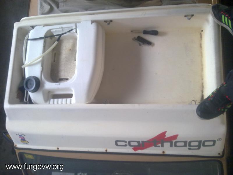

bueno hay dejo una fotito del techo, con el  actual deposito que tiene, en cuanto al peso la fibra no tiene problemas porque va apoyada al techo de la furgo lo que si que es un rollo es lo de la estabilidad, pero no se hasta que punto a una furgo que pesa mas de una tonelada y media le afecta.
gracias a todos y sigo escuchando consejos!!

Si tu furgo solo pesa 1500 kg, aún me lo pones peor. La mía pesa 1700 aproximadamente, es muy baja, es decir, la distancia al suelo es muy baja, para darle mas estabilidad.
Si tu, a tu furgoneta, de casi dos metros o mas de altura, le colocas un peso que se mueve (agua) en lo mas alto de la misma, (te lo explicaba ayer) el centro de gravedad sube y, por lo tanto, las posibilidades de que vuelques son muchas.
Haz una prueba, si tienes potta potti, lléna el deposito, que va en la zona superior y, la de abajo (la de la caca), déjala vacia. Coloca el potta potti en la furgo y sal a dar una vuelta, haciendo alguna curva un poco brusca, verás con qué rapidez vuelca el potta potti. Pues tu furgo, igual pero, oye, haz lo que quieras.
Eduardo

si yo la teoria la entiendo perfectamente, lo que no se hasta que punto puede afectar en un bicho que pesa tanto y anda tan poco, y lo de los bajos esta bien pero tiene el pero de la temperatura del agua para ducharse.
los depositos de los bajos los acabare instalando tarde o temprano pero de momento lo que busco son soluciones economicas para el desavío.
