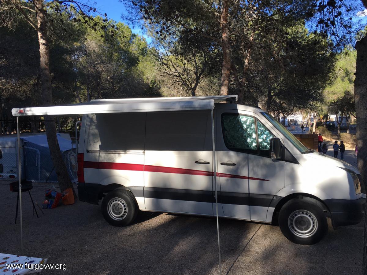

hola buenas!
igual no estoy preguntando en el sitio adecuado,mis disculpas...
quiero montar en una crafter un toldo f65. se puede? tengo entendido que se separa del adaptador delantero y al apretar dobla el toldo forzando su mecanismo.
alguna solución?
saludos y gracias!

Creo que variará según el soporte adaptador que le pongas. Entra a FIAMMA pues tienen una variedad importante de soportes
SUERTE

a mi me pasó, tengo el toldo fiamma f65 de 290 y me sobresalia y al abrirlo se retorcia... Le coloqué un taco de goma desde el techo hasta la base del toldo y no he tenido ningun tipo de problema, intentaré colgar alguna foto que se vea mejor
