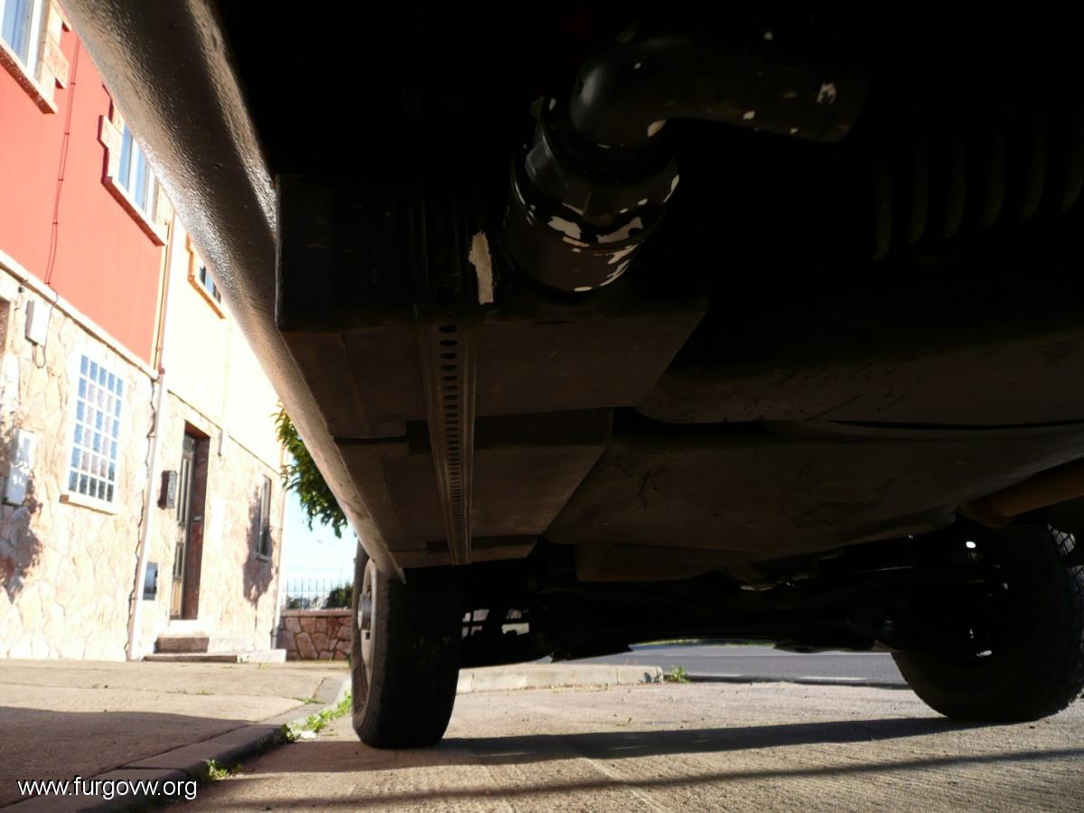

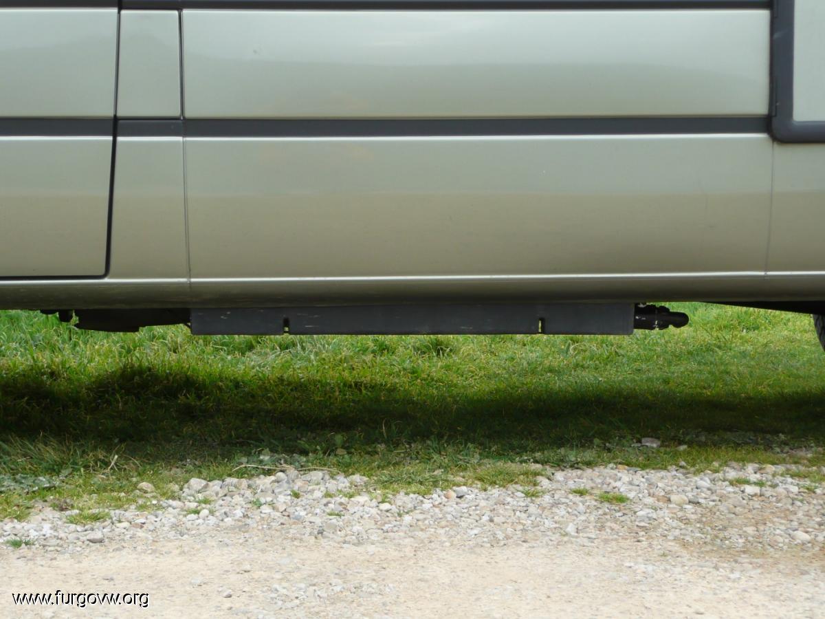

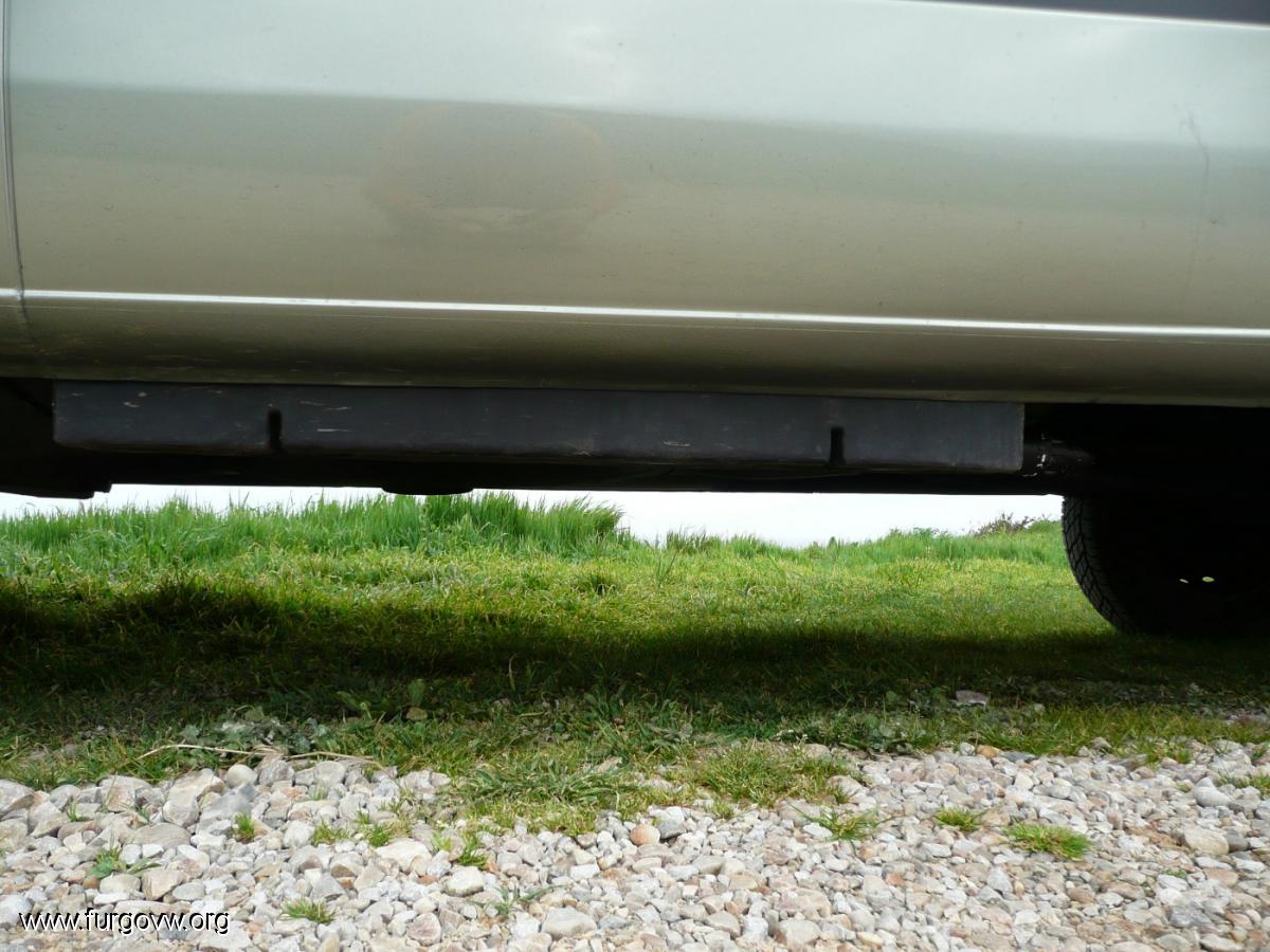

Geras
A mi me colocaron este, va entre el deposito de combustible y el borde de la carroceria.
