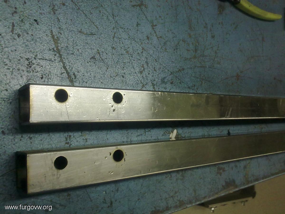

y luego me puse manos a la obra. primero marque los puntos donde iba a poner los tubitos y taladre con varias brocas de menor a mayor hasta la ultima de 10 mm.
Uploaded with ImageShack.us

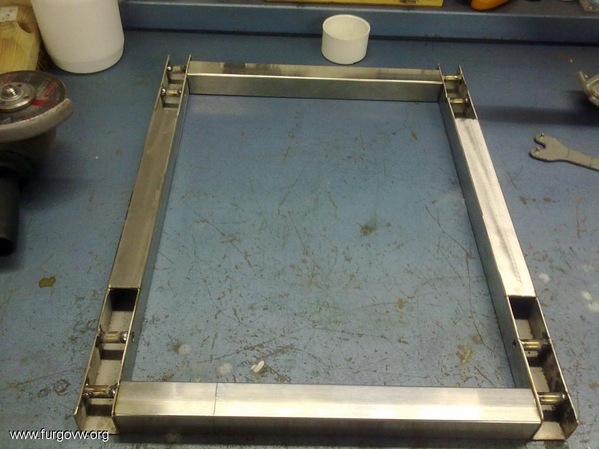

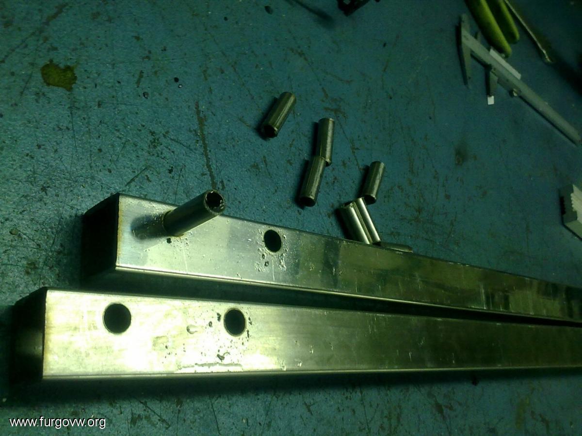

meti los tubitos y les pegue un punto de soldadura, luego hice las cajeras de 120mm. de largo ( se puede hacer al revés , primero la cajera y luego soldar los tubitos )

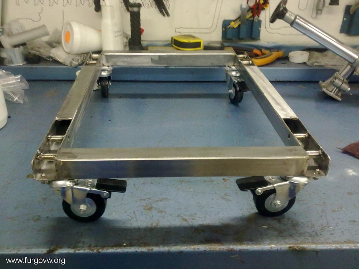

luego unimos las guias con el cuadradillo de 320mm. de largo y ponemos las ruedas, yo las he sugetado con tornillos de metrica 5

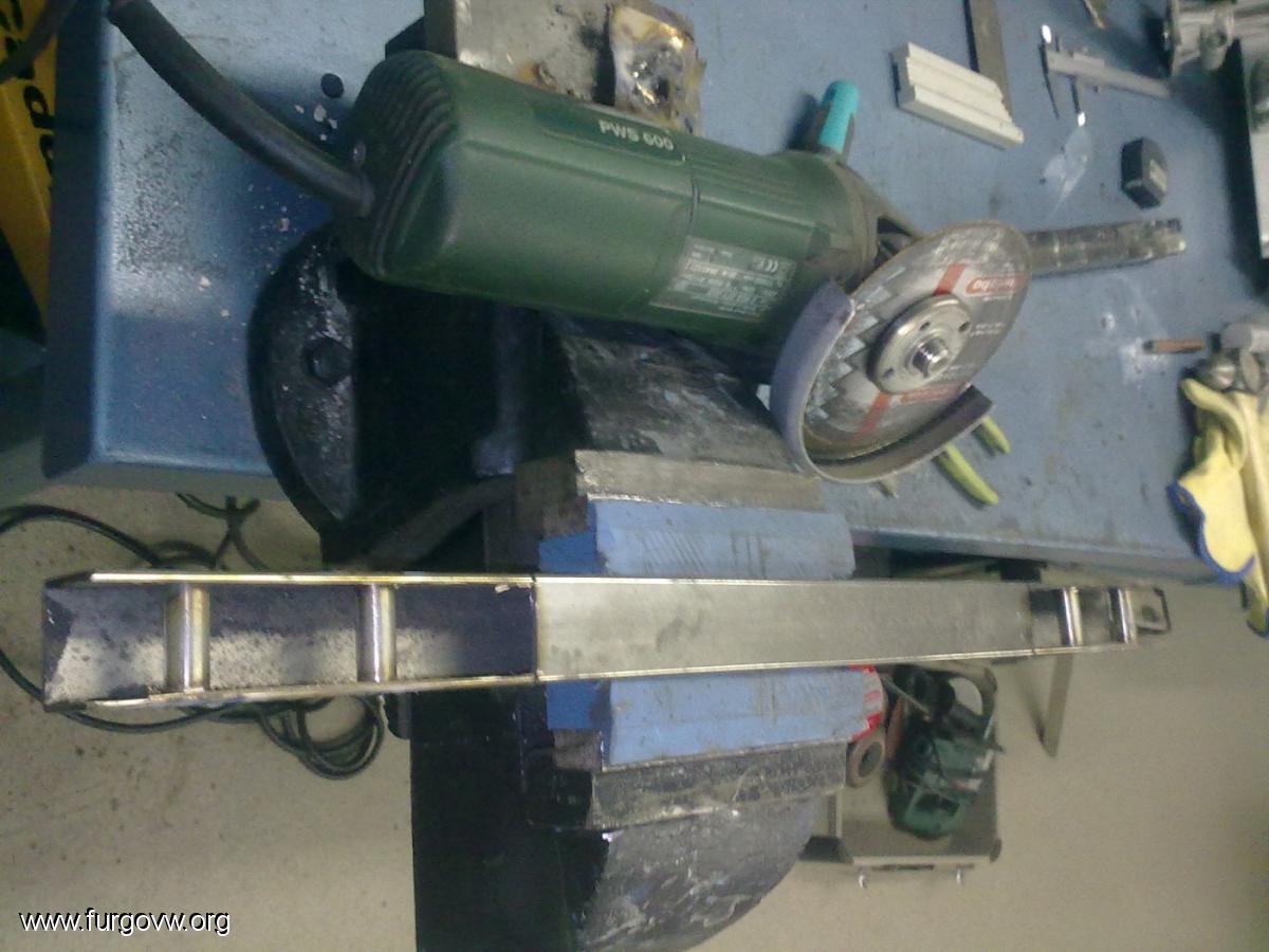

para el acabado final lo he lijado todo con la rotafles y el disco de lija

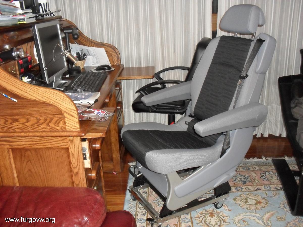

y este es el resultado final, tiene la ventaja que leyendo el foro hasta la madrugada, si empiezo ha pegar cabezazos contra la pantalla del ordenador , me puedo poner el cinturon de seguridad  ;D
pd. con estas medidas queda un poco alto el asiento, a unos 530 mm la punta delantera
