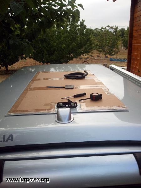

Bueno, por fin aquí la tenemos.  .fotografo .fotografo .fotografo .fotografo
Hay otro inconveniente que es que el pasamuros de la furgoneta, también está preparado para dos cables y como se puede apreciar en la foto no lo puedes centrar a la caja de empalmes de la placa, porque sino te queda el cable muy desplazado.
Pero creo que el resultado es bueno y a nivel de suelo la placa no se ve para nada.
A ver si luego tengo un rato y le saco unas fotos a la instalación y la semana que viene reporto el brico para que lo veáis.
Ayer a las 19:30 horas, con el sol ya muy bajo cargaba a 3'5 - 4 Am  .palmas .palmas .palmas
Sl2 y a disfrutar.

Aquí una  .fotografo ampliada para que te hagas una idea del cable al pasamuros.
Sl2 y a disfrutar.

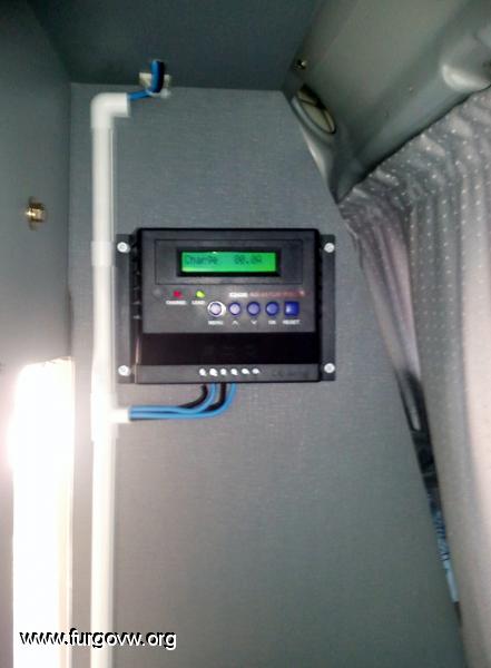

Dabuten. Últimas preguntas, creo. ¿Donde has puesto el regulador? ¿Y que has puesto encima de la placa para hacer peso?
cimbike
Julio 08, 2011, 09:42:12 am #943 Ultima modificación: Julio 08, 2011, 09:48:23 am por cimbike
Lo he puesto dentro del armario porque no quiero que se vea cuando vaya a la ITV y porque el cable lo he sacado justo por ahí.
.fotografo
Para hacerle peso, pues he usado de todo un poco, garrafas de agua, pesos de mancuernas, regadoras,  .panico .panico .panico, etc, etc. Lo dejé 24 horas y listo.
