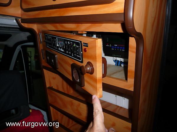

Bueno, pues todo instalado y funcionando. Aqui van fotos de todo:

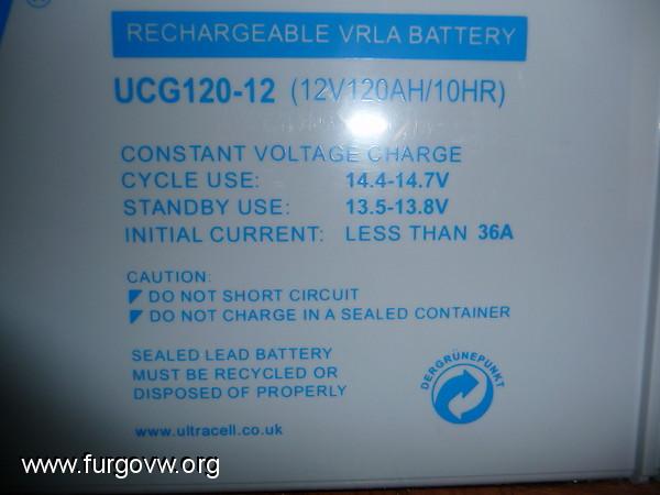

Características de mi bateria 120W AGM. PREGUNTA: donde el regulador dice....Full charge cut....... 13.7V (valor por defecto)....¿Debería cambiarlo a 14.7 para mi batería? Es que con la respuesta que me distes, Oliva, me has quedado como estaba. (gracias de antemano, jejejejeje  :))

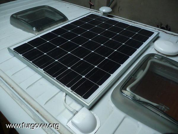

La plaquita en su sitio 120w medida especial

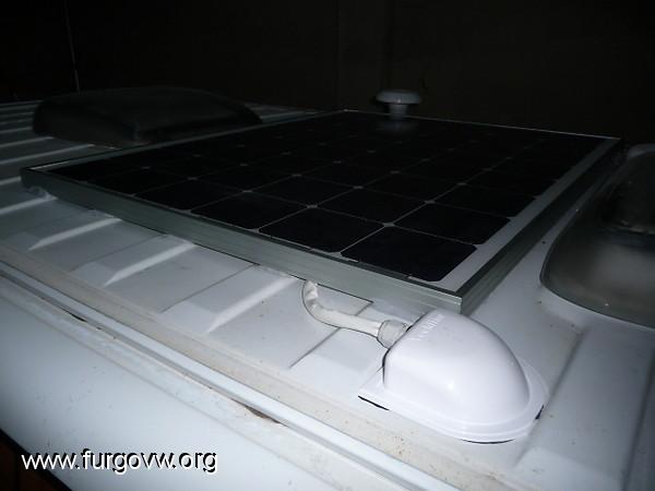

Detalle del pasamuros (no sabia que era tan grande, con la mitad era suficiente) y detalle tambien de como quedan canales de aireación por debajo de la placa (debido a que el techo de las ducato es ondulado)

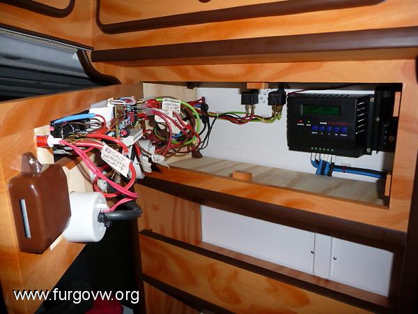

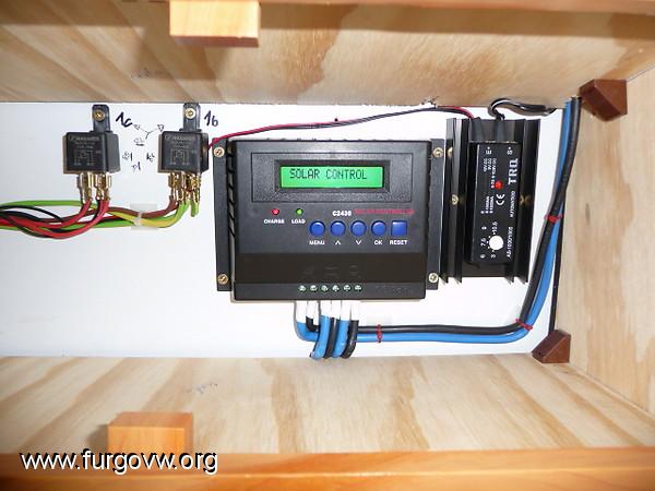

Detalle de como queda el regulador de 20A. Instalación: Cableado de 10mm, negro=negativo y azul=positivo. los dos de la derecha llevan el consumo "total" de la parte vivienda (pasando antes por la centralita de control), los dos del centro van directos a la bateria aux y de la bateria no sale ningun otro cable más que no sean estos dos hacia dicho regulador, los dos de la izquierda van directamente a la placa solar.
(todo según el croquis que viene con las mini-instrucciones del regulador).
Con la instalación así hecha tendremos las siguientes ventajas:
.- El desconectador por baja tensión  y exceso de consumo será completamente operativo.
.- Control del consumo instantaneo.
.- Control del consumo total en el tiempo.
Desventajas:
.- Que no podremos conectar más consumo de 20A que es el límite del regulador. Dato muy importante para quien tenga mucha capacidad de baterías y desee hacer funcionar un microondas (con un inversor de por medio, claro).
Dentro de un local con una plancha de uralita transparente y a las 5 de la tarde con sombra por fuera, cargaba algo, no llegando a 0.1A.
Fuera a las 6 de la tarde y a la sombra, cargaba 0.7A.
Fuera a las 6 de la tarde, a pleno sol, sin estar orientada (dado que queda plana en el techo) y teniendo en cuenta que el sol a esa hora no inciden sobre la placa de forma directa, daba 3.7A.
