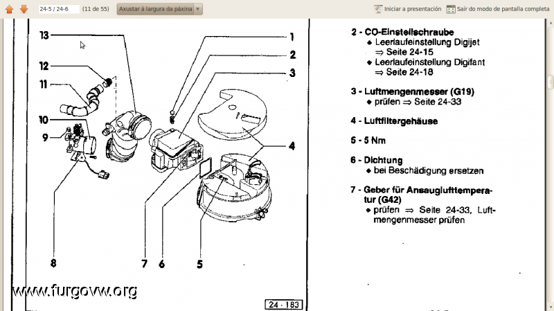

céntrate en el caudalímetro y su cableado...si el problema es al acelerar ¿por que has cambiado tanta cosa que no tiene que ver con el acelerador?  perdona la maldad  ;D ://www.mecanicavirtual.org/inyeccion-l-motonic.pdf lo malo sería que tengas la centralita fastidiada a ver donde se podría localizar una  ???

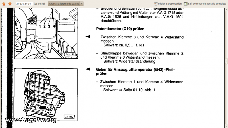

al acelerar-decelerar dejas pasar mas o menos aire y el caudalímetro hace varíar un potenciómetro según entre mas o menos caudal de aire e informa a la centralita através de unos cables...esos cables del potenciómetro del caudalímetro están conectados a los números 3 y 4(vendrán grabados en la conexión) tienes que comprobar su continuidad  luego ,si están bien, conecta entre esos puntos con  un polímetro, tiene que darte 0,5 y 1kilo-ohmnio según aceleres y sueltes el acelerador después entre el 3 y el 2 tiene que dar widerstandsänderung (una pena no tener un buen traductor  ;D ) resistencia al cambio  ??? ¿será infinito?...el potenciómetro está hecho con una pista de grafito y al desgastarse deja de hacer contacto y por tanto de funcionar y evidentemente la señal que le llega a la UCE es siempre la de ralentí aunque primero descarta que los cables hagan mal contacto
el caudalímetro es el nº3

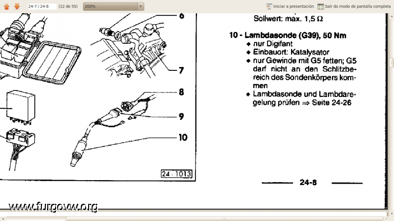

Pregunta tonta aunque creo saber la respuesta. El motor 2.1 DJ lleva sonda lambda? en caso de que me digais que si, donde leches la lleva? o lleva algun sistema alternativo para saber el resultado de la combustion y ajustar la inyeccion?

ah vale...lo estás arreglando todo, el fallo no era simplemente al acelerar ... a la pregunta de la sonda lambda en los DJ según el manual no la lleva, si la lleva y tienes catalizador tienes un MV, SR o SS ...si los problemas que tenía los vas solucionando la centralita estará bien  ;) hay esperanza...el sensor de temperatura controla el caudal en frío lo aumenta, si fallase te costaría encender en frio o si funcionase en caliente se ahogaría por exceso de gasolina, el CO en estos vehículos no se suele tocar aunque puedas variar el tornillo(, viene calibrado de fábrica y la centralita desconoce ese dato  de ahí que te pueda costar "recalibrarlo" la pobre no acierta es bastante tonta, en modelos posteriores con catalizador ese tornillo viene precintado

Yo tengo un DJ, con catalizador y sonda. Asi que si que hay motores de ese tipo. Otra cosa es que de fábrica no salieran asi, pero es como las meigas: haberlas haylas..

sonda lambda nº10 pone "nur digifant" solo con encendido-inyección DIGIFANT los DJ llevan el sistema DIGIJET

puedes abrir la tapita del caudalímetro y ver el potenciómetro para ver el estado de la pista de grafito muévelo con el dedo a ver si responde,al caudalímetro le llegan cuatro cables, comprueba que con el motor encendido el cable 3 tenga 5v y el cable 2 unos 4,3v o menos en función de la posición del potenciómetro al acelerar, el cable 4 es la masa  y el 1 es el sensor de temperatura del aire aspirado
