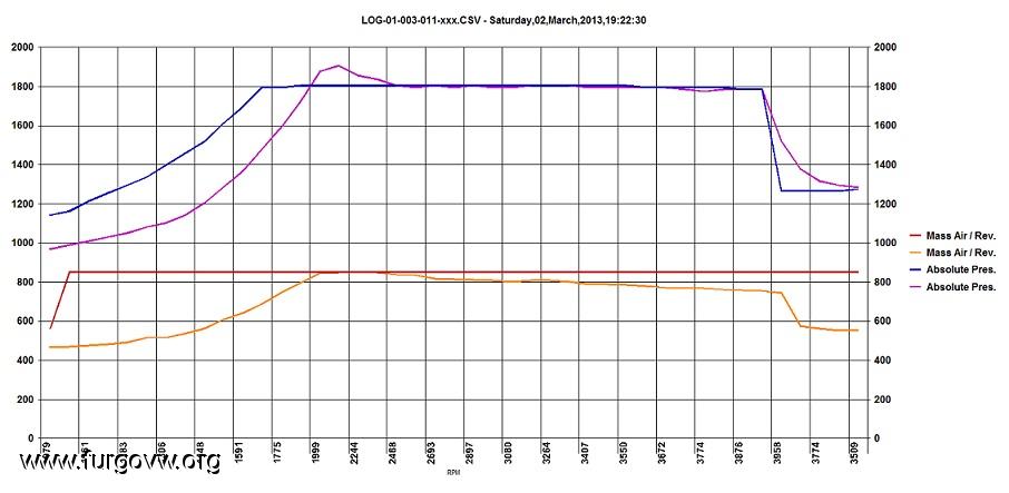

Con  el caudalimetro desconectado te hace lo mismo? Si el caudalimetro no te pasa de 400 la furgo no deberia de tirar como dios manda. Para los inyectores hay un canal que muestra 4 inyectores con respecto a uno de referencia, el valor de los inyectores deberia estar lo más proximo a cero posible, ya que mide la correccion de gasoil para que vaya bien, dicen que si el valor pasa de uno, esta medio tocado.
Te dejo la grafica de turbo y maf de mi furgo para que veas lo que demanda, la mía es del 97.

Correcto el MAF no mide bien entonces, pues cuando la ecu demanda los 850 mg/r solo llega hasta medir 515 para ser mas exacto y los inyectores hay dos de ellos que los valores esta en -1.48 y el otro en 1.24 los otros tres estan mas o menos bien alrededor de cero, entonces que piensas que lo del ralenti puede ser por los inyectores verdad?? el MAF seria para el tema de potencia no??
