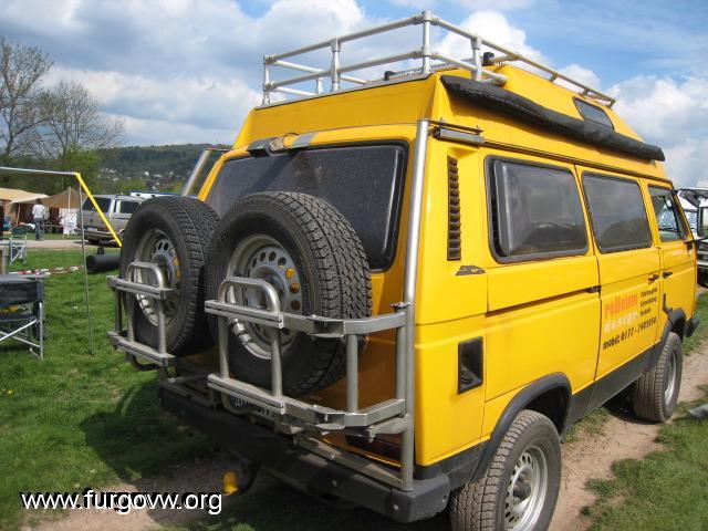

Esto me lo han enviado cuando pedí precio de un soporte de segunda mano. Quizás a alguien le sirva para coger ideas... A mi no, pues no gira.

Hola voldam.e visto q buscas un soporte para las lacas de la furgo.yo esrado buscando y me vi tu busqueda.al ver tu furgo vi q tenias el techo weinsberg y se me ha ocurrido un sistema para q pongas la placa orientable en cuant levantamiento.hechale un pjo a tigerbus.de yaa veras q sistema mas cojonudo yo quise nontarlo pero me da miedo el aire en el techo se lalcart

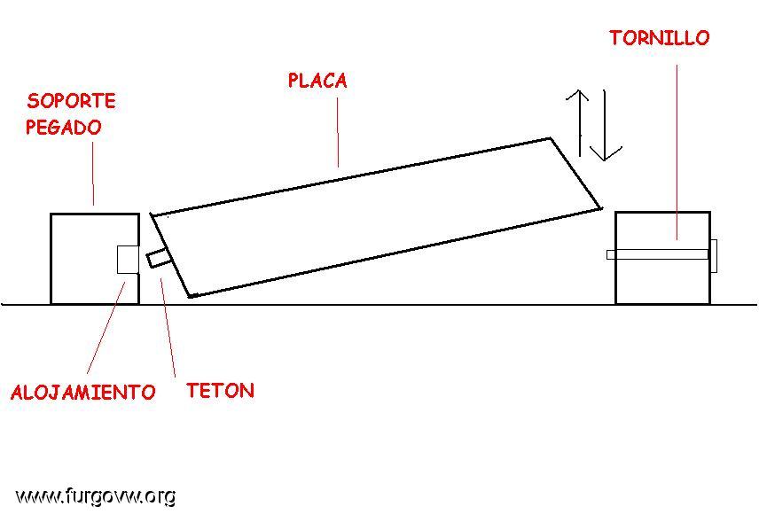

Pues ayer mismo termine la instalacion de mi placa y sin quererlo ni buscarlo me salio una cosa parecida a lo que propones.
Cuando termine de pegar los soportes,me dije:coño,esto se puede orientar levantando la placa!!
Es una instalacion de quita y pon.
Luego hago un dibujo y lo`pongo,el viernes pongo alguna foto,que me da pereza ir a por la furgo.

Un esquema aproximado:

pisbur
Exacto, esa es la idea, desconectas el cable, quitas el/los tornillo/os, levantas de atras y placa para casita. Creo que es la formula mas segura, pues es dificil que se salga al circular y rápida, de quitar y poner.
angelillo32
Pues ayer pase la tarde cacharreando en la furgo y se me paso hacer las fotosssss..
Pero la idea es la del esquema.
