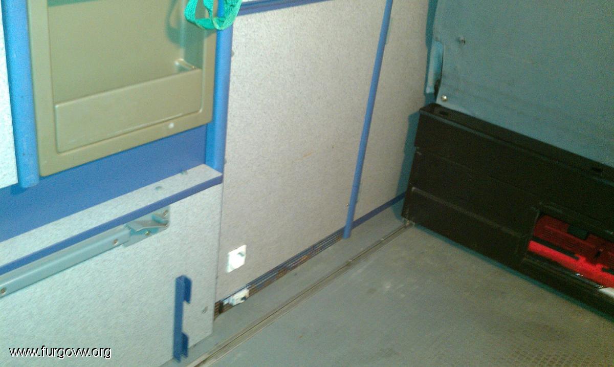

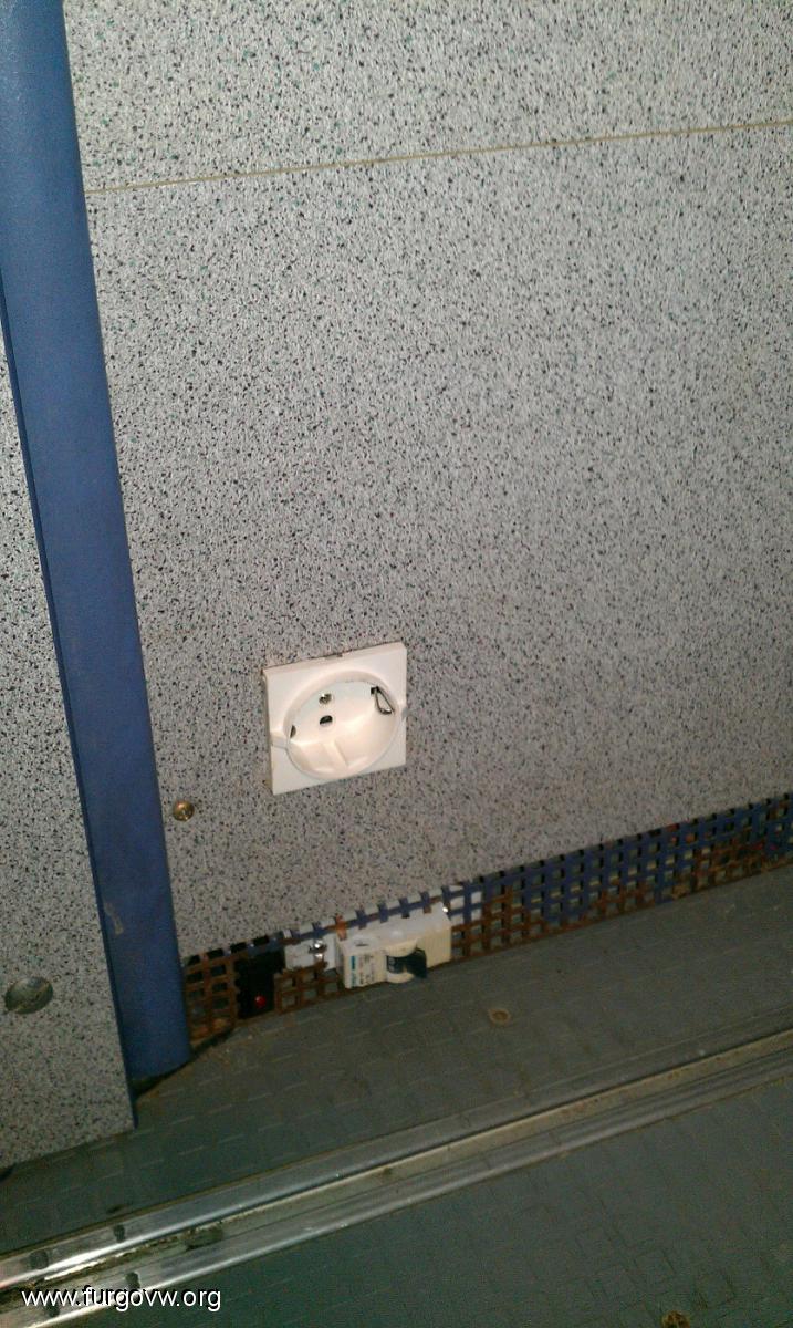

Bueno pues yo ya lo he instalado..  lo he desguazado, y lo he metido en el hueco que hay bajo la nevera, al lado del cargador de baterías. (si luego veo que hay demasiada temperatura le pondré un ventilador de ordenador.. o algo así)

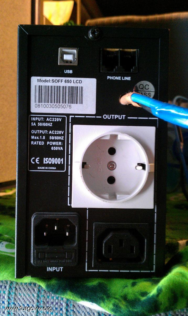

Bueno el cacharro era este, según parece 650 VA son alrededor de 650 W.. a groso modo. es decir, de sobra para lo que yo lo necesito.
Y he utilizado el mismo enchufe alargando los cables, queda escondido al lado del asiento cama. creo que perfecto jeje.
Un interrupgor general en el positivo de la batería, para que no consuma nada y evitar problemas, y luego el encendido del SAI.
(si, ya pintaré la rejilla... está reventá jeje)
He estado mirando eso de pasar de VA a W y para los SAI el factor de potencia dicen que rara vez supera 0.7 asi que serian  650VA*0.7=455W.
Si la CA se calcula como la CC, serian 220V*1.8A=396W
Y si es este de la pagina de APP especifica 360W

ups pues si... muchas gracias!!!!  .ereselmejor .ereselmejor
para el uso que yo le voy a dar, 360 W me sobra,, cargar el portatil, un ventiladorcillo, poco mas... pero está bien saberlo.
