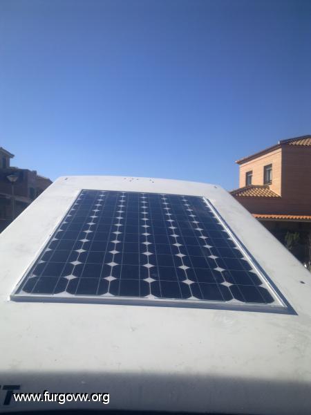

foto para los que digan que debajo de una farola la placa que tengo no carga, no cargará mucho pero algo sí
la 1ªluz verde de la izquierda marca cuando está cargando y como veis está encendida

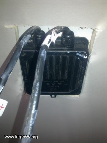

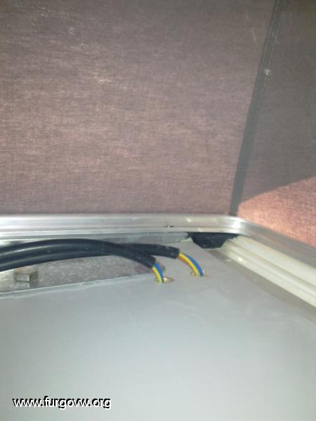

yahora de como he tapado el agujero por dentro y además preparado para la ITV ,ya que todo tiene que estar escrito y bien señalizado

yo no lo he sacado ya que esta pegado con sika y es complicado pero con eso tiene un poco mas de resistencia, se ha quedado con 6-7 milimetros de altura y perfectamente pegado con la forma del techo

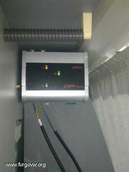

Siguiendo vuestras explicaciones he instalado la placa (180W).
1-he cortado el marco de la placa, dejándolo a 1 cm de grosor.
2-he hecho un agujero en el techo (10x12 cm), para insertar la caja de la placa.
3- taladro hacia el armario ropero donde he instalado el regulador
4- los cables del regulador a la batería los he pasado por el depósito de agua.
ya estan subidas las fotos, gracias de nuevo
Y gracias a todos por las explicaciones.
