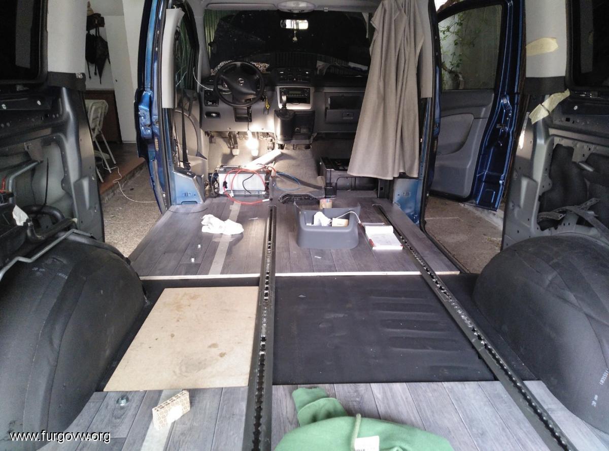

Muy bueno el brico, nosotros estamos tras de poner el suelo a nuestra VITO 97, y nos lleva por el camino de la amargura, porque queremos conservar los agujeros donde anclan los asientos, y eso nos impide poner un tablon de madera. así que aun no sabemos. ¿Nos aconsejas algo ya que tu has pasado por el brico? Gracias
Mi consejo es que calquéis la moqueta acolchonada para tener una copia exacta del suelo, igual como lo hago yo y los embellecedores de las fijaciones de los asientos os ayudaran a sujetar el tablero, igual que hago yo con los raíles.

Hola, tengo pensado entre otra cosas cambiar el suelo de mi mercedes viano compacta w639 Ya que el que llevo es de moqueta y me gustaría poner uno como la marco polo
Claro la marco polo solo tiene 2 raíles y la viano tiene 4 y en la mercedes no se mojan en decirme si lo podré poner o no
Claro mi idea seria hacer los agujeros de los otros dos raíles pero necesitaría saber si los dos de series de la marco polo están a la misma distancia que en la viano, si alguien pudiera medirme a cuanto estan los dos raíles que lleva la marco polo desde la parte delantera y desde el escalón de la puerta corredera
La verdad que lo agradecería
Es mi única forma de asegurarme que me puede ir bien
El primer raíl esta a 12'5 desde el escalón de la puerta corredera, el tercero a 82'5 y el cuarto a 117'5. Los raíles miden 187 de largo, al ser la compacta no se si son mas cortos que en la larga.

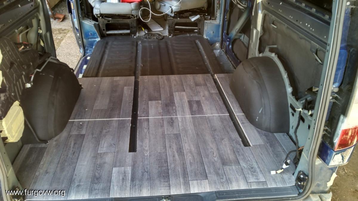

Necesito ayuda: Buenas, estoy haciendo el suelo a mi Viano larga ya he puesto el aislante kaiflex de 10 mm, pero a la hora de medir el antiguo suelo, me da una medida de 2,60 x 1,60. Ahora los tableros marinos vienen en 2,44 x 1,22, ni juntando los dos consigo los 2,60 que necesito, voy a tener que unir tres partes. Alguien podría ayudarme o decirme como lo ha hecho por favor. Muchas gracias.
Buenas Pipi,
Yo tuve el mismo problema que tú, lo acabé haciendo con dos tableros y en 6 piezas, te dejo una fotillo.
Tienes más fotos aquí
https://www.furgovw.org/index.php?topic=349985.msg4448011#msg4448011
