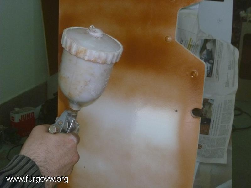

esa pintura es de una calidad muy de batalla es esmalte de toda la vida satinado, perdon de toda la vida no por que desde que titan lo compraron los portugueses creo no vale una mierda!!! no me estraña que o se te seque a mlos esmaltes sinteticos les han quitado el plomo y no se que mas y o valen para nada i menos el de titan que habiendo sido uno de los mejores esmaltes que habia en el mercado ahora es d los peores aunque todabia tenga mucho nombre
yo lo decaparia todo y compararia laca monocomponente pero laca no esmaltelaca que es lo que te pone ese bote y en cualquier tienda especializada te haran el color que quieras de la carta ncs que la tienen en todos lados

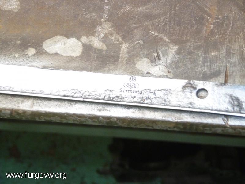

Por cierto, nuse si sera tarde, pero dile a los del taller que te repasen bien todos los cordones de los paneles de la furgo, por lo menos la mia hay zona donde no tiene y creo que lo deberia llevar, ya que siempre que se unan dos chapas, es recomendable ponerle un cordon de sellador para proteger que en esa zona empieze a penetrar oxido. Creo no haberlo visto en la fotos.

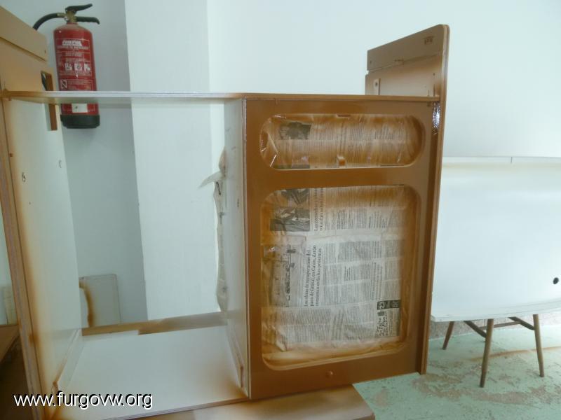

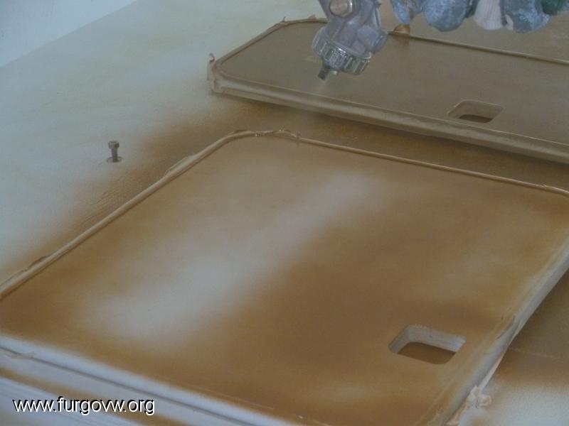

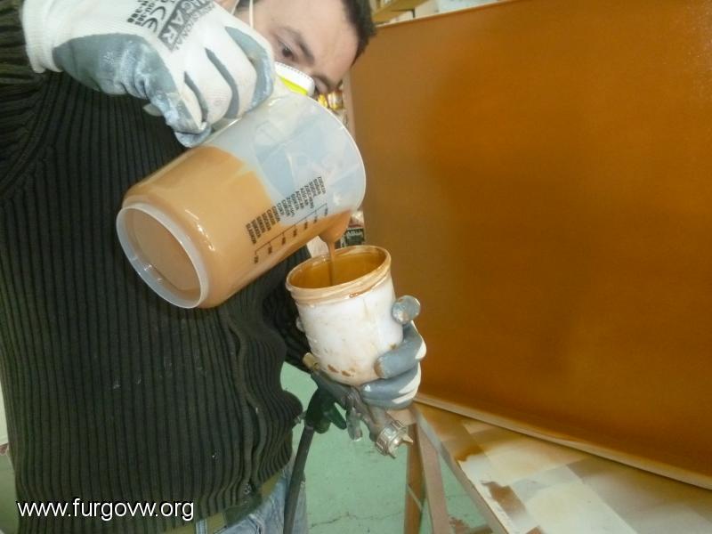

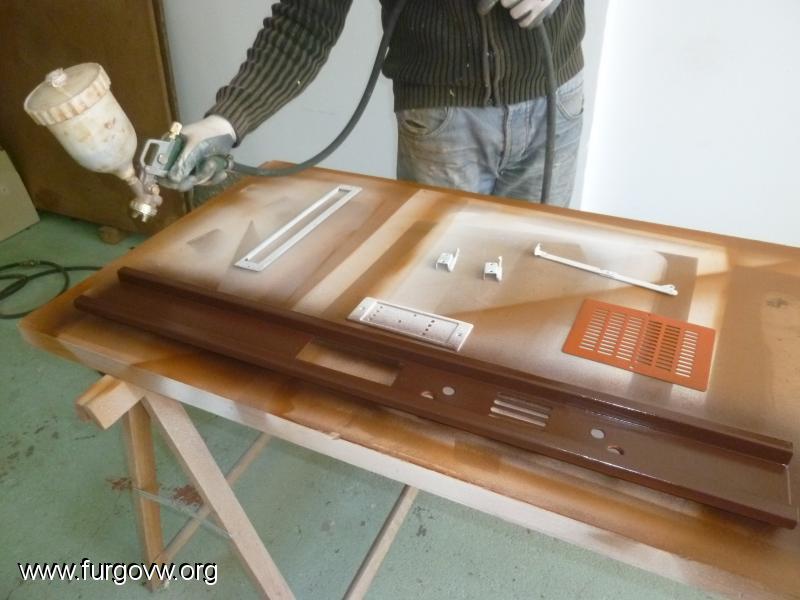

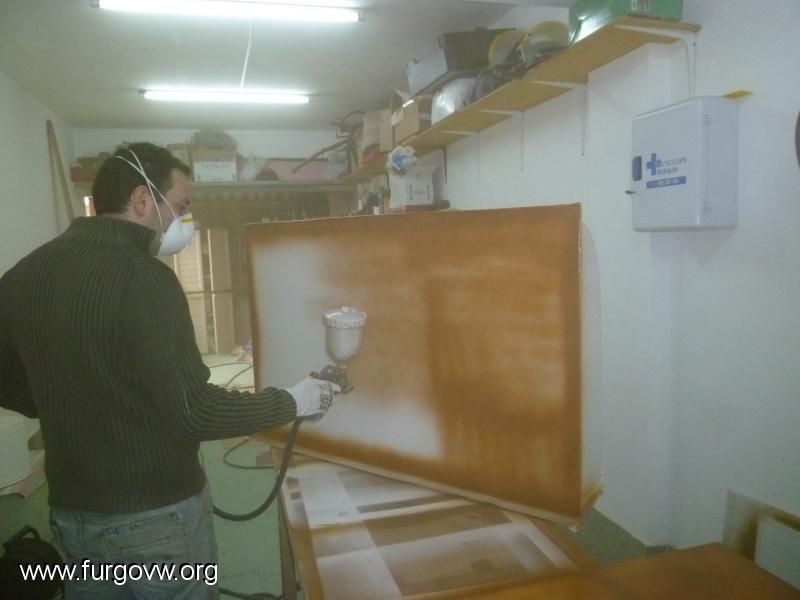

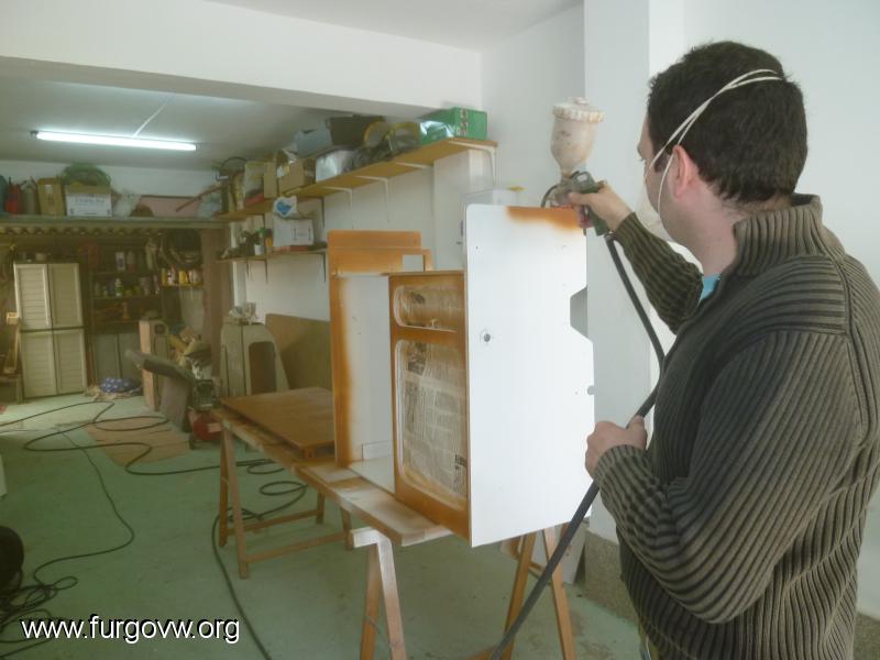

Muchas gracias por los elogios! Hoy fui a una tienda especializada y me compré una pintura creo que acrilica, con su catalizador. El chico que me la vendió me recomendó esa.. El chapista fué el que me mandó ir a esa tienda, tuvieron que prepararla allí mismo... me salió en 41, 50 euros un kilo y su catalizador.
Intentaré sacar la pintura vieja con disolvente o con el decapador-secador  .meparto .meparto

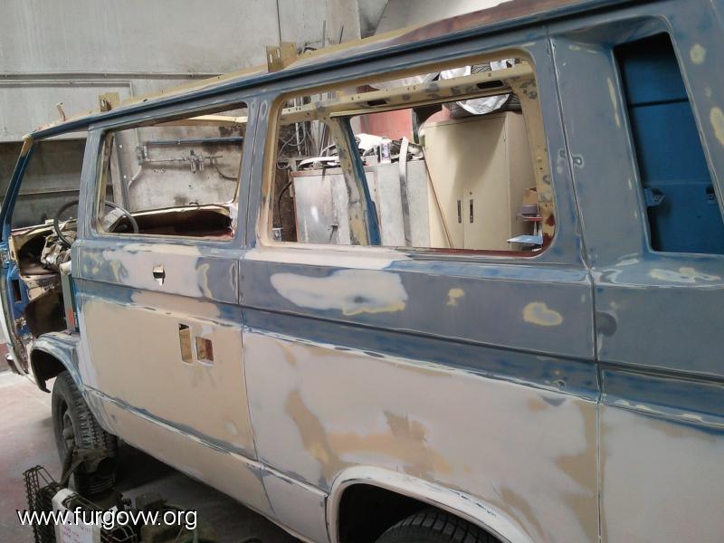

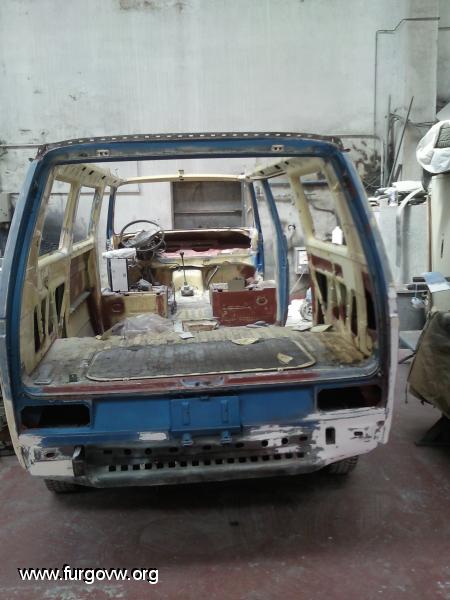

Hola, hoy me estuve fijando y si que es verdad que no tiene sellador en las juntas, pero se lo van a poner.
tinin
Junio 11, 2011, 13:24:44 pm #289 Ultima modificación: Octubre 31, 2013, 17:59:36 pm por tinin

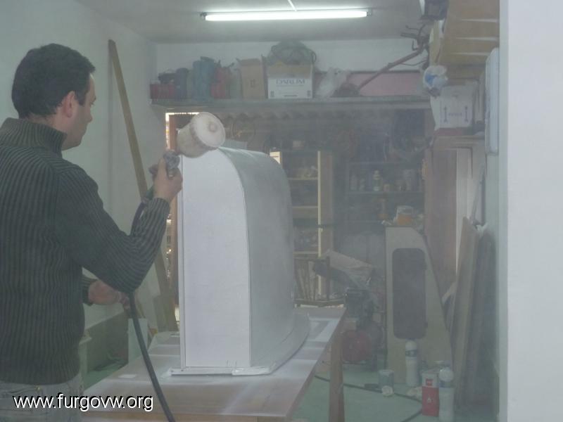

Foticos sin techo:

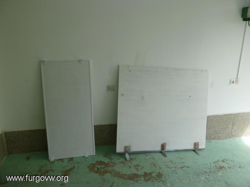

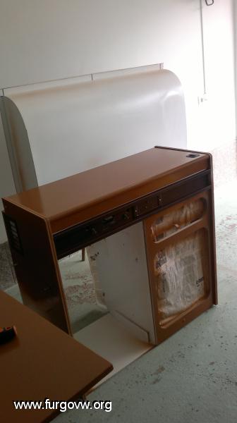

tinin

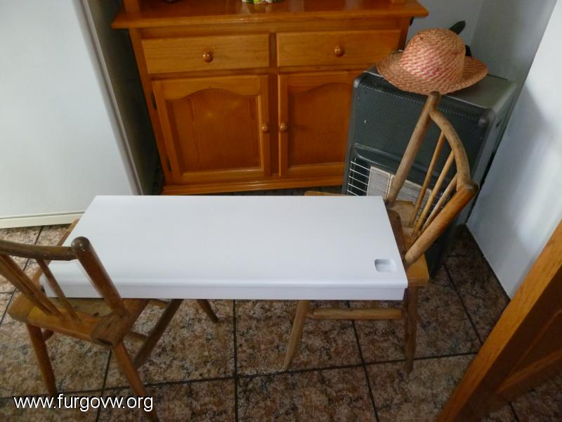

Junio 11, 2011, 21:08:53 pm #290 Ultima modificación: Octubre 31, 2013, 18:00:06 pm por tinin
Unas foticos de hoy:

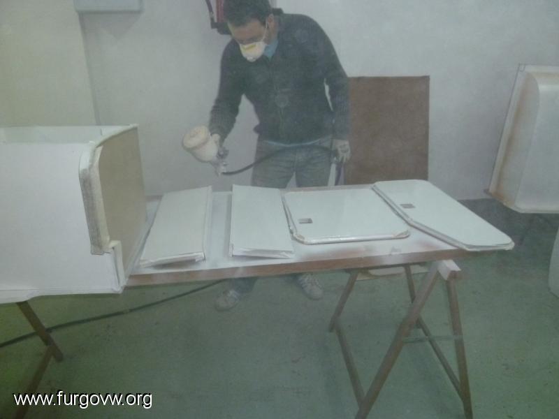

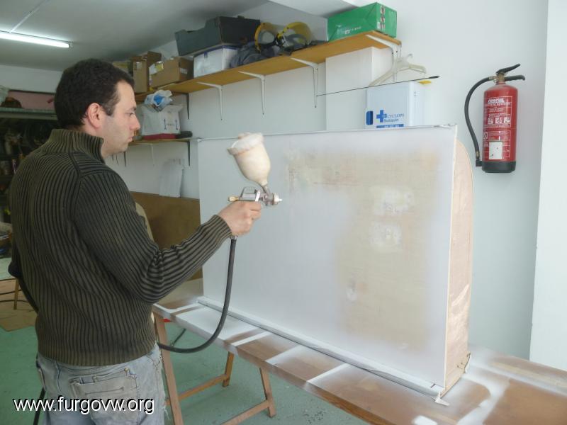

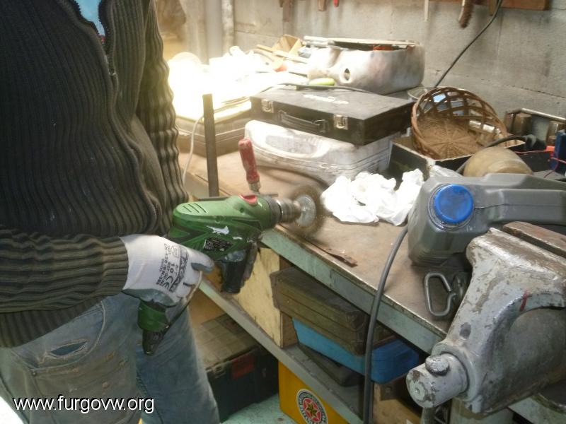

Junio 12, 2011, 22:04:50 pm #293 Ultima modificación: Octubre 31, 2013, 18:04:48 pm por tinin

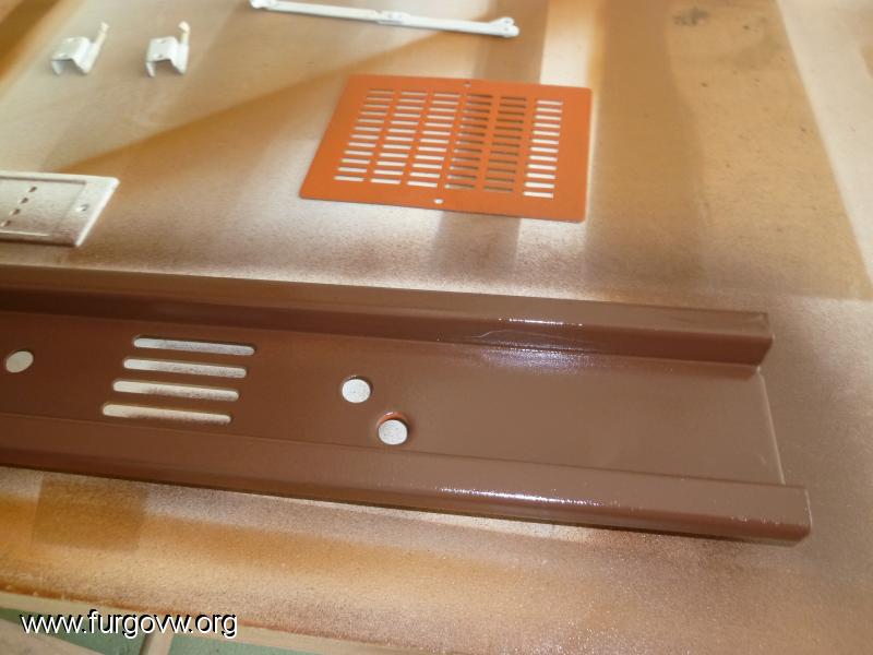

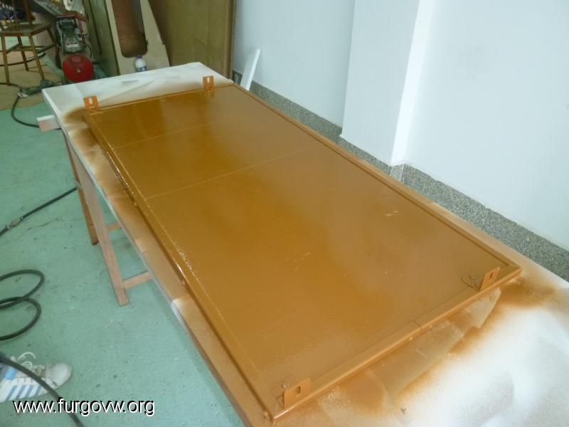

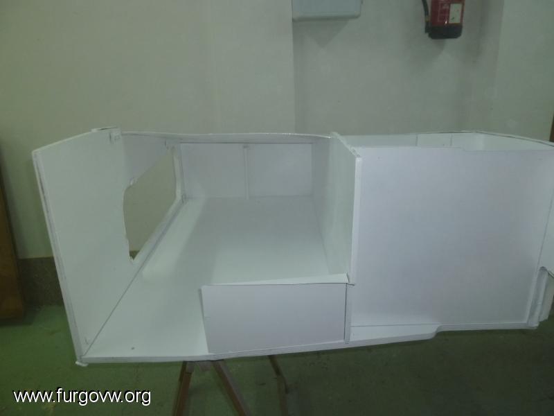

Estuvimos avanzando un poquito:
ya falta menos... .panico
gael160963
... estoy haciendo lo mismo con las piezas metálicas... las plaquitas, las bisagras ...  .suda pero, en mi caso aún por encima, los lijo a mano  ;D ... los muebles estan bastante decentes y sólo los limpio junto con los paneles ... fuuuu hace falta mucho tiempo para todo este equipamiento... ¡ánimo! ;)

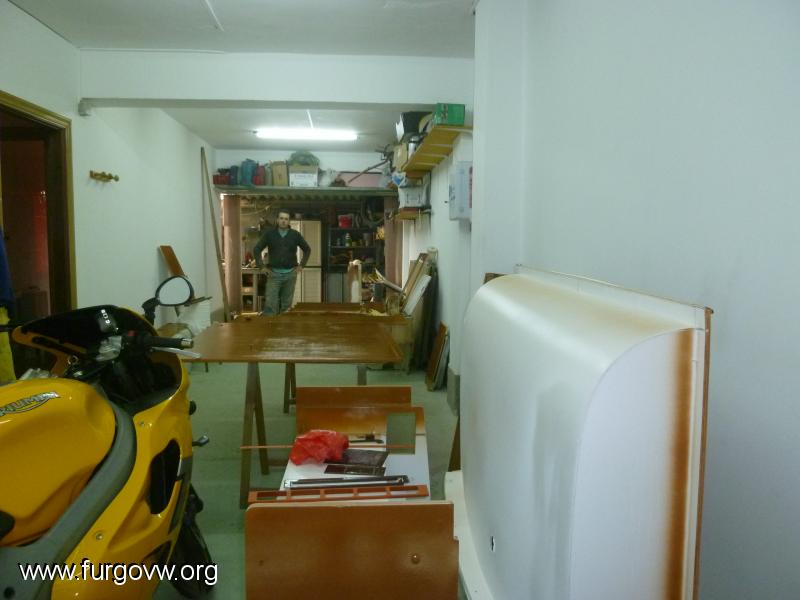

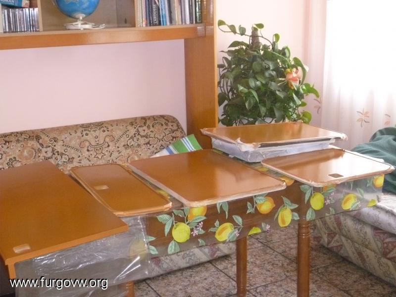

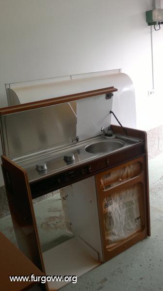

Junio 13, 2011, 23:04:56 pm #295 Ultima modificación: Octubre 31, 2013, 18:05:27 pm por tinin

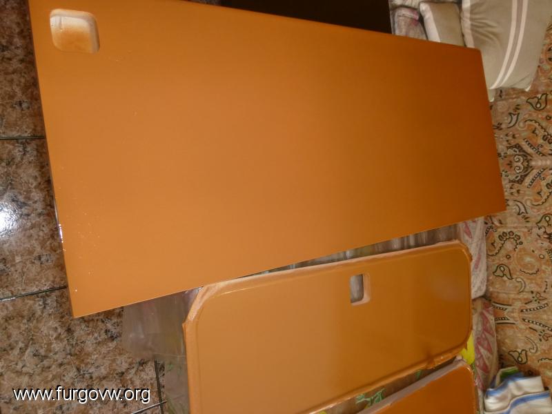

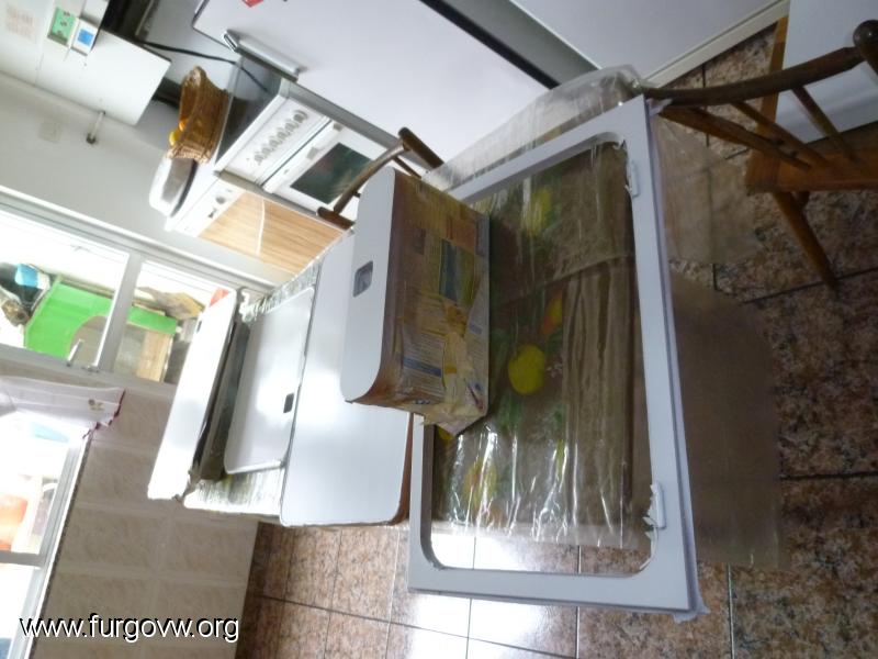

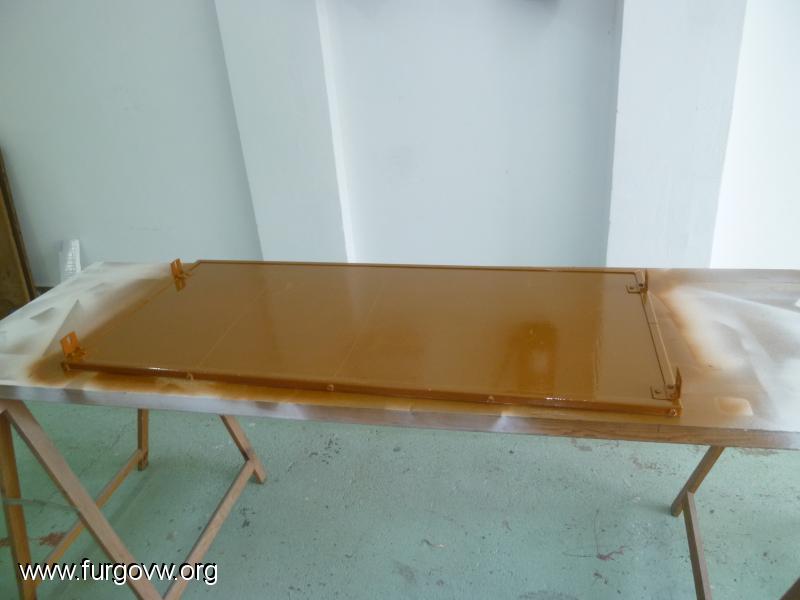

Por fin algo que me motiva:
es poco, pero... Al empezar a ensamblar alguna cosa da animo  :D
Hasta ahora todo fué deshacer... .panico
tinin
salva-van
muy elegante esos colores.... ha kedado de lujo  .baba .baba

volkswageneta
Ahora si que si compañero, a seguir asi, muy chulos quedaron esos muebles. Animo y a seguir va quedando menos, ahora armar el puzzle.
