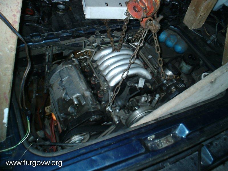

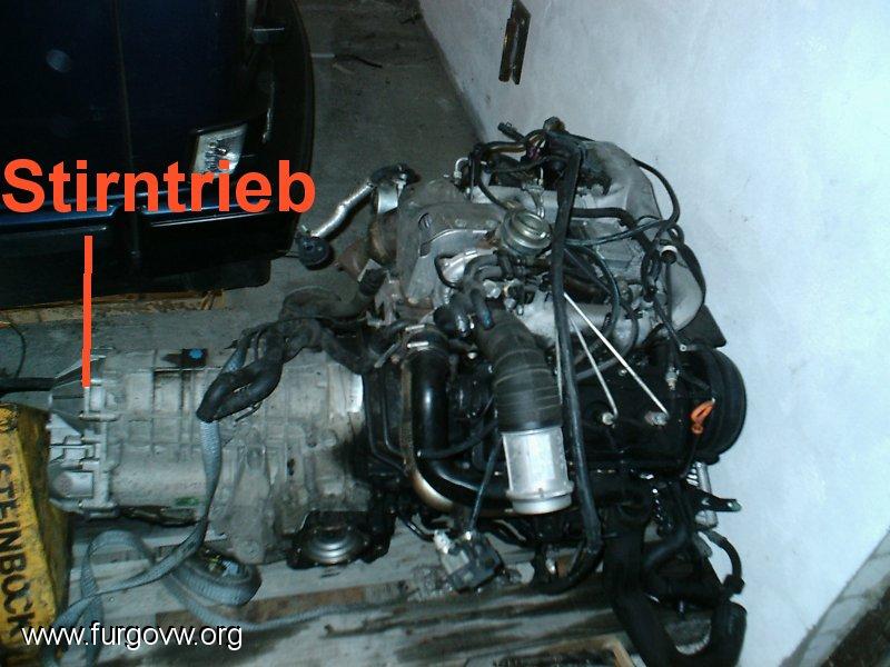

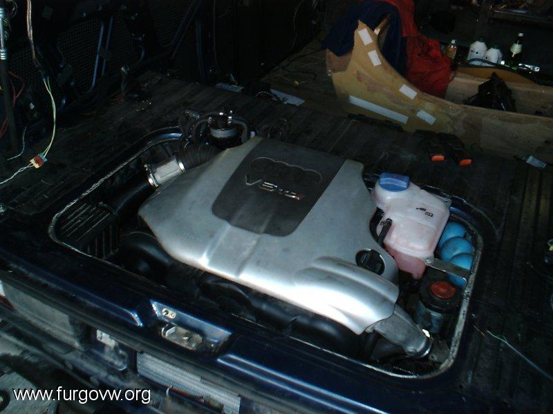

haizkolari
Enero 10, 2011, 00:12:50 am #14 Ultima modificación: Enero 10, 2011, 00:46:28 am por haizkolari
un V6  .baba
.panico qué liada
