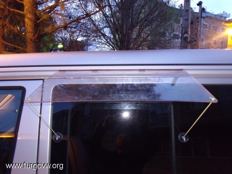

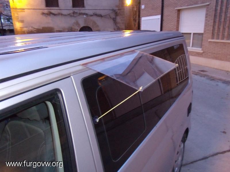

Copiando el brico de Cresteo, he aprovechado una lámina de metacrilato regalada, un poco de cordón elástico y con la inversión de dos ventosas de los chinos, éste es el resultado:
En las zonas de apoyo del metacrilato en la guía, lleva un poco de fieltro adhesivo, para evitar marcas y que quede inmóvil. Taladré la lámina con una broca de madera, y he bloqueado el cordón con un nudo. Rápido, sencillo, barato y funcional:
¡Qué fácil es copiar!  ;)

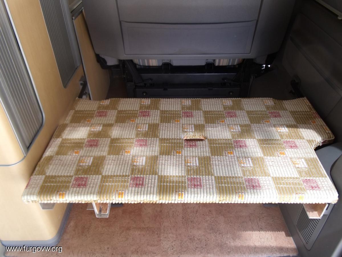

Por fin está terminada la tabla corta del maletero, para hacer la cama de 1,80 mts... anclajes copiados del foro, tablero fenólico de 20 mm forrado con plancheta aislante de la barata del Dec. y por encima, esponja de esa como de cocina que venden en rollos en todas partes (esta es de los chinos), grapado todo con grapadora industrial:

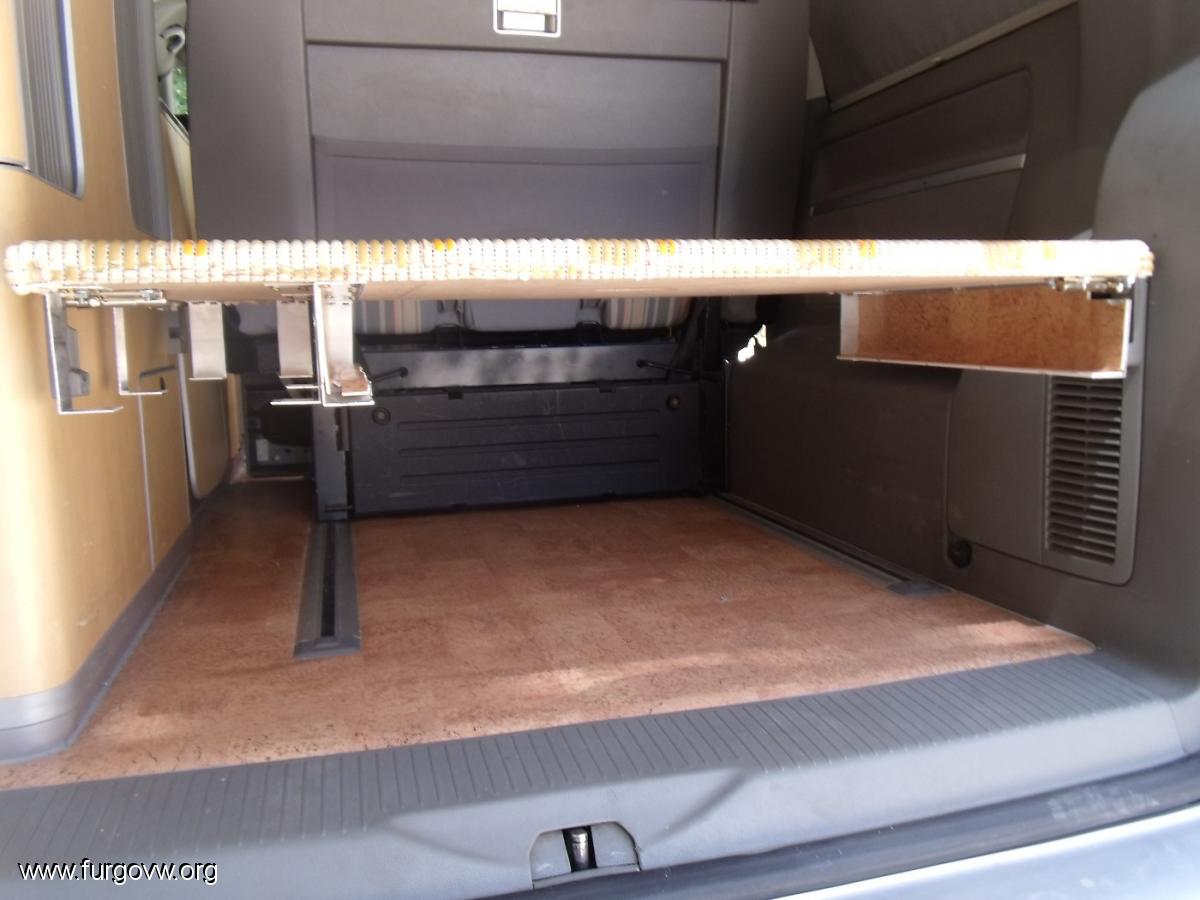

Aprovechando que este tablero no me importaba taladrarlo, le he puesto por debajo unas guias para llevar quietas las dos sillas plegables de los peques y los calzos, que suelen ser un estorbo por el maletero:
Aquí los soportes:

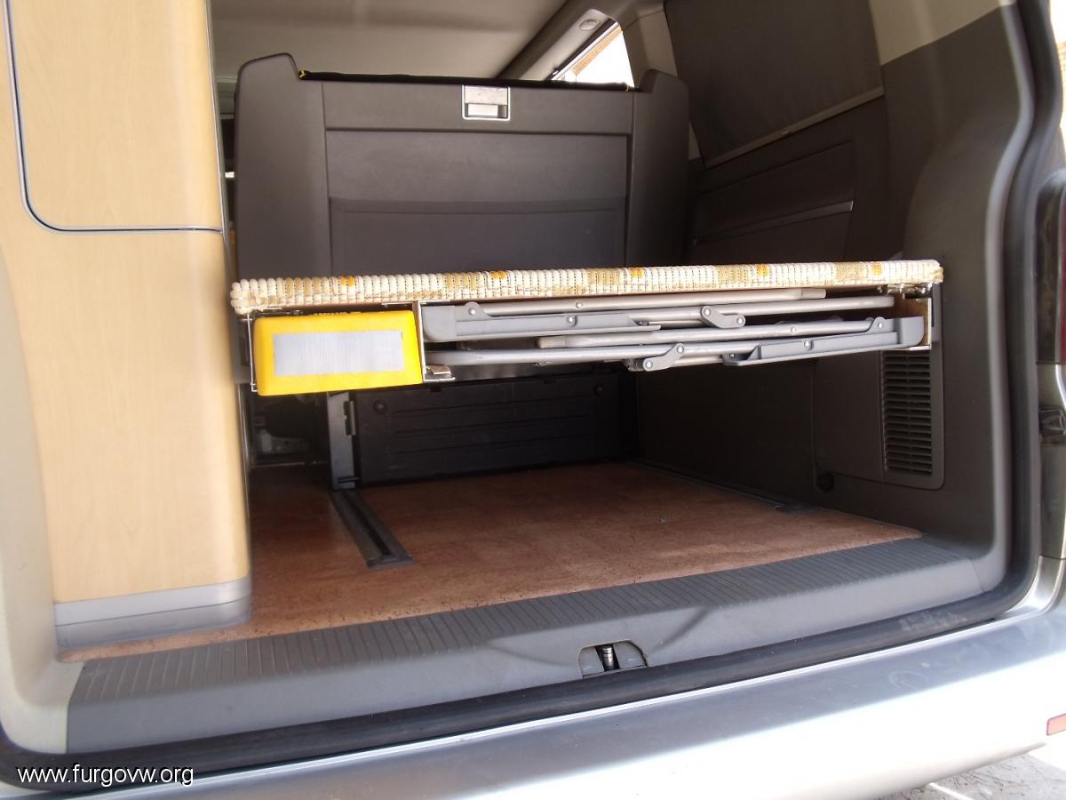

Aquí colocados los calzos y las sillas (compradas en el Eroski, ocupan un grueso máximo de 11 cm en el centro, por lo cual las pletinas son de 10 cm... forradas con el mismo vinilo que el suelo, para evitar ruidos, y ajustadas con el sobrante de la plancheta:

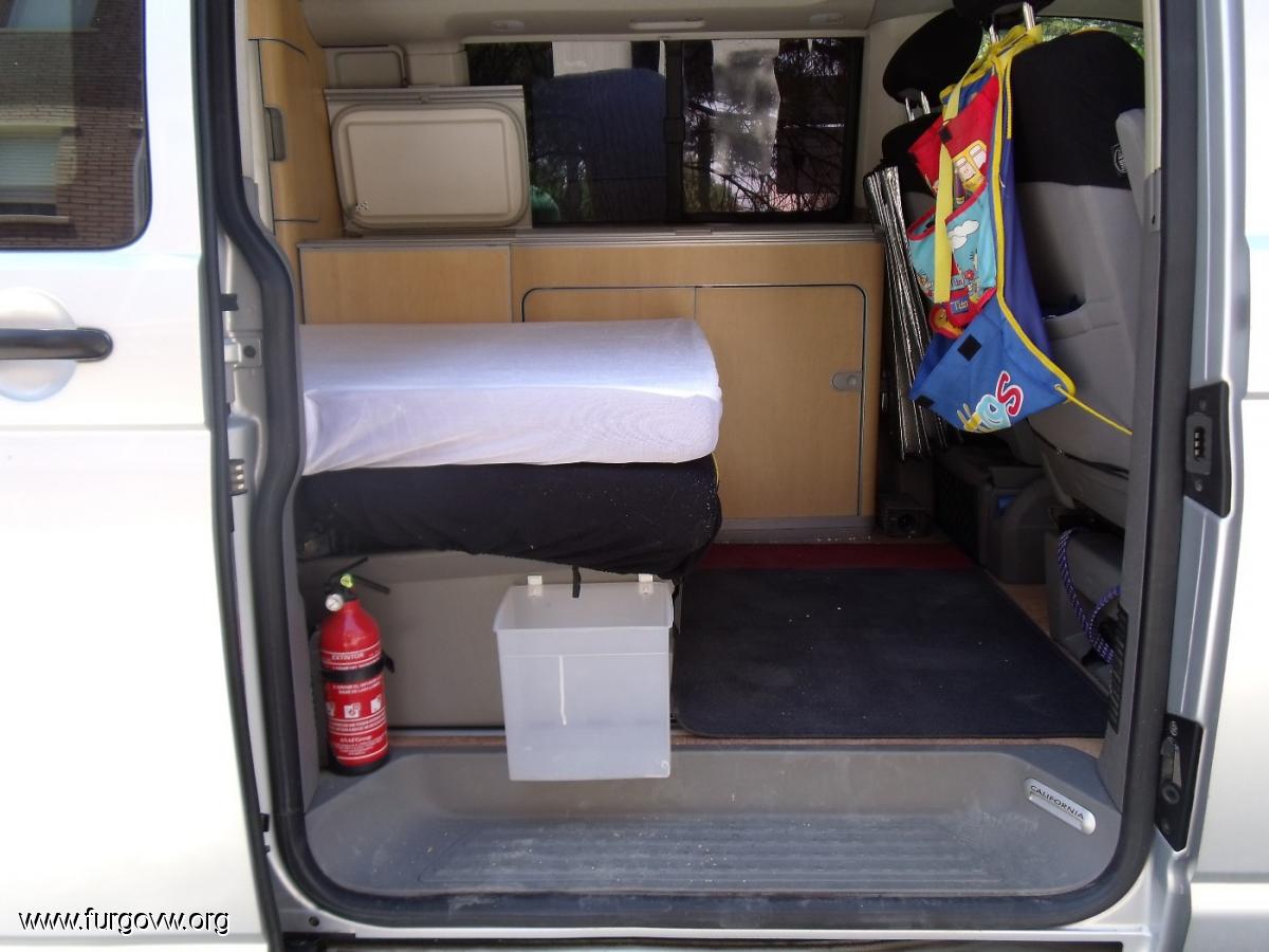

Y aquí el hueco que queda con la cama hecha... y dicen que 20 cm no significan nada... ;D... los colchones del Lidl cortados los cubro con una funda impermeable del Eroski de 190 X 105, y va perfecta:
