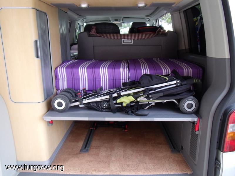

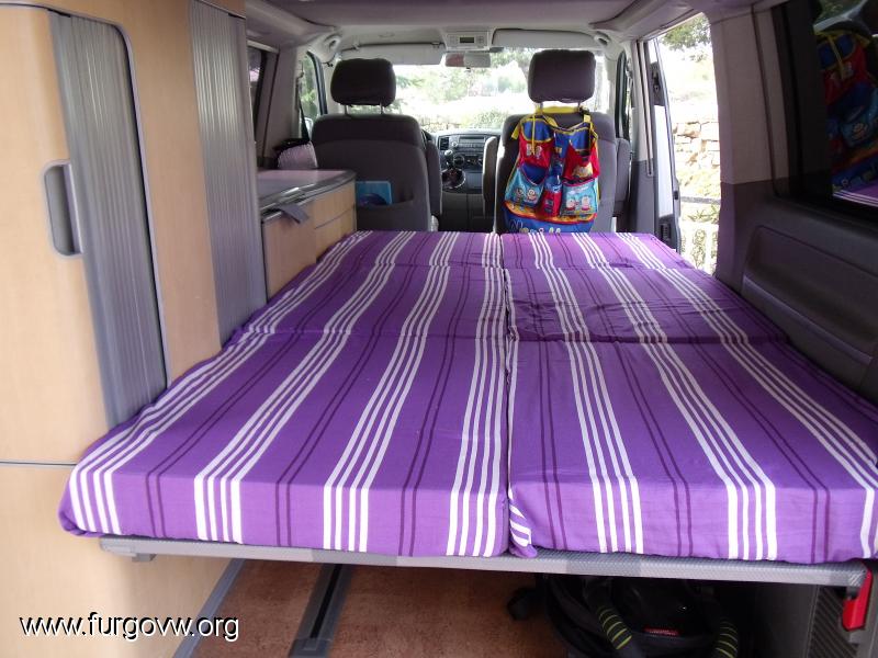

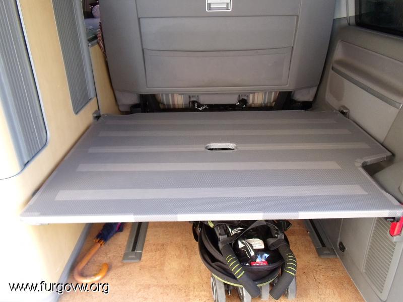

Llevaba un tiempo pensando en dejar el tablero cama trasero en la posición elevada, para ganar espacio abajo (nada menos que 60 litros de volumen), pero entonces el colchón quedaba demasiado alto y tenía que sustituirlo por otra cosa... pues he matado varios pájaros de un tiro (después de varios fallos, claro) y el resultado ha sido el siguiente:
-Tablero elevado y forrado con plástico antideslizante del Ikea (pegado con cinta de doble cara):
-Para asegurar que no se forzaban los vástagos que lo aguantan, he bricoleado un par de soportes para apoyar en los topes originales (en cuanto pueda cuelgo el brico, aunque no tiene nada de especial)
-Colchón nuevo, cortando a medida un par de colchonetas plegables del Lidl, que quedan así de bien:

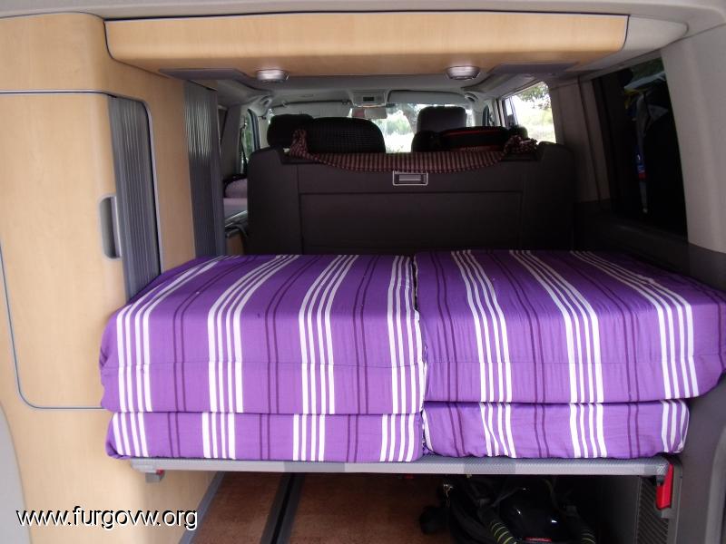

Plegadas:
Y desplazadas contra el asiento, me cabe la silla del peque:
Aún tengo alguna cosa más en marcha, pero ya la pondré cuando tenga la forma definitiva...
Un saludo  ;)

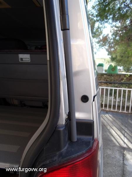

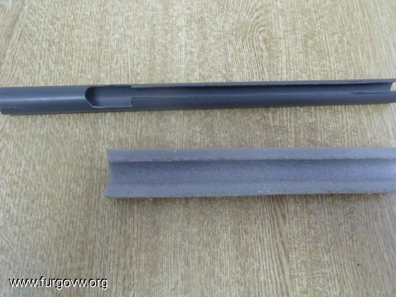

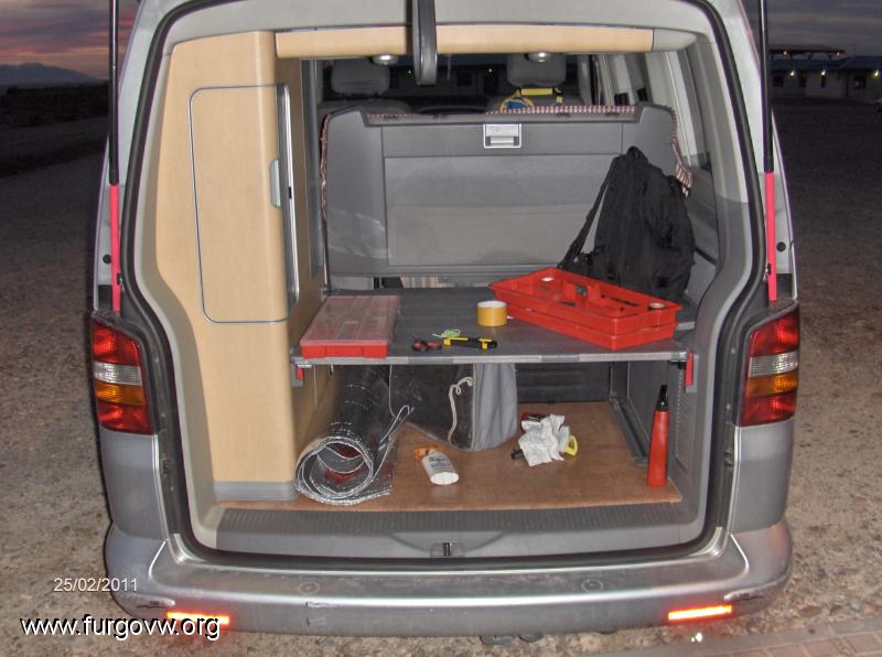

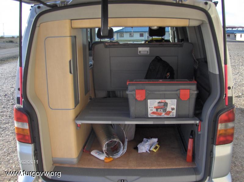

Por fin hemos colocado el portabicis (un Fiamma, lo normal), así que había que inventarse un soporte para aguantar el portón abierto, y que no dé un susto... tras consultar en el foro, mi decisión ha sido hacerlo de tubo de PVC, forrando el interior para que la varilla del amortiguador quede centrada y no sufra roces:
El tubo es de diámetro 20mm, y la espuma es de la de aislar tuberías, rebajada hasta darle el grosor deseado:
La forma del corte es para que se acople al anclaje inferior del amortiguador, y apoye también en el plástico superior del piloto:
Me falta ponerle un tapón de goma en la parte inferior... y fabricar el del otro lado, claro  ;D
También tengo previsto pintarlos con un spray de color fosforescente, para no intentar bajar el portón con ellos puestos .panico
Un saludo  ;)

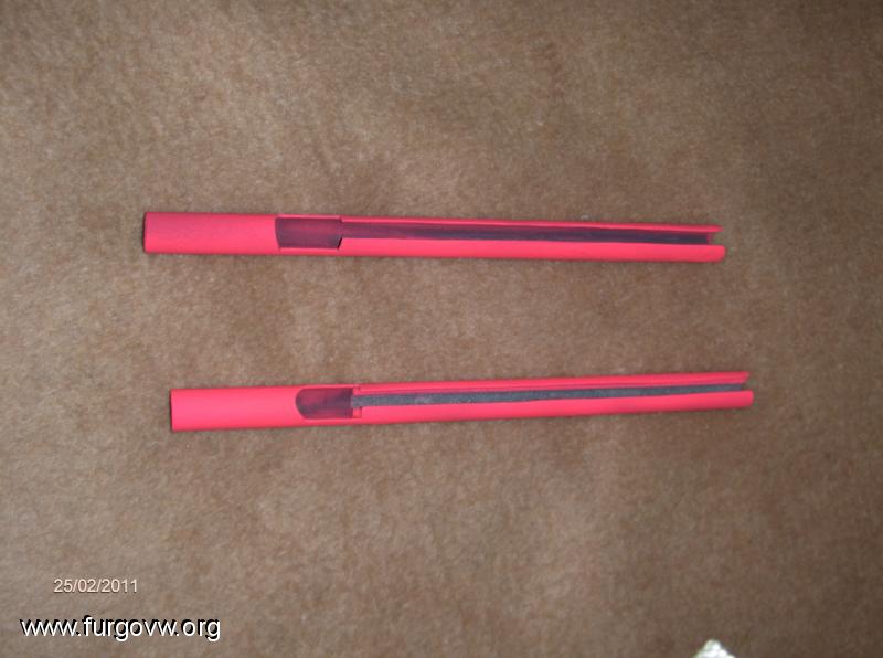

Pues ya he terminado los soportes.
Material necesario: un metro de tubo de PVC de diámetro 20mm, herramientas sencillas (flexómetro, rotulador indeleble, cuter, hoja de sierra de arco), un poco de espuma aislante de tuberías, pegamento de contacto y pintura de marcaje de obra en spray.
Resultado final despues de medir, cortar, serrar, presentar, retocar, presentar, retocar,...,pegar la espuma y pintar:
...es que consiste en que los vea, si no me cuelgo del portón y la liamos parda  .panico Así queda puesto:
...y como es pintura reflectante, se ve más de noche que de día:
...y de noche (bueno, al atardecer):
...creo que aún le pondré un poco de reflectante adhesivo.
Pues eso, luego cuelgo otro brico...
